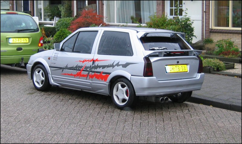

Tijd voor wat foto's:
Het origineel:

Een hele tijd later... Wielkassen rond maken:

De nieuwe striping. Positieve en negatieve meningen gekregen:

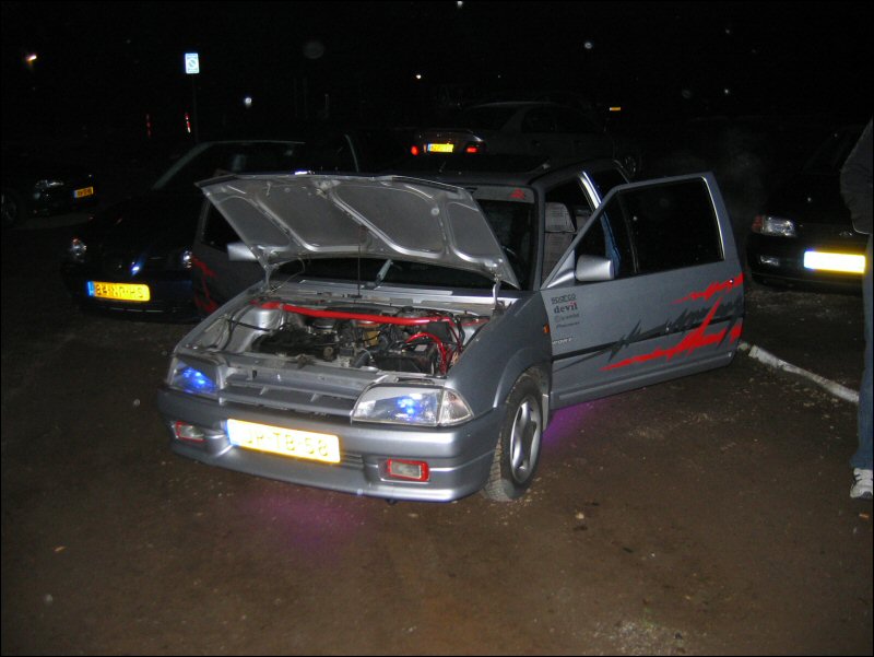

Wekelijkse meeting in Reeuwijk:
Speed & Design 2004. Best wel wat verbaasde gezichten dat er een AX stond:
Speed & Design 2004. En veel positieve opmerkingen gehad. Een AX is tenminste wat anders. Golf'jes zag je er teveel:
