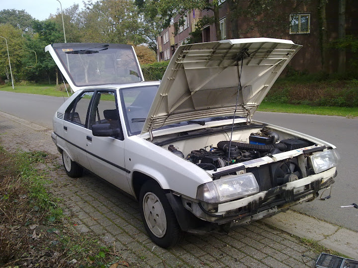

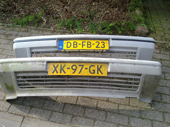

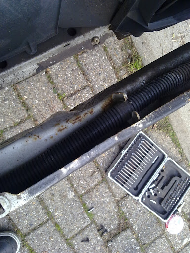

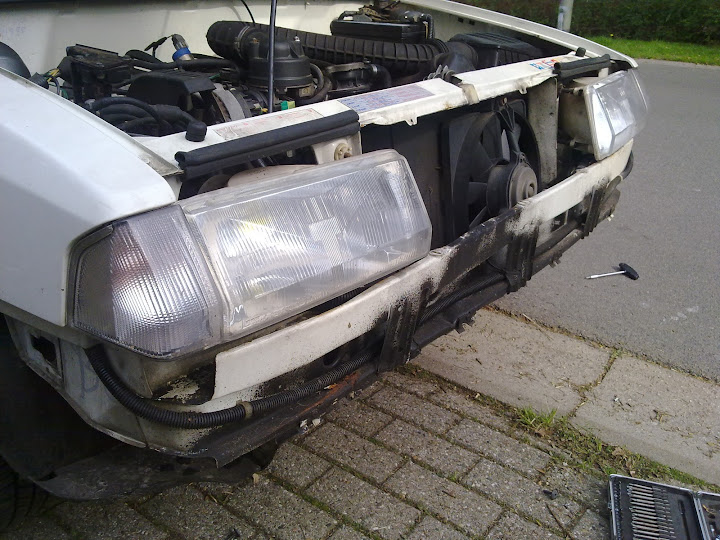

Daarnaast was al bekend dat de voorbumper van de BX erg lelijk was, aan de rechterkant bladderde de witte lak er van af. Duidelijk dat de auto een kleine schade heeft gehad en dat de bumper er slecht gespoten is.

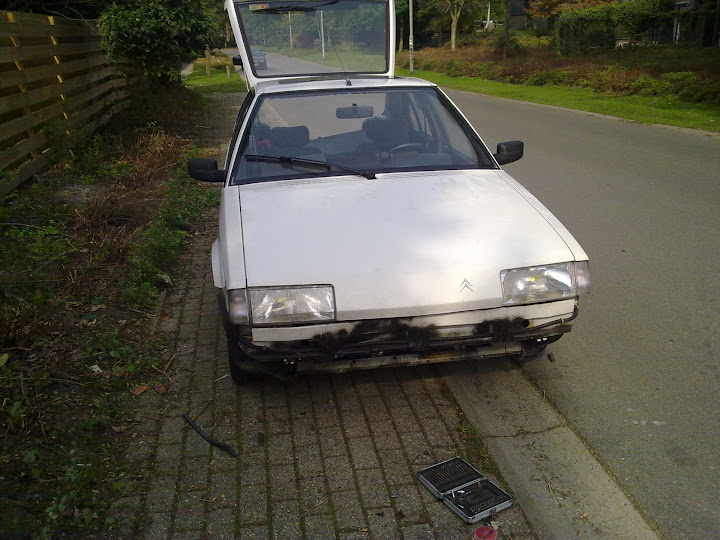

Via via had ik een nieuwe witte bumper gevonden en ik besloot die te monteren. Helaas bleek deze bij daglicht nog lelijker
Maar wilde in ieder geval weten wat er onder de bumper vandaan zou komen. En .. ja, de BX heeft ooit is een trekhaakje of een paaltje geraakt:
Bumperbalk is rechtgetrokken en bewerkt met tectyl
De 'nieuwe' bumper heeft ieder geval een leuke oude kentekenplaat!:D
Nu is de bedoeling dat ik de 'nieuwe' bumper is ga spuiten en er dan voor ga hangen.

Dorpels: netjes (goed idee trouwens), Bumperbalk moet je aan de achterkant ook in de gaten gaan houden zie ik (doe daar ook meteen iets van Owatrol/Novorox/Fertan op ofzo)....

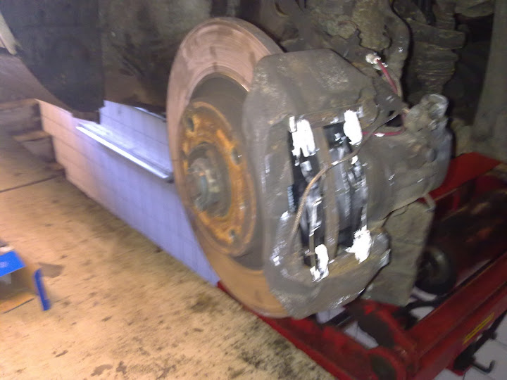

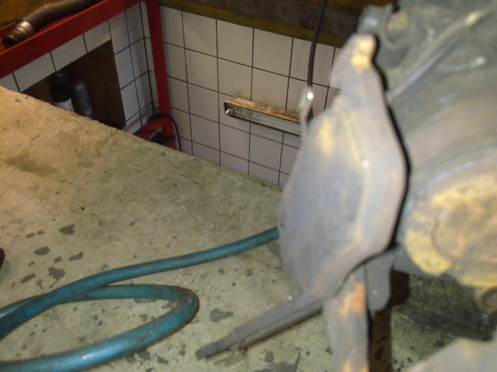

Zo! Dat was nodig zeg! Afgelopen weekend heb ik de remblokken van de BX vervangen en dat was nodig ook. Daar zat totaal geen vlees meer op!
En REMMEN dat ze nu doet!

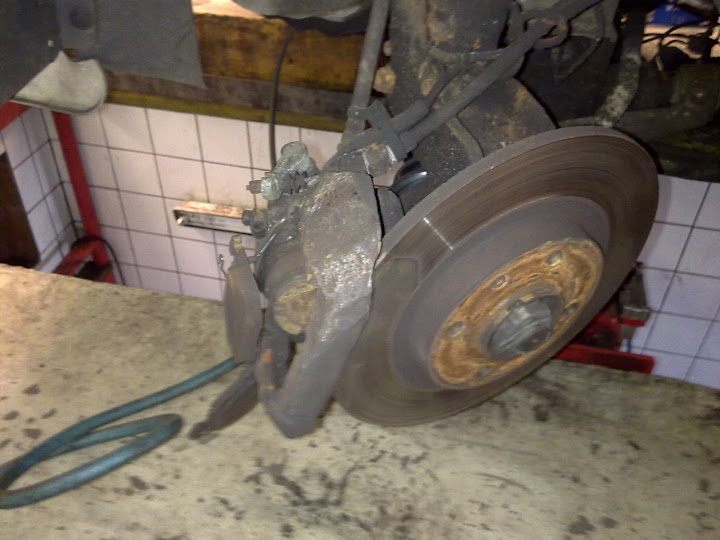

Ben van plan om achter blokken én schijven te vervangen. Op de schijven achter zit een dikke roestlaag en omdat de remmerij voor nu extreem goed remt duikt 't neusje ook in tijdens het remmen.
Van de remmerij slechts een enkele telefoonfoto, geen goede kwaliteit dus:
Nieuwe blokken rechts
Schijven lijken me nog voldoende
Overgebleven remblok

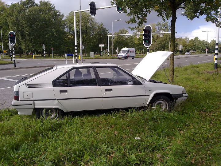

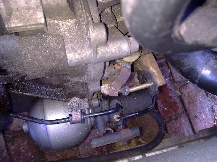

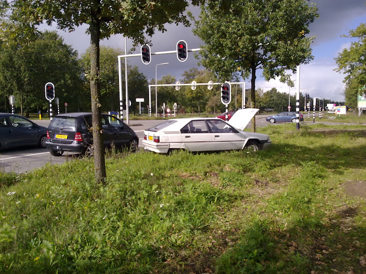

Sta je dan met een BX in de berm die 't niet meer doet op de ring van Zwolle terwijl je eigenlijk op school had moeten zitten.
' ging zo:
Voor school moet ik 2 x per week naar Zwolle en zo ook vandaag. Kwam vanmorgen op de A28 in de file (zoals altijd) en toen deed de koppeling van de BX erg vreemd. De slag van het pedaal was ERG klein en als ik hem vol intrapte was de motor niet ontkoppeld waardoor ik de auto niet meer in een andere versnelling kreeg.
Alleen met het volle gewicht van mijn linkerbeen op 't pedaal stampen zorgde ervoor dat ik met enige moeite de auto in een andere versnelling kon krijgen.
Toen ik eenmaal weer 120 km/u kon rijden was er niks aan de hand en heb school kunnen halen!
Ik wilde in de pauze even naar een garage om even met een expert te kijken maar had al het gevoel dat de koppelingskkabel op het punt van breken stond of de hevel gebroken was en dat bleek ook. De koppelingshevel was helemaal krom. (Al een keer gelast geweest zoals ik in een rekening van de vorige eigenaar zag)
Hij adviseerde mij om gewoon terug naar Emmen te rijden en het daar te repareren.
Zo gezegd zo...... kwam ik met pech in de berm terecht..

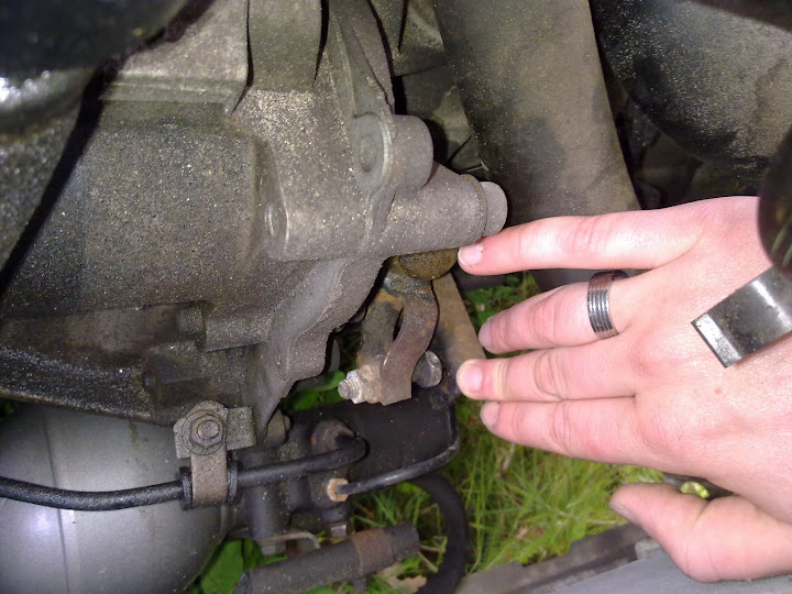

op de ring van Zwolle onderweg terug naar school lag het pedaal letterlijk op de grond en kon ik niet meer koppelen of ontkoppelen en dus niet rijden. Met de startmotor de auto in de berm kunnen krijgen. Met alle frustraties van dien het bedrijf gebeld en die zijn me komen helpen. Hij lostte het op met een boutje er tussen zodat ik naar hun garage kon rijden waar hij het ook tijdelijk gerepareerd heeft door het met een ijzerdraadje vast te zetten. Gewoon té simpel maar zo kon ik in ieder geval naar Emmen rijden.
Moet wel zeggen dat de BX nu véél beter schakelt! Denk dat het met die lasreparatie nooit goed geweest is en dat ze er een te klein boutje in gezet hebben (Zie foto's)
Maar goed, conclusie: Er moet een nieuwe hevel in en dus de versnellingsbak los!
Dit was los van elkaar gebroken, boutje lijkt ook te klein waardoor de bak nooit lekker vrijkwam en dus slecht schakelde
Bij de garage die er een boutje tussengedraaid hebben en vastgezet met ijzerdraad
Foto van de tijdelijke reparatie zal ik nog uploaden.
' ging zo:
Volgens mij kun je de hevel gewoon wisslelen zonder de bak te demonteren, want deze zit met een spline-vertanding op de gevorkte as waarmee je het druklager tegen het diafragma drukt om te ontkoppelen...

Verder goed bezig met de BX! andere bumper klaarliggen zie ik
hij krijgt dus net zoveel liefde als je ax altijd kreeg.

Maar je hebt gelijk Pascal, vandaag even goed naar gekeken en via wat informatie van CiFo is een heleboel verhelderd. Waarschijnlijk mis ik alleen een stiftje tussen kabel en de hevel.
Dit is de tijdelijke oplossing van de vrienden van de Citroën dealer in Zwolle:
Filmpje van hoe en waar 'ie los zit:

Oh dat is een naar stiftje inderdaad! Als ik er 1 op een sloper tegenkom neem ik 'm mee, je kunt die dingen maar beter op reserve hebben.... Naast schakelstangen in mijn parafaanbak.
(eigenlijk zou er 1 aan vast gelast moeten worden ofzo, maar er is vast een goede reden dat ze dat niet al in de fabriek gedaan hebben...)
