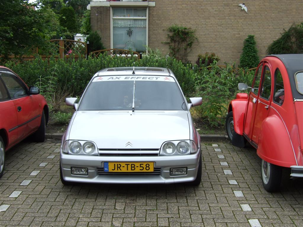

En nu ziet het er voorlopig ff zo uit:
Dan de achterkant nog. En op termijn andere velgen. Vind deze niet zo mooi. En hier zitten spoorverbreders op van 24mm. ET37.
Komt ook nog eens bij dat mijn axje eerst makkelijk 190 haalde. Met de 185/55/14 banden. En nu nog maar 170 met de 195/45/15 banden.
Net een tikkie te breed dus.
En mijn wielkas is ook uitgeschraapt aan de binnenkant. En dat terwijl deze banden bijna versleten zijn... Tis gelukkig nog de sideskirts. Maar wel een beetje teveel van het goede.
Maar!!! Het remt als een tierelier!!! En het is net een kart! Dat was het weer voor nu.
