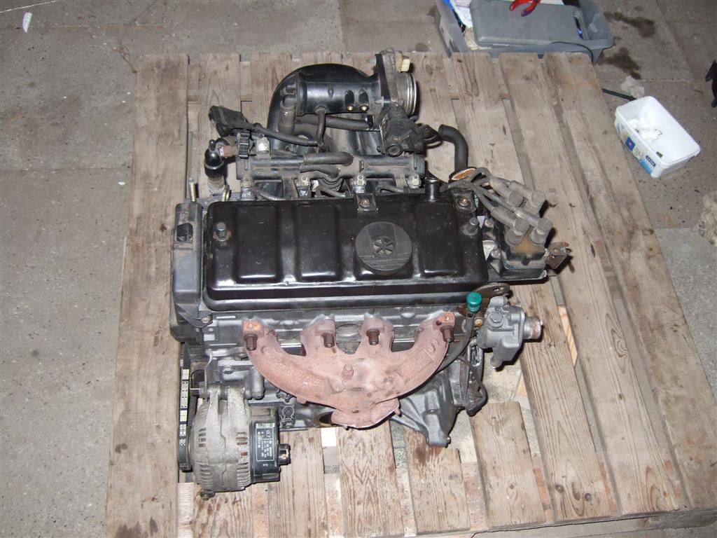

De 106 is inmiddels op de sloop beland...
Nu de ombouw nog. :D

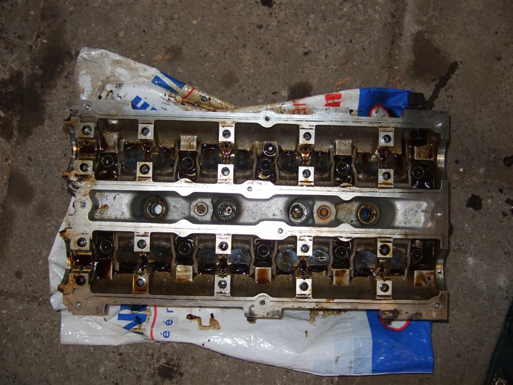

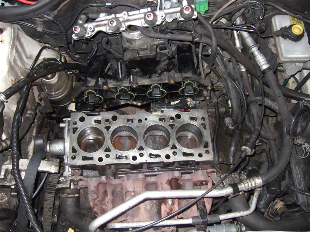

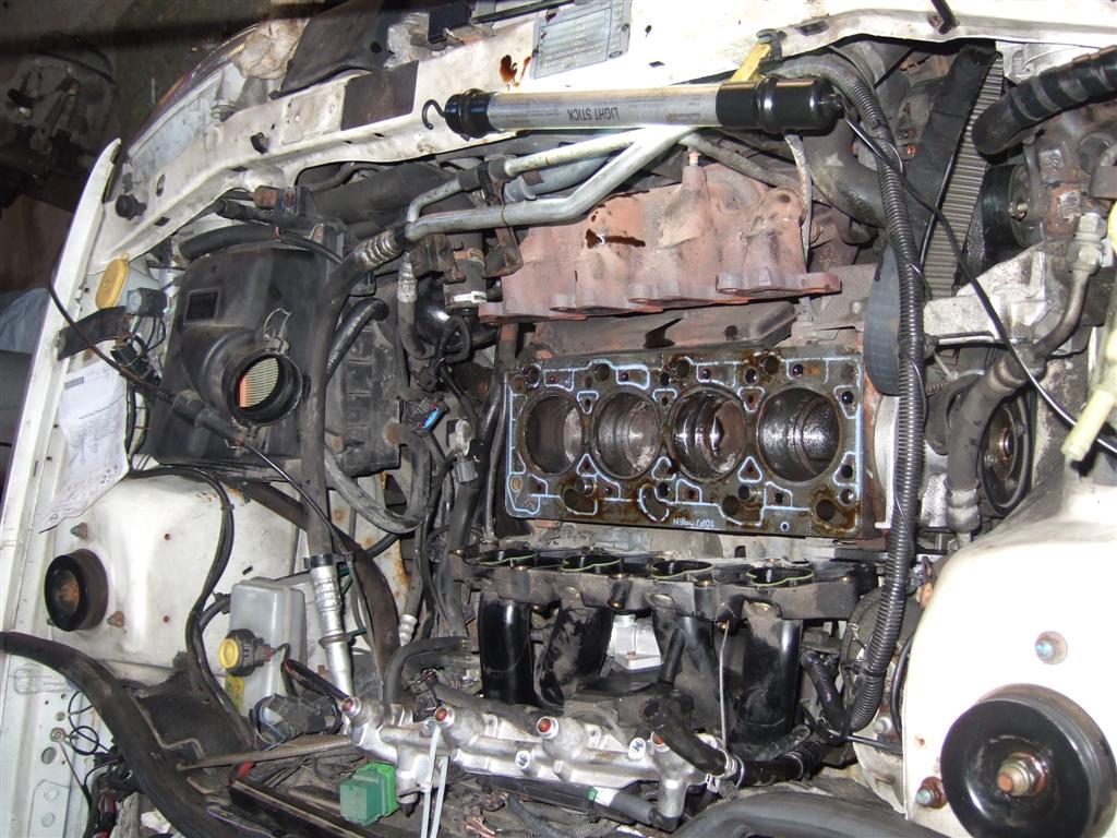

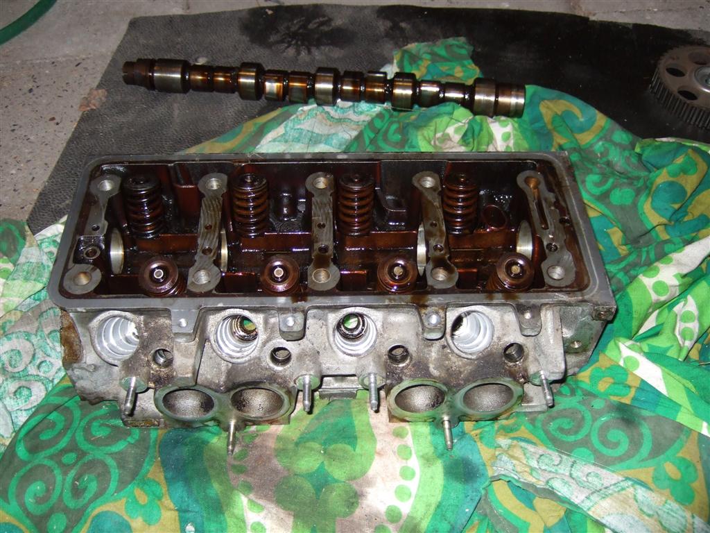

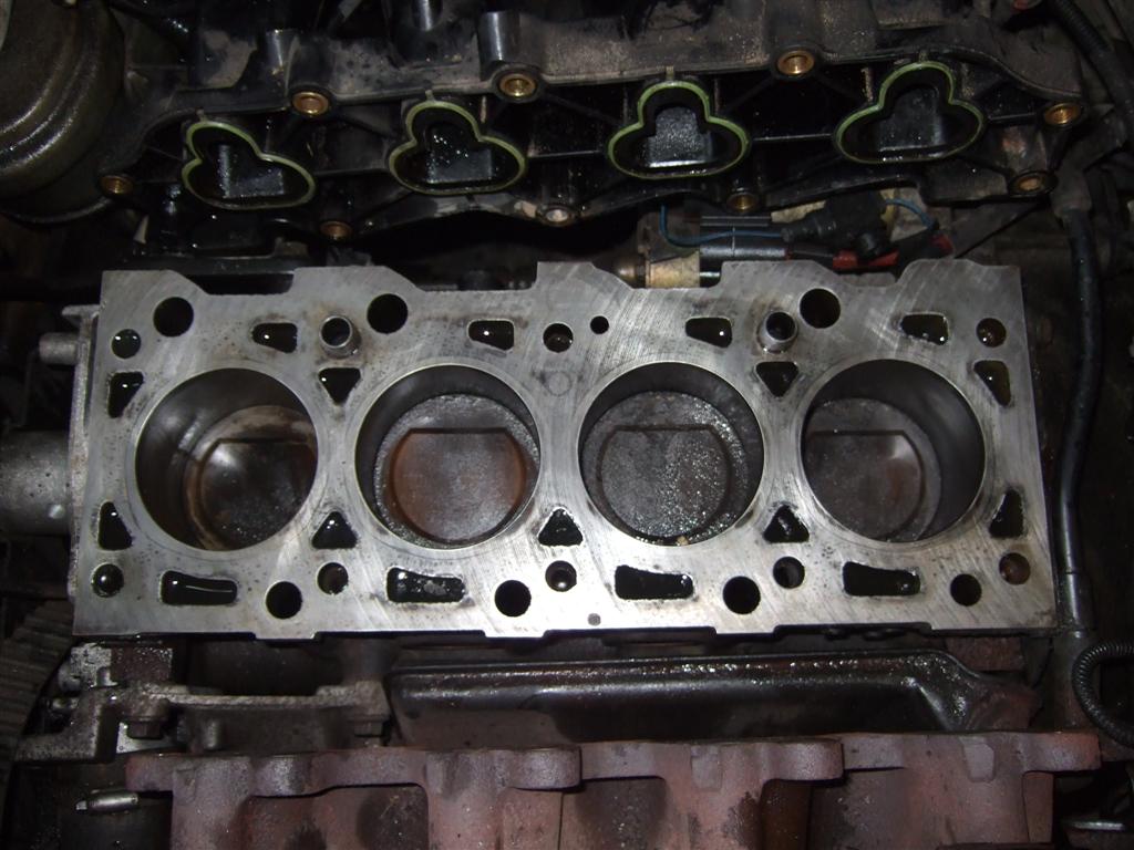

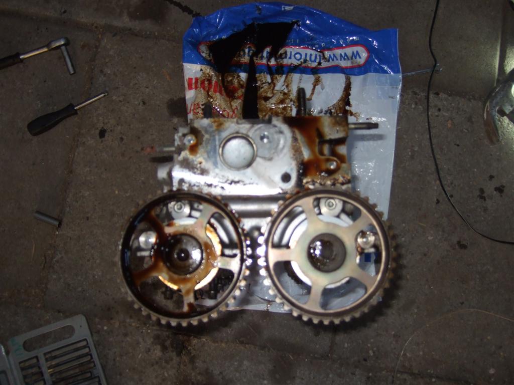

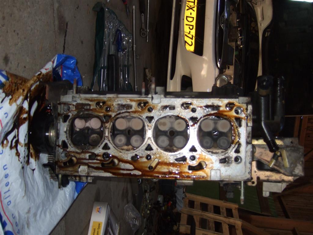

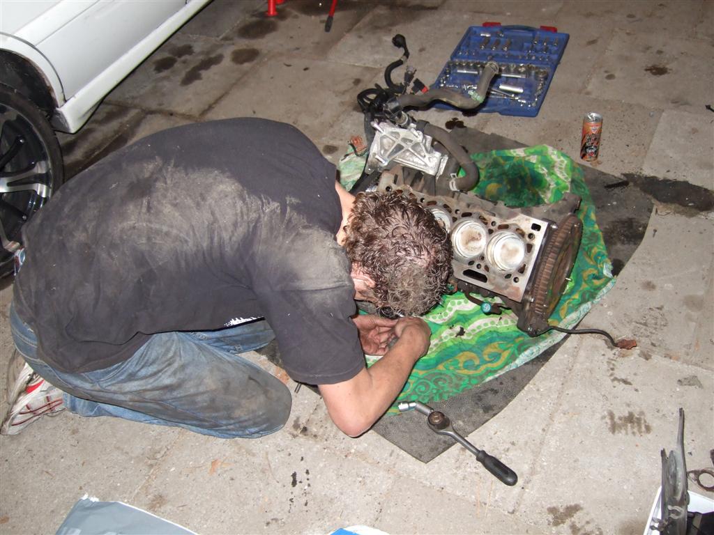

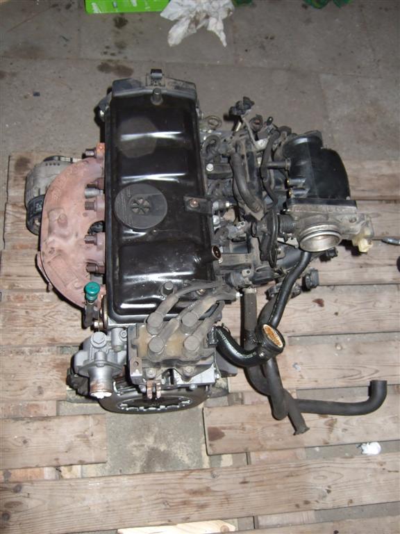

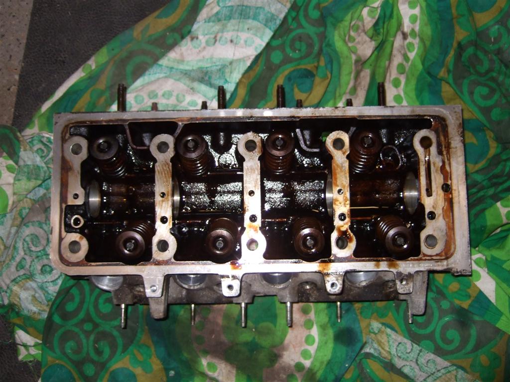

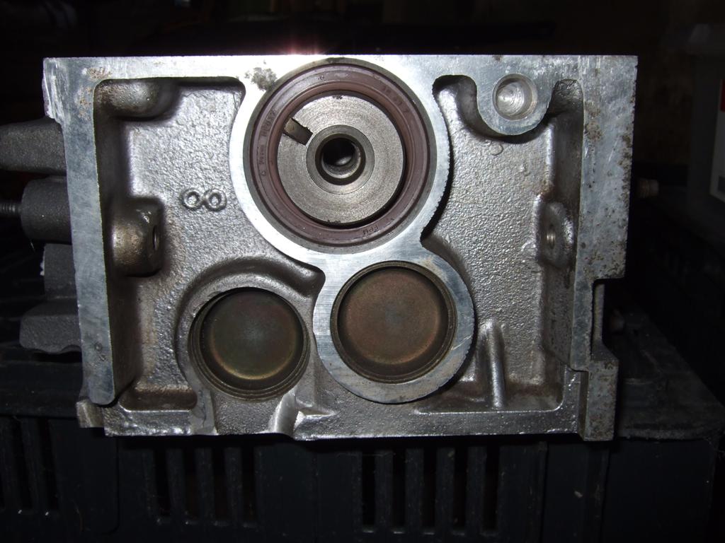

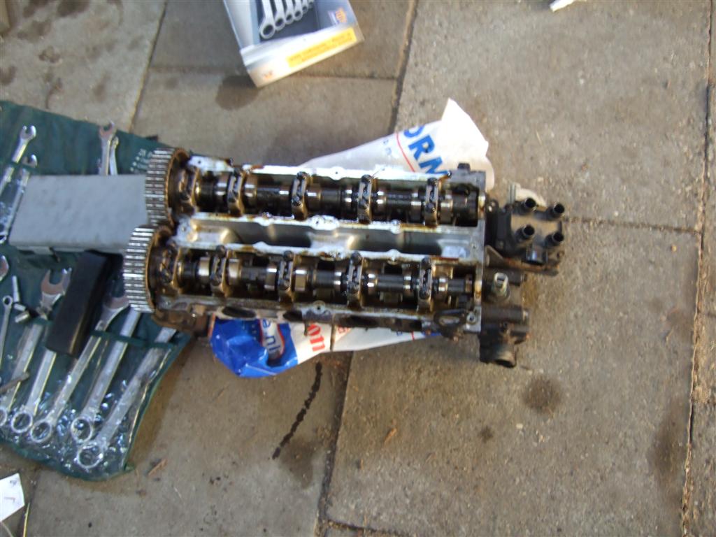

Nou weer wat verder. Vandaag de kop helemaal kaal gemaakt en weggebracht om te laten vlakken.

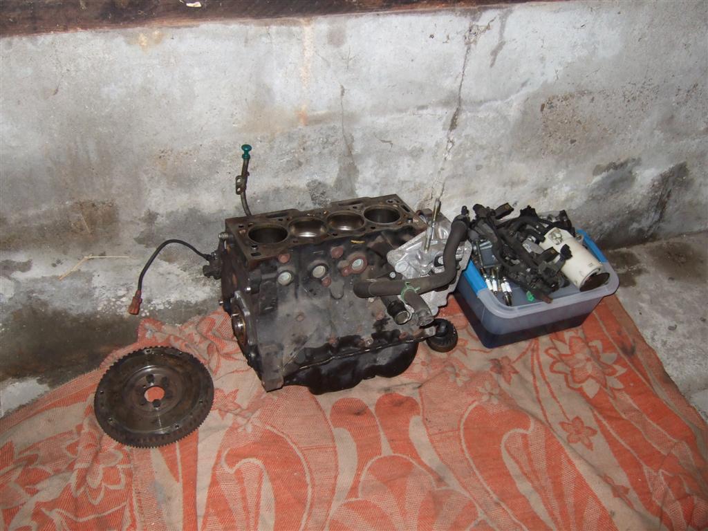

Verder het onderblok ook helemaal kaal gemaakt en schoongemaakt.
Weet niet waar ik aan begonnen ben. Want volgens mij krijg ik het nooit meer in elkaar. Maar goed... Foto's:

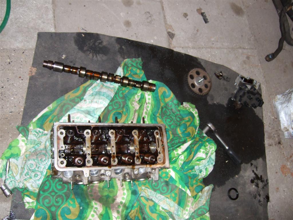

Kopje kaal:

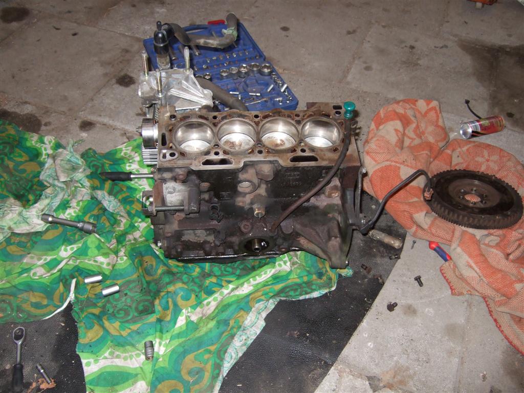

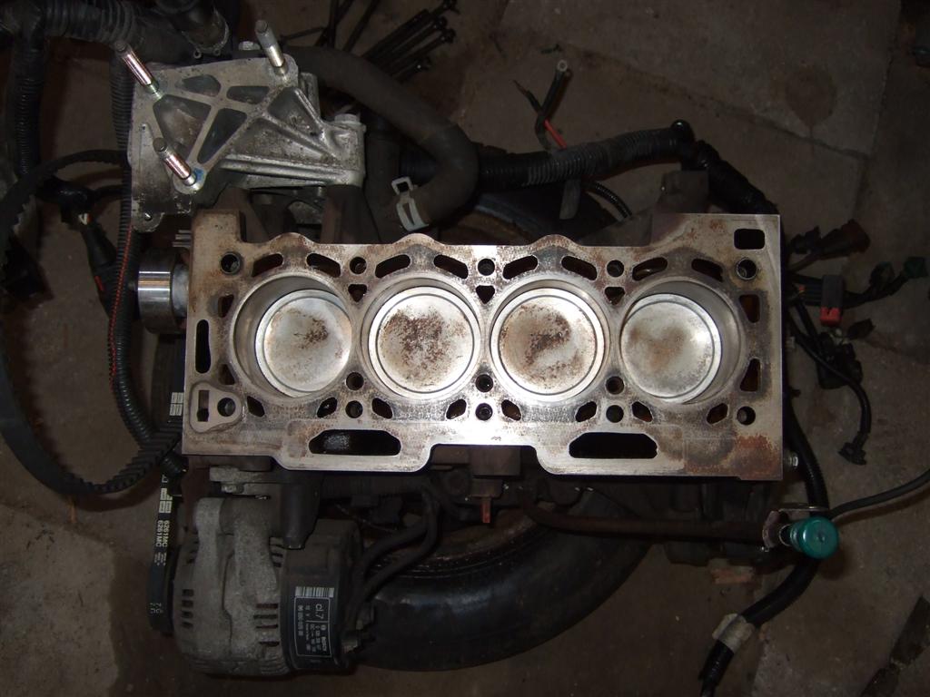

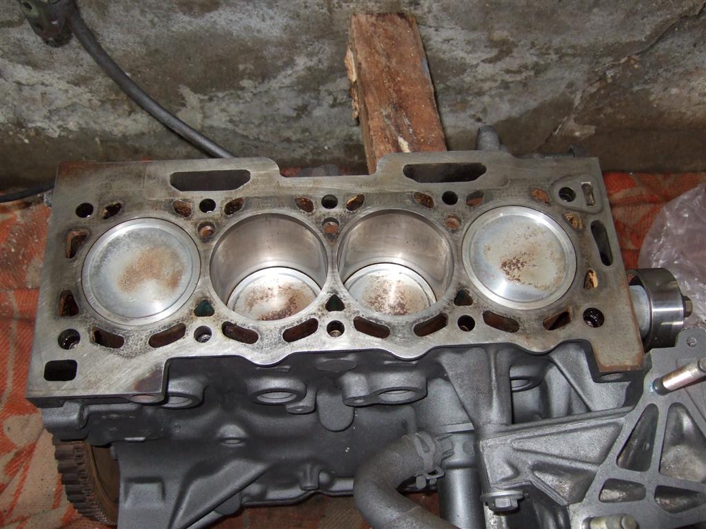

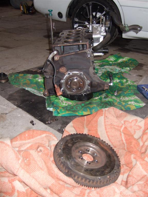

Onderblokje kaal en schoon:
Owjee owjee. Gaat dit ooit nog in elkaar komen.

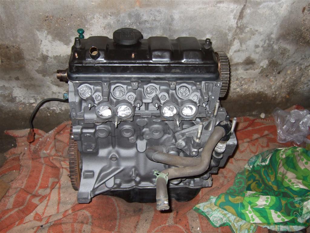

Nou gaat weer beetje de goeie kant op!
Onderblok schoongeschuurd met korrel 600.

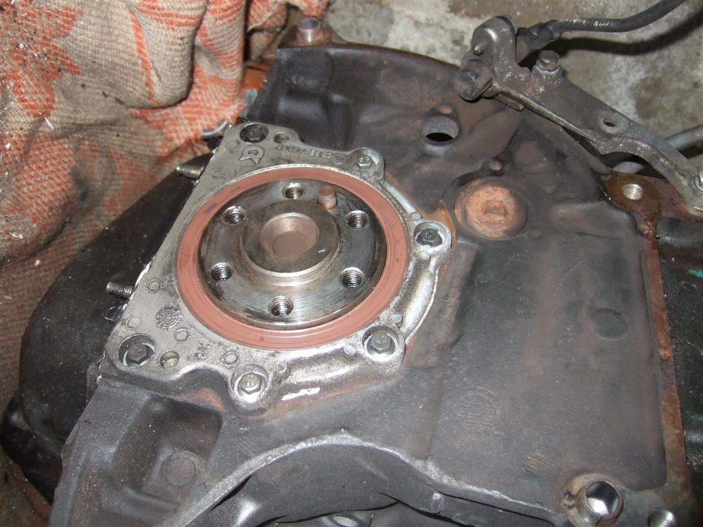

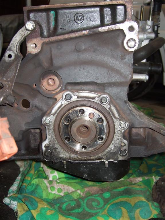

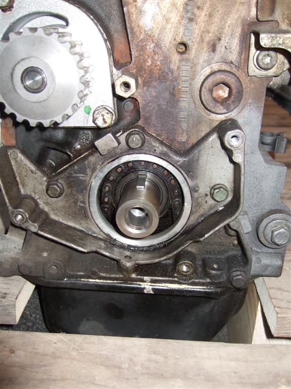

Krukaskeering vervangen.
Traditie foto. Hebben ook in mijn huidige motor gestaan.

Vliegwiel er weer op.

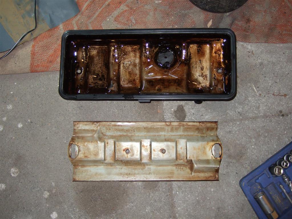

Poging om het kleppendeskel schoon te krabben. Zat nogal veel opgedroogde olie op. Nu de karterpan nog. Krijg je als het blok bijna droog gelopen heeft.

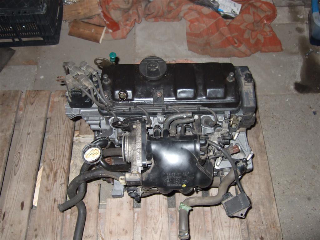

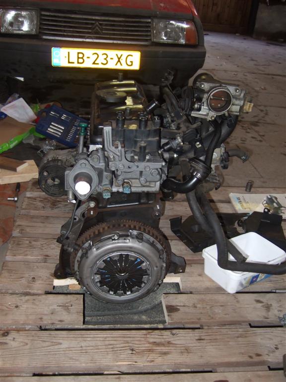

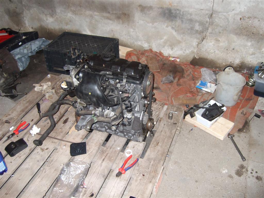

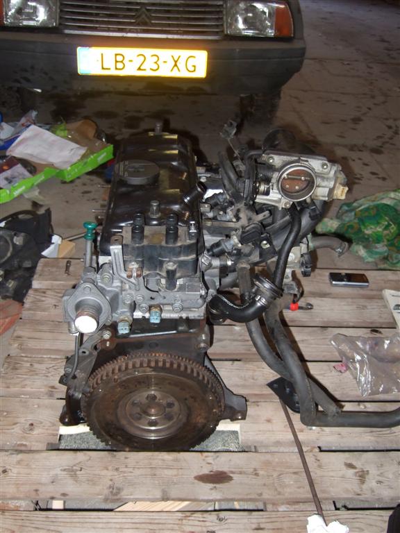

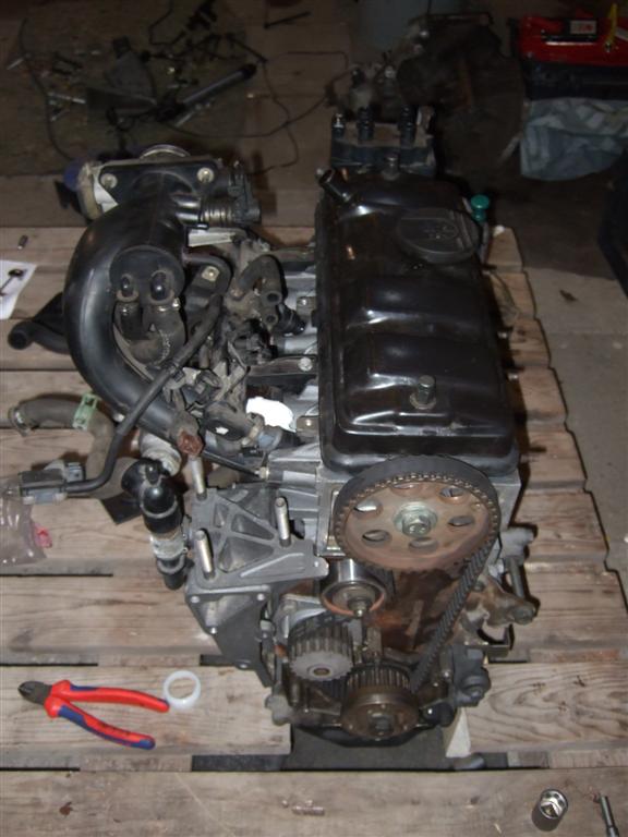

Zo weer terug van vakantie. Nog een paar daagjes vrij. Dus verder klussen. Vandaag heel simpel een bok gemaakt door een gewoon de carterpan afmeting uit een pallet te zagen.
Eenvoudig en zeer doeltreffend. Had alleen voordat ik op vakantie ging de kopbouten al 20nm aangedraaid. En de kleppendeskel erop gezet. Deze had ik met motorolie ingesmeerd van binnen om roest te voorkomen. Die olie is naar beneden gezakt en kwam er langs de koppakking weer een heel klein beetje uit. zucht.
Ze zaten al 20nm dus toch de volgende slagen 2 x 120graden maar gemaakt. Blijft creepy. Gaat echt zwaar die 2de slag. Tis een stalen koppakking. Olie wat er tussenzat is er denk wel tussenuit geperst.

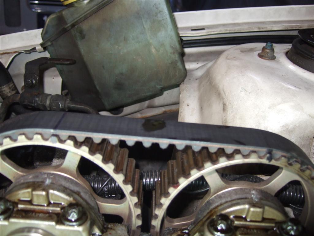

Morgen komt de kleine krukaskeering binnen. En dan kan de distributie er weer op. En vervolgens zou alle andere rommel ook weer op zijn plaats moeten kunnen.
Dit geheel staat nu stevig genoeg om buiten de auto te kunnen starten.

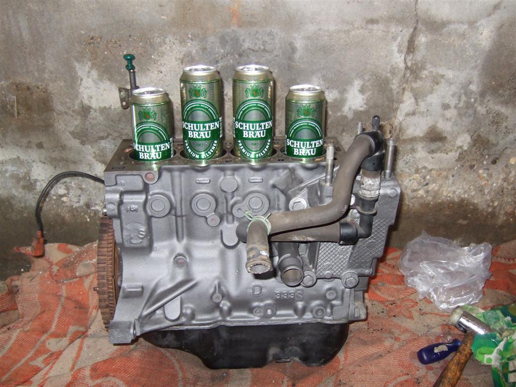

Blokje inmiddels bijna in elkaar.

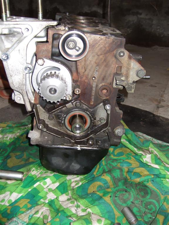

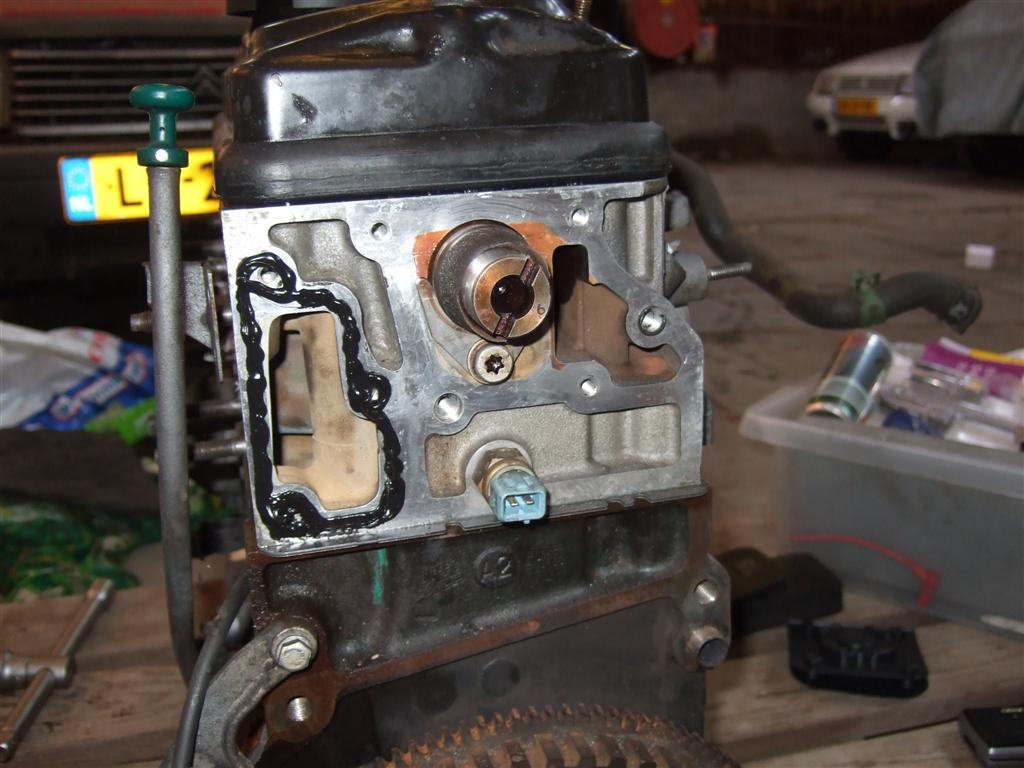

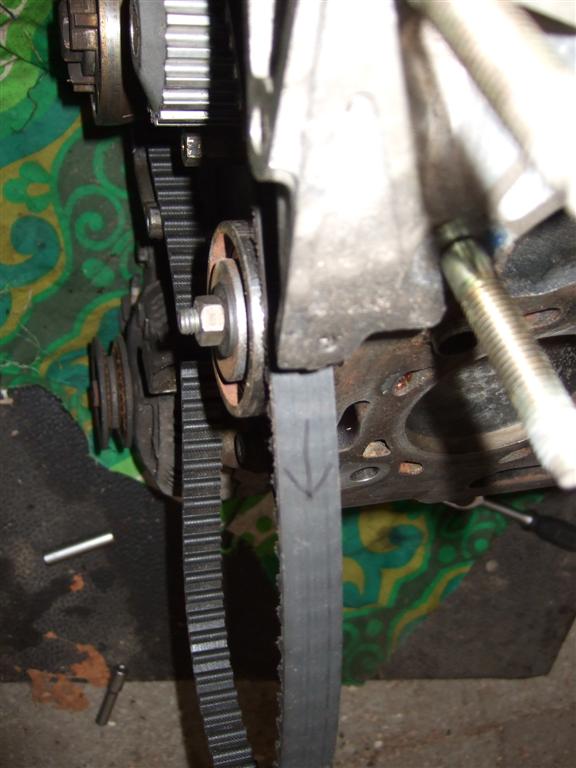

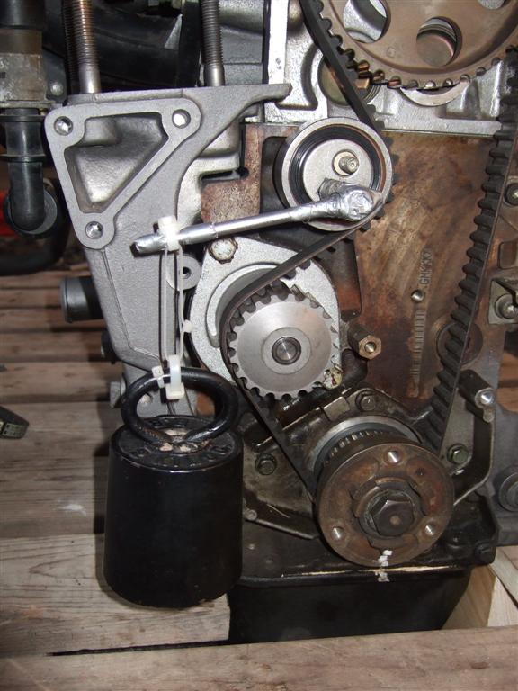

Krukaskeering distributiezijde vervangen:
Vloeibare pakking.

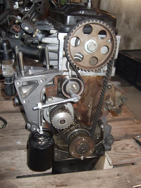

Citroën Speciaal Gereedschap:
Gemaakt van: Ducktape, Kruisstukje, Bitje en 3 Tiwraps.

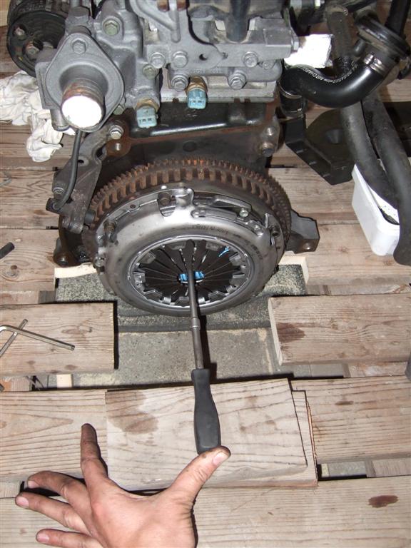

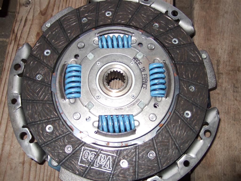

Koppeling vervangen. Lange dop13 als speciaal centreergereedschap.
Nu alleen de karterpan nog schoonmaken en pakking ertussen smeren.

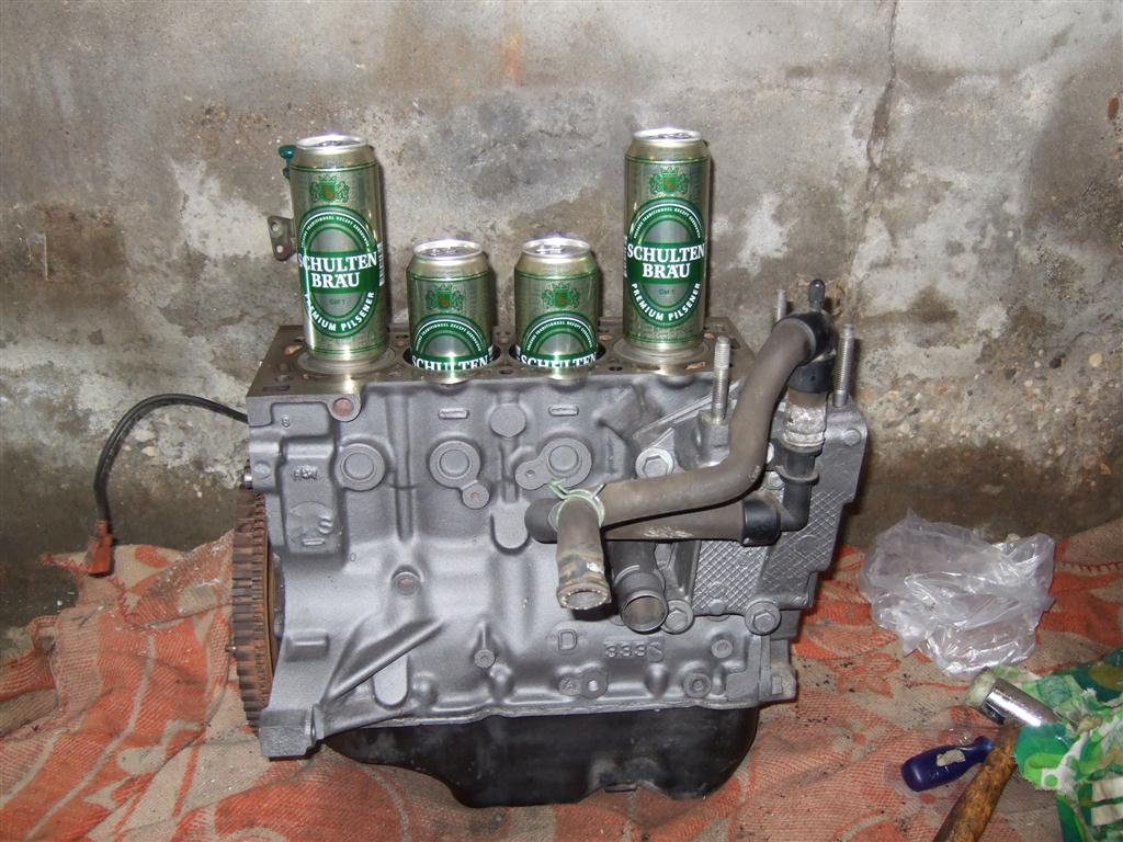

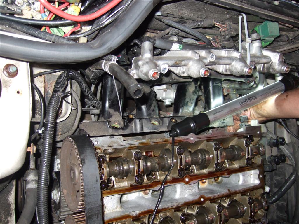

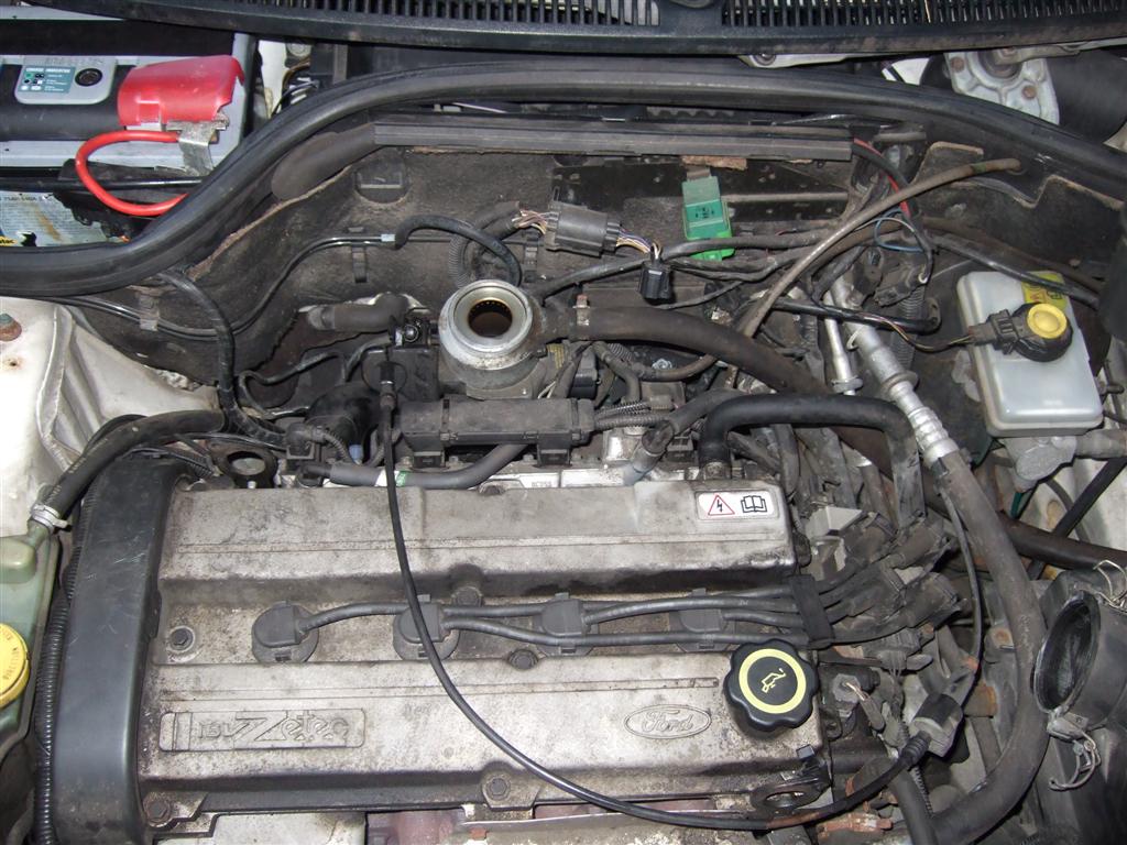

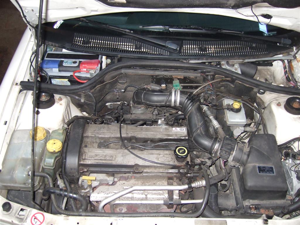

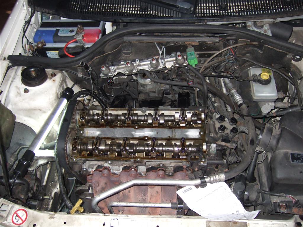

Maar even een tussendoortje met de Ford Escort van een maat van me. Na 294000km koppakking lek. Witte rook.
1.6i 16V

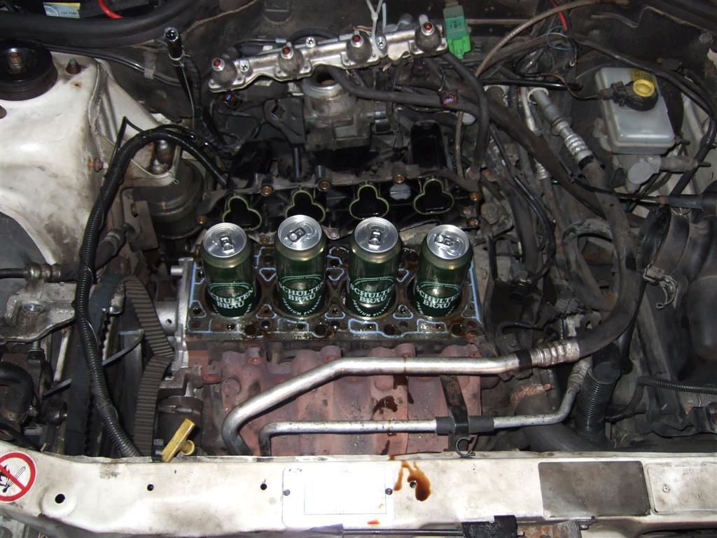

Geen duidelijke blokkeer gaten te vinden. Dus aftekenen en afkrassen met een pen.
16V
altijd weer die bierblikjes he :lol:
