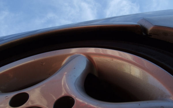

Mja maar het blijft tegen zitten. Nu blijken 15" 6.5J ET15 wielen weer niet te passen. Lopen klem tegen de draagarm van de achteras.

het loopt aan de binnenkant van je draagarm? of van je wielkast aan de binnenzijde?
en als je er dan 5mm tussenstopt? of komtie dan weer aan de buitenzijde?
Daar zit um het probleem juist. ET15 zou moeten passen. Niet dus. En ik wil die wielen wel zo dicht mogelijk naar binnen hebben. Anders krijg je weer aan de andere kant aanlopers. 4gaats ombouw. Pfff. Gelukkig is het onderstel zelf in orde nu.

Het niet passen van de ET15 velgen is opgelost.
Waren dus idd verkeerde trommels. Nu zitten de goeie erop en begint eindelijk alles te passen.

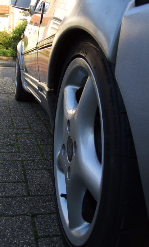

Gisteren twee 15" velgen bij chris opgehaald om even te testrijden. (thx chris). En dat ging in het begin weer niet helemaal goed. Met 2 personen bij iedere hobbel aanlopen.
Dus maar even aan mijn oom laten zien die het nogal eens grof kan oplossen. Blok hout tegen het wiel en met bandenlichters de hele caroserie 0.5 tot 1cm verder naar buiten getrokken. Nu is links achter probleem vrij. Rechts achter hoor ik heel af en toe nog wel eens. Maar zie het maar te vinden.
Dus alles weer getectyleerd... En waar het aanloopt zou het zwart dan weer weg moeten zijn. Zwaar aanlopen is het gelukkig niet meer... Op de banden zie je bijna niets. Met 195 is het gewoon het probleem dat de auto richting het dak smaller toe gaat lopen en dat daar je wiel tegen aan gaat lopen. 195 is wel echt het MAXIMUM. 4 personen rijden kun je vergeten.

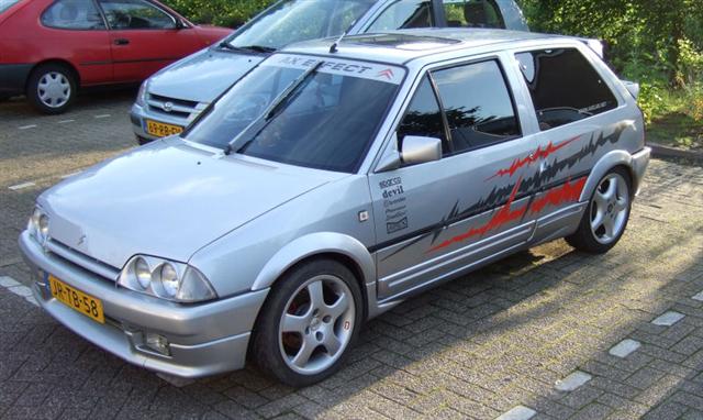

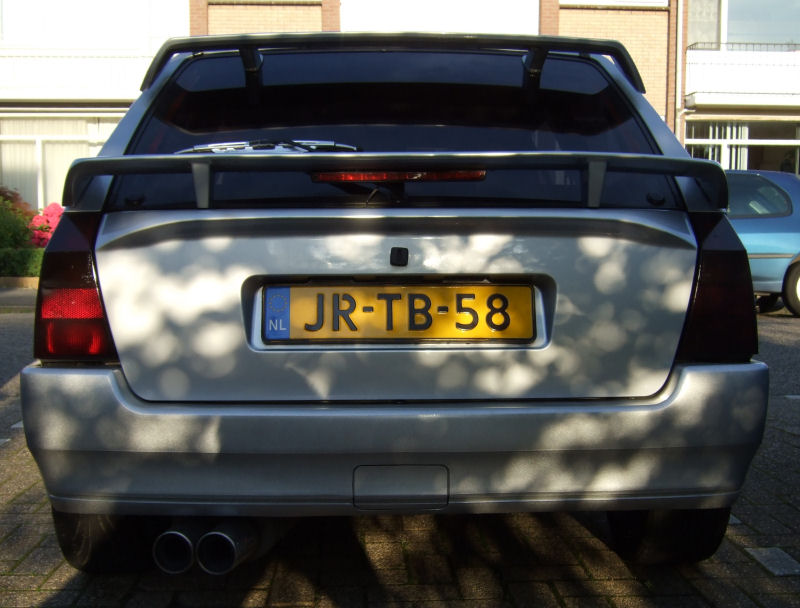

Maar het staat wel gaaf! De aankomende week(jes) de laatste problemen oplossen en dan nieuwe velgen en banden aanschaffen. Wat foto's:
Van achter gezien is het wel een heel stoer gezicht...
En ja zoals te zien het ken net(niet).

goei bezig Mark!
wel gaaf dat jij steeds op verschillende setjes velgen rijdt
maar mooi dat het nu iig gedeeltelijk opgelost is!
overigens lopen de meeste verlaagde axjes zoiezo wel aan met 2 mensen achterin, ongeacht het formaat vd velgen/banden...

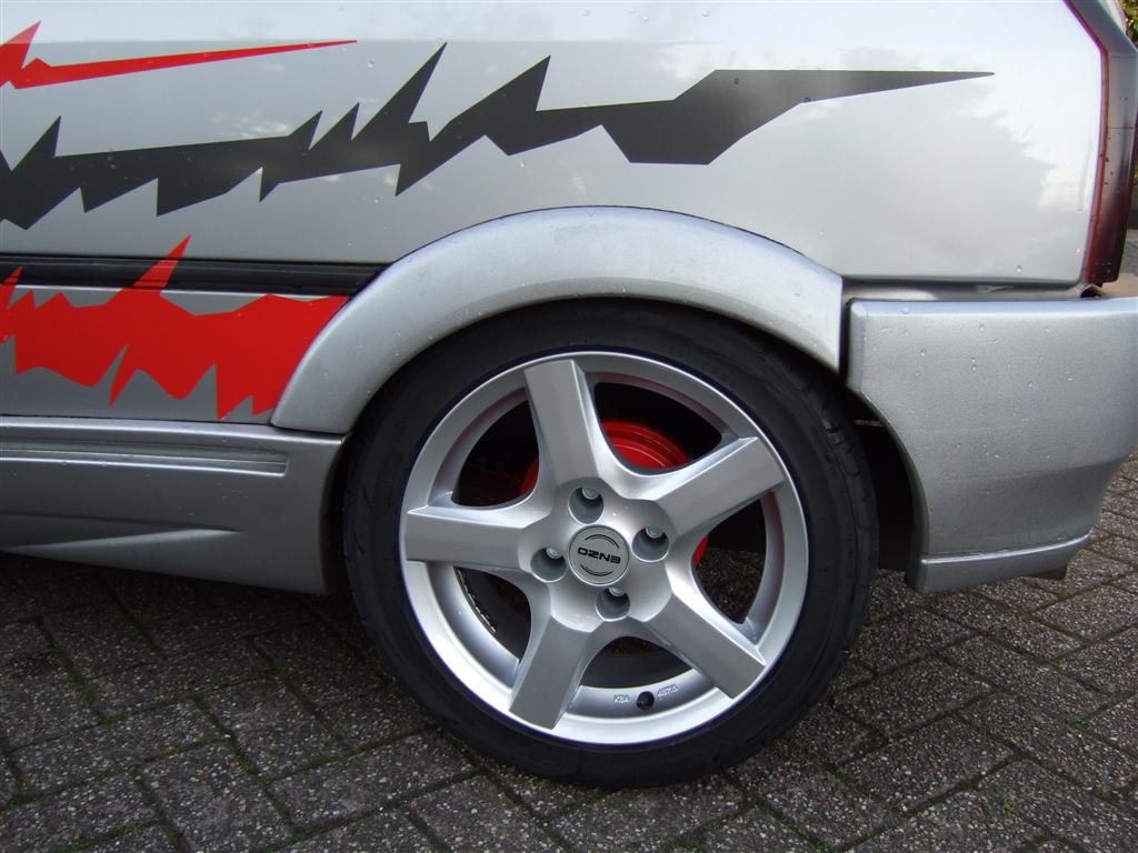

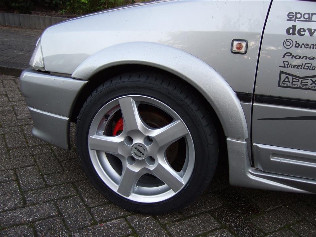

Jah eindelijk nieuwe velgen en nieuwe banden eronder.
Na wikken en wegen toch voor de Enzo H gekozen. Staan bij velgenland voor 495 op de site. Wordt er 405 afgerekend. Volgens mij waren ze in de war met de voorruit betaling.
Toyo bandjes bij autobandenmarkt.nl besteld. En die zijn er gratis bij velgenland onder gegooid. Montage, ventielen, balanceren. Op zich wel netjes. En 16 nieuwe bouten. !! Vooral dat 16 Nieuwe bouten ipv 12 !!.
Mja met 3 slotbouten. Ben er 1 kwijt.
Maar goed ik kan super relaxed sturen. Gaat zoveel lichter dan met die oude velgen. Niet normaal. Lijkt wel of ik stuur bekrachting heb.
Zat vandaag niet helemaal mee... Ging vanmorgen de velgen halen. Rij op de snelweg... Km teller opeens dood. Blijkt dat doorgeef ding op de vbak kapot. Gebroken. Gelukkig stond mijn strip 106 er nog. En dat paste. Meteen die bibberende meter opgelost.

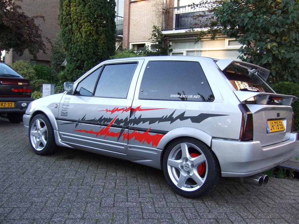

Nu wat foto's van de velgen. Het loopt helaas rechts achter nog aan. Links helemaal niet. Vaag. Typische AX vaagheid. Maar alles is al zover uitgebogen...

GEILHEID , icm de kleur van je auto en die agressieve striping op de zijkant, staan die velgen echt goed !!!
goeie keuze mark !

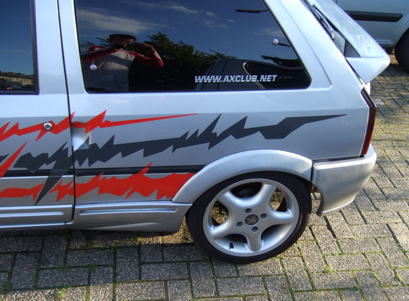

in jouw sideskirts lopen een soort inkepingen, over de lengte, ook op dat skirt-deel op je deur, was dit al? of heb je dit aangepast in de standaard skirts?
goeie keuze mark !
@ Duff! Thx!
En over die sideskirts. Dit was de meest basis AX. Deze had dus geen sideskirts. Had rechte wielkassen. Deze set heb ik 4jaar terug gemonteerd. Toen overgenomen via marktplaats. Was een nieuwe set met wel echte Citroen stickers aan de achterkant. Een soort aftermarket sideskirt set. Ramp om te monteren zonder die klikdingen.

Die velgens wil(de) ik ook.. hoeveel inch is dit?
