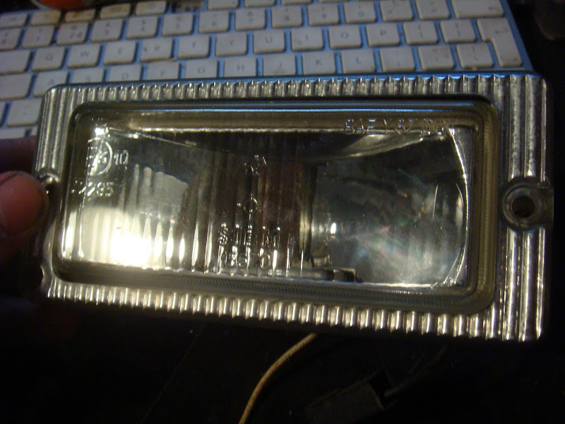

Zaterdag weer verder klussen bij Roy.. Even me verstralers aansluiten voor op de imperiaal
