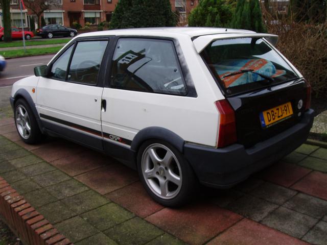

Hallo!
Heel wat vragen... momenteel ligt de prioriteit bij m'n GT om de achterkant te verlagen!
Dit valt echter niet mee, want de kennis heb ik alvast niet, dus 't wordt sowieso een duur geintje vrees ik :s!
Maar nu hoorde ik van andere leden dat m'n as vervangen voor een al verlaagde me ongeveer een 1000eu gaat kosten, aan onderdelen en uurloon;
hoofdremcilinder, remslangen, schijvenset, remblokken... weet ik 't allemaal!
dus najaa... ik weet niet of iemand er nog wat nuttigs over kan zeggen :s... maar ik dacht dat 't gewoon wel normaal zou moeten kunnen. Ok, ik weet dat er veel tijd bij komt kijken... maar vervolgens nog zoveel aan onderdelen. Dat is mij het verlagen niet waard, hoe komen al die axen dan toch zo laag achter?
Hulp gevraagd!
