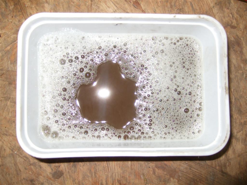

1.6i motor heeft nu denk 8 uur buiten de auto gelopen. Koelvloeistof heb ik helder blauw afgetapt. Blok heeft de nodige maanden open (afgedekt) in een schuur gestaan. Wel een vochtige schuur.
Vanmiddag het koelwater is afgetapt en dat was donkerbruin tegen het zwarte aan. Maar nergens mayo vorming. Ook niet in de radiateur hals.
Koelslangen zijn ook schoon en niet vettig.
Na aftappen gevult met heet water en een halve fles dreft om het schoon te spoelen. Na een half uur draaien afgetapt en ook dit is weer bruin.
Het lijkt niet alsof er olie doorheen gemengt zit. Olie drijft toch op water?
De motorolie zelf is helderschoon en het pijl is normaal. Ook geen druk opbouw in het koelcircuit en ook geen witte damp uit de uitlaat.
Iemand dit vaker gehad? Kan het zijn dat het roest is? Cylinderkop is van alluminium en onderblok is van gietijzer.

Mwah. Kan best wat verschillende koelvloeistof inzitten. Ga morgen nog wel paar keer spoelen met dreft. En dan hopen dat het opeens helder blijft.
Vandaar die 2de foto van het bakje. Bakje schuin gezet en je ziet schoon wit plastic. Als het olie zou zijn zou je volgens mij sludge moeten zien op dat witte plastic.

Water is polair en alle vet-achtige producten zijn apolair, dat mengt inderdaad voor geen meter.
Alleen vind ik persoonlijk een halve liter dreft wel een beetje overdreven... laat de tuinslang maar even een tijdje doorspoelen om al het schuim uit het systeem te halen.
Nav de foto's lijkt het mij ook roestaanslag.

Dit is een vrij standaard kleur voor afgewerkt koelwater, haal ff de spoelplug eruit als je de tuinslang erin hangt.
Zou er verder niet over inzitten; Ik zou er uberhaubt geen moeite instoppen, en als het blok een weekje in de auto gezeten heeft en een paar km gemaakt de koelvloeistof een extra keertje vervangen.
Was idd roest. Bak een nacht laten staan en alle roest lag op de bodem. Vandaag nog paar keer gespoeld met dreft en met water.
Zit nu weer KVS in. Gelukkig maar. Wel bizar veel roest wat eruit kwam hoor. Denk eerder nog dat de radiateur verroest was van binnen. Lijkt niet van alluminium te zijn.
