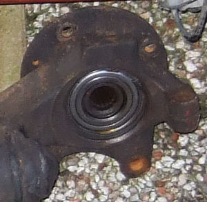

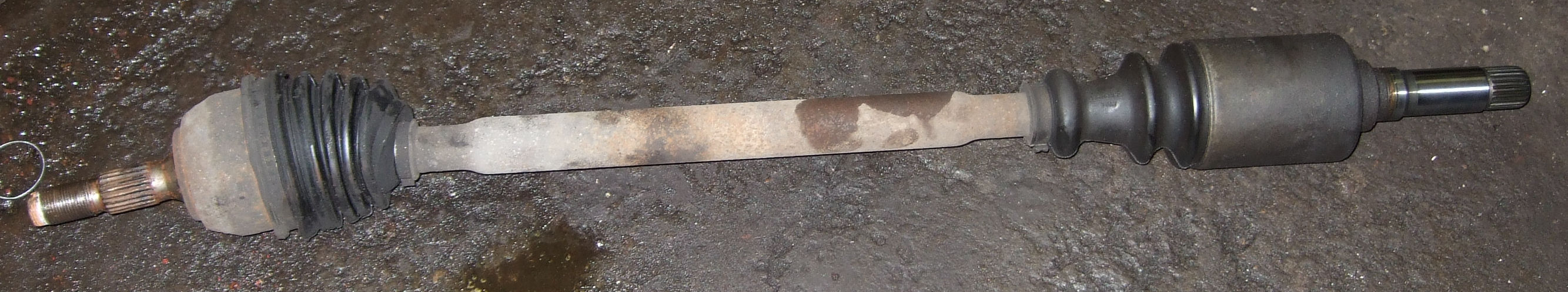

Maar nu het probleem. Ondanks vooraf uitzoeken of alles past... Passen de aandrijfassen niet. Er zit speling op mijn wiel. En alles lijkt erop te duiden dat de AX 1.1i assen niet goed in de 106 naaf vallen. Zoals "bossie" in mijn wie=wie heeft getekend. De AX as heeft een taps toelopend eind net voor de homokineet. De 106 as lijkt dit niet te hebben.
Dan de vragen:
1. Hoe is dit op te lossen. Die rand wegslijpen... Kan... Wellicht moeilijk. En worden je assen dan niet te ver uit de Vbak getrokken?
2. Nieuwe assen. Zijn de assen van de AX 1.1i 1.4i en 106 aan de vbak kant het zelfde? Dus welke as zonder taps toelopend stukje wat op de naaf klemt zal er bij mij passen. Dus een as die in de 106 naaf past. En op een 1.1i vbak.

Peugeot 106 1.4i Xsi assen dus... Dat moet ik wel eerst 100% zeker weten voordat ik die bestel. Die assen zijn wel iets langer dan mijn AX assen. 5mm. Maar die 5mm kom ik precies te kort om mijn moer er goed op te zetten. Maar de Vbak zijde is dus overal hetzeldfe.

Volgens mij zijn die van de S2 106 XS (1.4) perfect (lengte L=650, R=840, 21 tanden voor naaf en 22 voor diff, 106 XS S2 heeft dezelfde naven als de S1 Rallye 1.3), maar ik ben nog even aan het overleggen met Peter over wat het beste is, just to be sure

Mijn assen van de AX zijn 645 bij 835. En kom eigenlijk aan beide kanten idd 5mm tekort. Waardoor er nu een smallere moer op zit.

Ik vraag me gewoon af waar die 5mm lengte verschil tussen die 106 en AX as in zit. Even op de gok 106 assen kopen is niet echt handig. Misschien wel handig om even de AX as naast de 106 as te leggen bij een automaterialen zaak.

Dat is het probleem niet. Er zitten al smallere naafmoeren op. De moer is wel maximaal aangedraaid. Maar de aandrijfas valt gewoon niet goed in de naaf door dat opstaande randje.
@Bossie. Mijn assen zullen opzich nog wel goed zijn. Maar ze hebben nu bijna 110000km gedraaid. Vind het denk niet zo'n ramp om ze te vervangen voor de goeie. Maar moet dan wel zeker weten wat de goeie zijn.
Zit me dan te bedenken hoe het er nu inhangt. Dat oplopende randje is best nog groot. Dat zou betekenen dat die as er nog een max 5mm dieper in zou moeten??? Hoe kan het dan dat mijn fusee er nu wel gewoon op zit. En als je die rand wegslijpt...Dan trek je de as toch verder uit de bak?
Ik heb zitten kijk maar mijn saxo poten die van een vts af komen hebben gewoon de ronding erin, voor de assen, ik heb ook geen probs gehad met de furio toen,
dus eigenlijk heb je nu verkeerde lagers en ik zou gewoon de oplossing van bossie nemen of andere lagers erin doen.
Heb helaas geen goeie foto van de 106 rallye naaf. Alleen een foto waar die toevallig bij lag. Geen close up dus. En nu zit ie eronder. Dus maak je ook niet ff een foto.
naaf van de 106 gti is hetzelfde maar ik snap 1 ding niet, waarom heeft de furio geen probs gehad , en verder lijken de naven van mij iets anders maar echt anders dan op jouw foto ook weer niet
