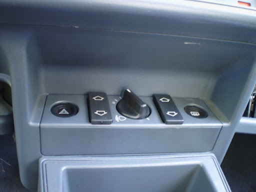

Lekker bezig geweest met de TRS, trouwens de schakelaars voor de raambediening zijn pas te maken netjes aan beide zijden van het bedienoppervlak een stukje afzagen en glad vijlen zodat ze soepel in het gat passen. Uit ervaring het werkt :wink:

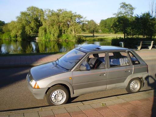

Vandaag een gat in mn TRS gezaagd en iets met spatlappen gedaan. GT stoeltjes zijn ook 'nieuw'.
Gat heb ik alleen wat te klein gezaagd, moet nog aan een kant wat bij vijlen want het afdicht 'schuim' ligt niet goed zoalst nu is.

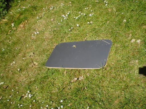

Wat er uit het gat kwam:
Dakraam zit

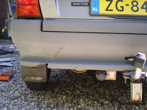

Oeps.. Heb ze inmiddels ook vervangen

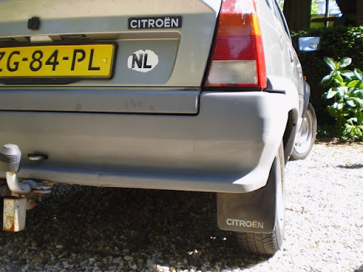

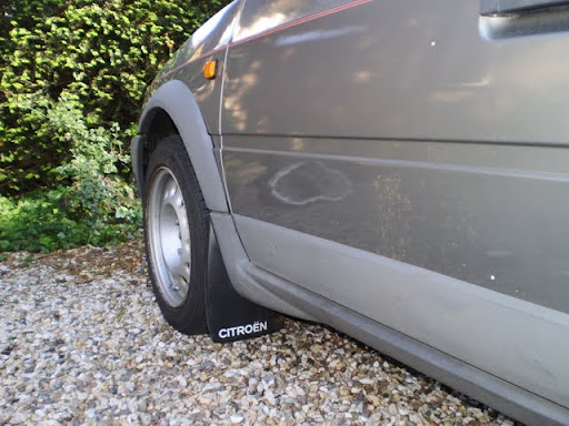

Spatflap achter

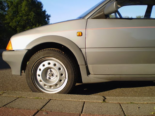

RA wiel zit idd scheef.
Ben nog op zoek naar een gafe lichtgrijze ph1 achterbumper.

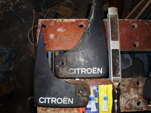

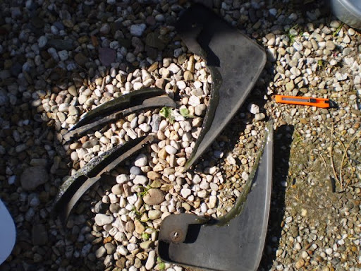

Voor de spatflappen voor heb ik wat moeten fröbelen. Vanwege de skirtset.
Eerst het goede profiel uitgezaagd:
Verlijmen zodat er nog wel vlees blijft om de lap mee te bevestigen.
En dan op deze manier weer vast.
STRAK!
Het zit alleen nog niet snelheidproof. Dus daar moet ik nog wat aan doen.
ph1 knopjes passen/klikken niet

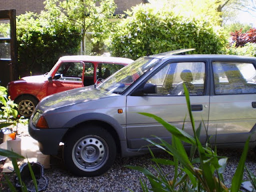

Maar inderdaad! voelde de adrenaline wel door mn vaten pompen toen ik vol op mn dak stond, dikke herrie de zaag in mn dak zettend.
Was met een decoupeerzaag bezig, dus niet zo'n fijne knabbeltang.
Had het gat eerst wat de klein. Dus moest rondom 2 mm. extra af. Dat was het naarste van alles. Het plaatmateriaal klappert, je denkt aan de deuken, stukjes metaal schuren onder de decoup, over het dak.
Maargoed, ben inderdaad met dit weer heel tevreden met de nieuwe rijbelevenis :D

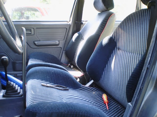

En, hoe zitten de stoelen?
Beter he, met versteviging aan de onder- en zijkant.

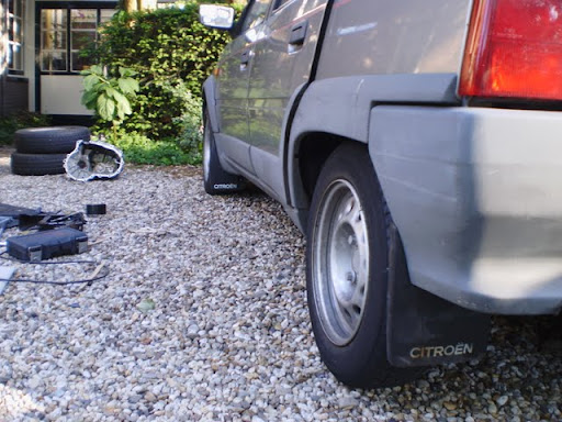

Wat ik wel heb kunnen doen is de achteras vervangen :D
Nogal een trring klus in je eentje, maar tis gelukt.
Heb nog wat foto's gemaakt dus die stop ik in de volgende post wel ff.
