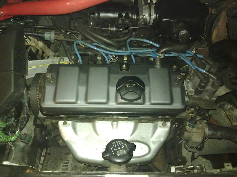

Zo, kleppendeksel geplaatst:

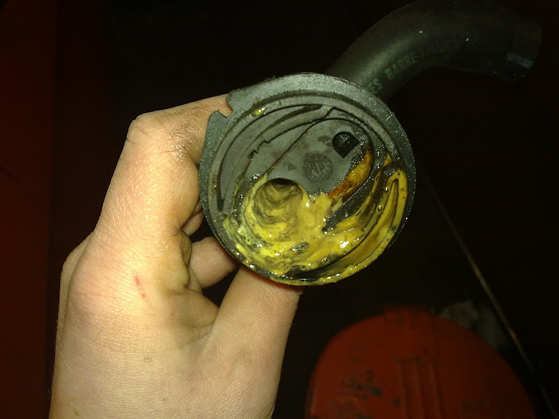

Staat leuk naar mijn idee. Kwam alleen achter het volgende:
Slurry/sludge :evil:

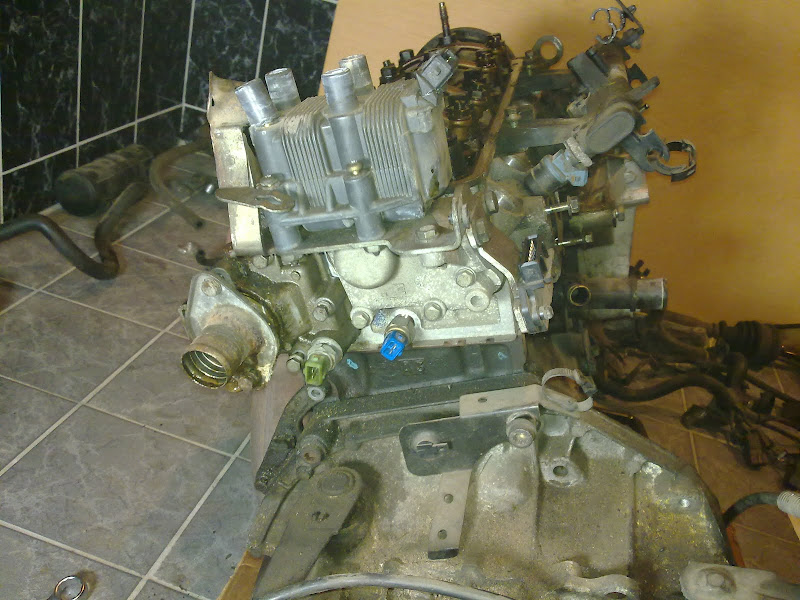

Nog een curieus geval naar mijn idee:
Kijk even naar de plaats van de blauwe sensor op m'n reserveblok:
Zit op een droge plaats, gewoon in het blok geschroefd, terwijl in het bovenste plaatje de sensor dus in het thermostaathuis is gedraaid (rechts van de oliepeilstok)! Vreemd gebeuren, misschien kan dat een reden zijn dat de auto slecht start als ie halfwarm is. Want als de sensor in het blok zit voelt ie daarvan nog een beetje temperatuur en het lijkt me dat de ECU hier wel wat mee te maken heeft.
Overigens zit in de auto zelf (dus bovenste plaatje) de sensor leuk op m'n thermostaathuis, maar de stekker is met een kort verlengstuk (ziet eruit als dealerwerk) dus verlengt.
Eens voor de grap proberen de sensor in het blok te schroeven?
Ook wel grappig dat de blauwe sensor van het reserveblok steek 19 heeft en die van m'n werkende blok 20 :roll:.

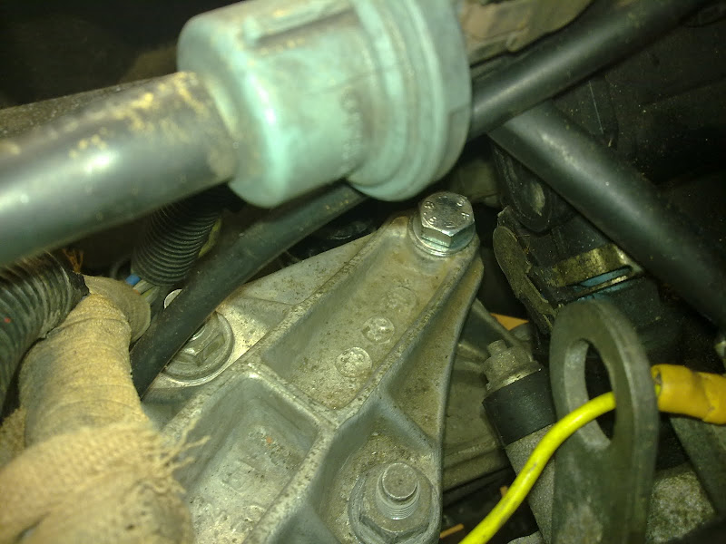

Downpipe hoort aan de motor vast te zitten, zat dus gewoon los, waarschijnlijk door een oplazer. Wat ook een oplazer heeft gehad is m'n motorsteun van de bak. Die wilde ik voor de grap eens vervangen met die van m'n reserveblok maar ik kreeg met geen mogelijkheid beweging in de bouten :-(. Later opnieuw proberen maar dan vrolijk met een verlengstuk (en een brug :lol:).

Gisteravond eens naar een kazerne op Soesterberg geweest. De Autohobbyclub in Hilversum is altijd wel bezet, gesloten, gevuld met hypocrieten en eigenlijk nooit gezellig. Dus me maar aangemeld in Soesterberg. Meteen dezelfde avond ontzettend veel lol gehad met de vaste mensen die daar werken :-). Eerst maar m'n motorsteun onder de bak vervangen. Dat was niet de oorzaak van m'n schuddende motor, maar m'n versnellingspook schud niet meer mee :-P.

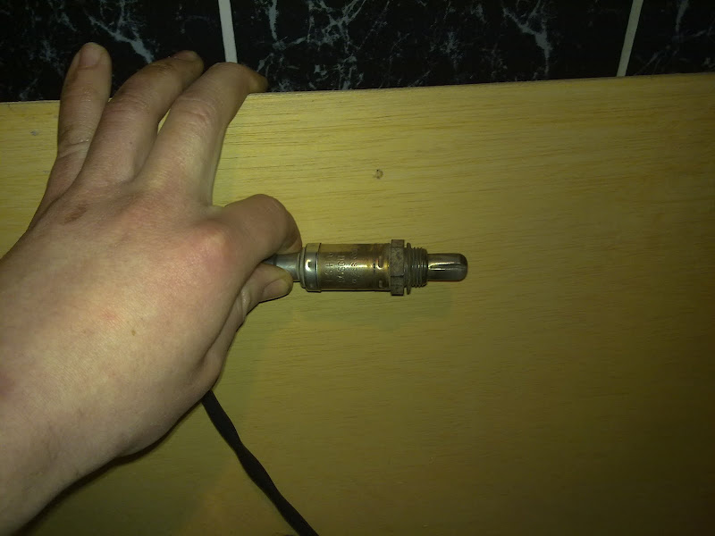

Maar, ik ben maar weer voor de 2e keer de brug op gegaan deze week, niets bijzonders kunnen vinden. Downpipe bouten gecontroleerd, evenals motorsteunbouten en andere ongein en geen resultaat. Wel maar m'n Lambda-sonde omgezet. Toen ik namelijk eens van dichtbij ging kijken bleek dat de lambda die erin zat een lambda met een blauwe en zwarte stekker bleek te zijn :roll:... Goed, ben ermee door de apk gekomen, maar er zal vast belangrijk verschil in zitten. En als je dan toch bezig bent meteen het luchtfilter vervangen voor een nieuwe (nee, geen K&N zooi, dan gooi ik m'n PiperCross er wel op :-P).

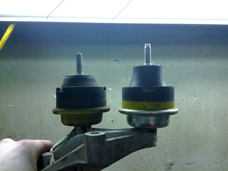

Zo, in ieder geval m'n motorsteun opgepikt. Ziet eruit alsof die weer 15 a 20 jaar meekan :-).

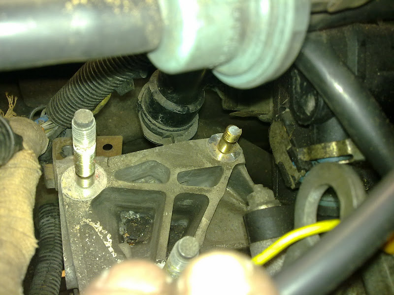

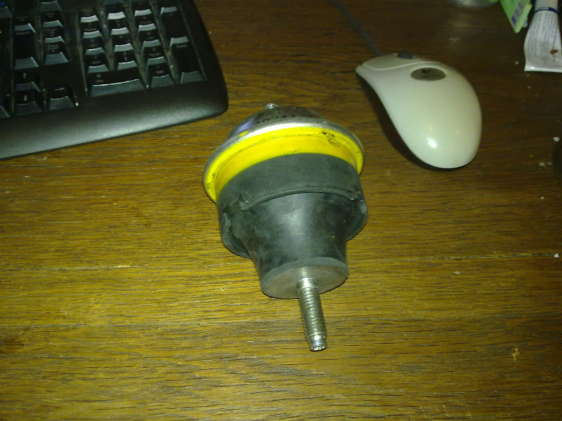

Doel: Motorsteun rechts vervangen. En dat was nodig:
Hier ook een slijtindicatie:

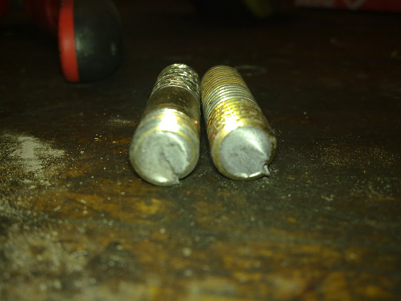

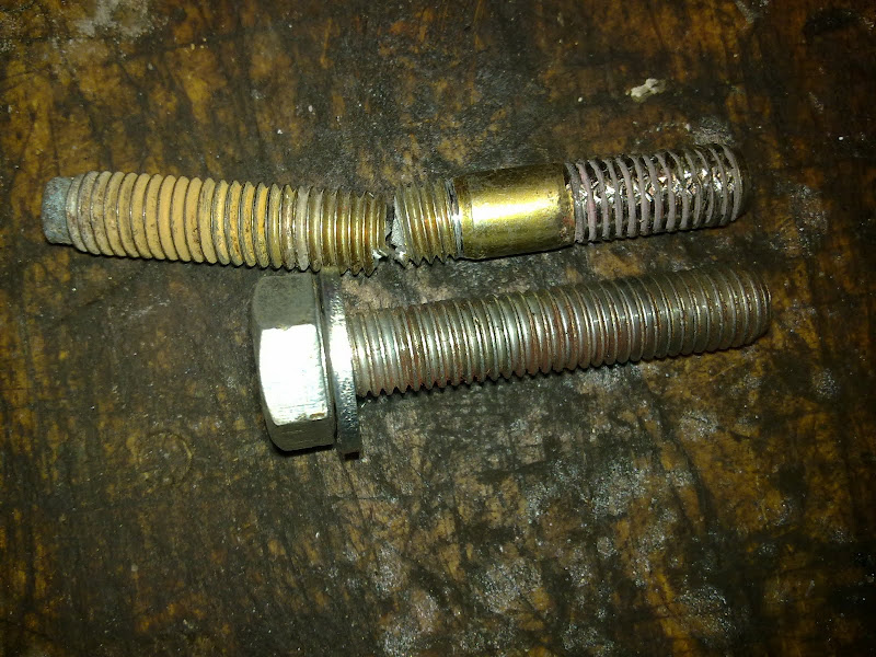

Maarrrr... De tegenslag kwam bij het vastdraaien:
Niet eens bijzonder hard, bleek ook niet te voorkomen geweest. Vermoeden is dat er een belletje in heeft gezeten ofzo. Op de foto niet extreem duidelijk zichtbaar, maar toch:
Gelukkig snel ergens een goeie bout vandaan weten te toveren en voila:
En:
En zoals verwacht heb ik van een ander euvel ook geen last meer:

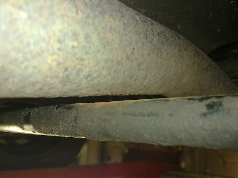

Trouwens, daarna heb ik nog even die uitlaat iets beter bij de Kat vastgezet. Scheelt nog een cm extra :-D
