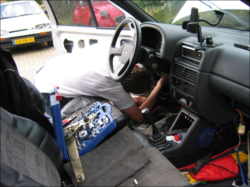

Stroomdraden trekken voor de Electrische ramen. Handig dat ik alles van de ZX heb meegenomen. Ook het zekeringen kastje. Deze is groter dan van de AX. Ik kon dus mooi gewoon een stekker eronder bijsteken. En heb meteen 2x30 ampere tot mijn beschikking. Dus 2 dikke draden naar binnen. 1 voor de ramen. 1 voor allerlei andere dingen. Die ik nu van de sigarettenaansteker afgehaald heb.
De oude deurpanelen. Die dingen rammelde, piepte en kraakte vrij irritant.
Draadjes trekken.....
Een helpende vriend. Die was heel goed in draadjes trekken. Dat scheelde een hoop werk.
Het ZX zekeringen kastje.
Hij is nog steeds draadjes aan het trekken. Waren er ook vrij veel. Ongetwijfeld de persoon met de meeste AX kennis zonder er zelf ooit 1 gehad te hebben.
Hmm. Begon nu haast te krijgen. Want maandag moest ie toch echt weer min of meer te berijden zijn.
