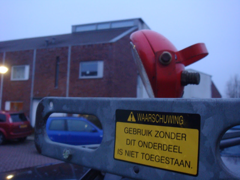

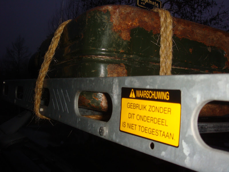

Vandaag weer wat leuke details toegevoegd, foto's zijn wat donker helaas.
Met het zoeklicht erop, moet echt nodig de spullen gaan bestellen om de boel aan te sluiten.
En heb nog wat leuke stickers liggen voor in het interieur.
