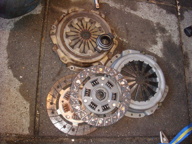

Zo, gisteren bij Raoul de nieuwe koppelingsset eronder gezet..
Is prima gelukt allemaal, en wat rijd dat heerlijk een koppeling die doet wat die hoort te doen.
Valeo ( oud ) v.s. ACDelco ( nieuw )

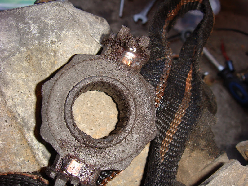

Oude druk lager, de vorken waren iets wat ingesleten...

Inderdaad ziet ACDelco er wat anders uit dan Valeo :wink:
ja, echt bizar zo'n Delco, onze inschatting was dat ie waarschijnlijk 20.000 km meegaat waarna je de volgende alweer nodig hebt :)
Heel weinig vingers in de drukgroep, de oppervlakte van de plaat is 2/3 van de Valeo.

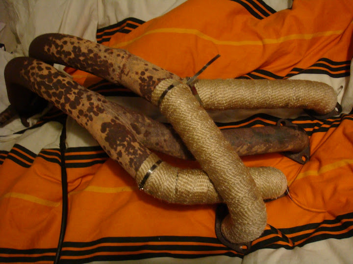

Vanavond al even bezig geweest met het spruitstuk... morgen even opzoek naar meer heathwrap.. of anders even weer bestellen in de UK.
Zoals het er nu bij ligt... 25feet is toch wat weinig :P

Is dat niet makkelijker als je het eenmaal gemonteerd hebt?
Als je je radiator eruit haalt maakt het niks uit natuurlijk, maar als je die erin laat heb je toch wel vrij weinig ruimte om het spruitstuk te monteren incl. nog es die (dikke) heatwrap. Zelfs zonder wrap heb ik de nodige vinnen platgebutst. :(

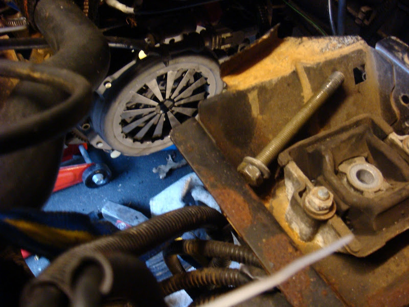

Morgen ook nog even kijken naar de uitlaat, en hij lekt nog ( klinkt wel sportief :twisted: ) en hij komt tegen de stabilisator stang aan... wat nogal vervelend is. Even kijken hoe we dat oplossen, de spaghetti kun je niet tegen de bak aanschroeven :?
Zo langzamerhand word het nog wel wat die auto :)
Terminal wrote:, de spaghetti kun je niet tegen de bak aanschroeven :?
dat is niet zo heel erg (rij er al jaar of 5 mee) maar het is wel belangrijk dat je toch een bout daar in je bak draait!
nadeel van het niet kunnen vast zetten van het uitlaatspruitstuk is dat hij mogelijk niet mee kantelt als je blok dat wel doet.

Morgen dan maar even nog een bout indraaien!
Oke, ik heb nu dat die tegen de stabilisator stang aankomt zodra het blok kantelt. Ook bij ver in sturen gebeurd dat, hoe kan ik dat zo oplossen?
