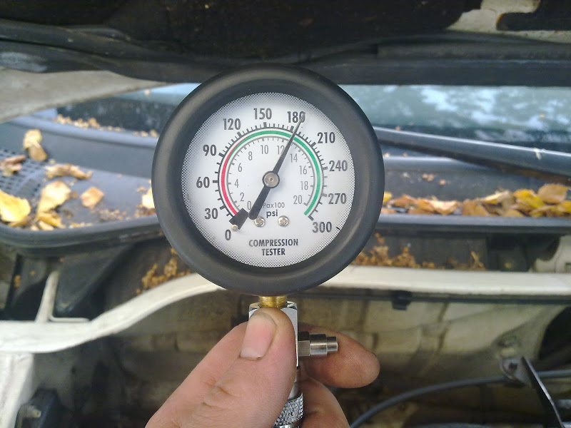

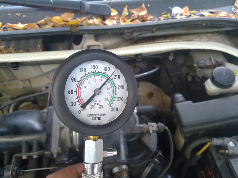

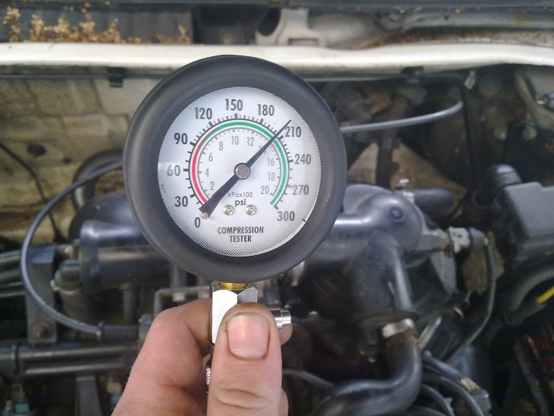

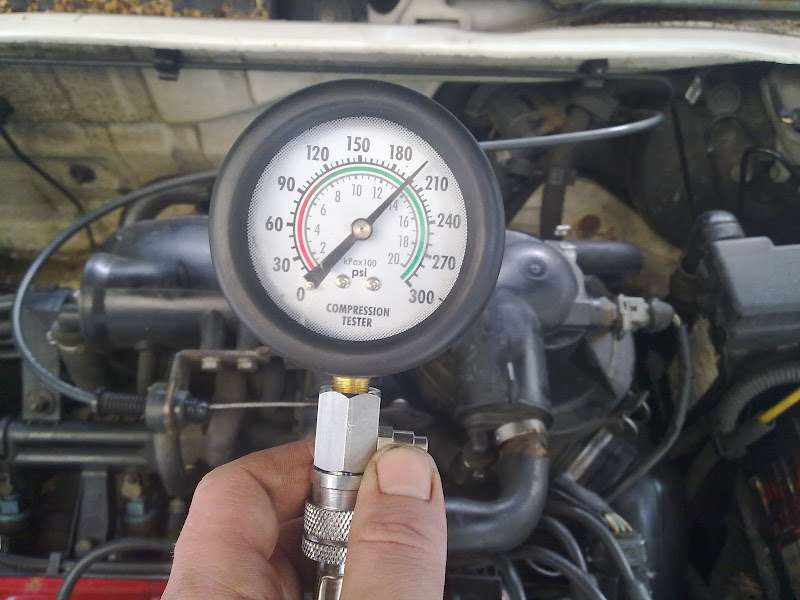

Heb nog anderhalve liter olie erbij gemikt. Dan krijg je dus dit:
Cilinder 1
Cilinder 2
Cilinder 3
Cilinder 4
Cilinder 4 was ik te vroeg mee gestopt... Volgende keer toch maar iemand die ff een handje helpt, vanuit de auto kun je de meter niet zien en is het gokken wanneer je de boel uit kunt zetten...

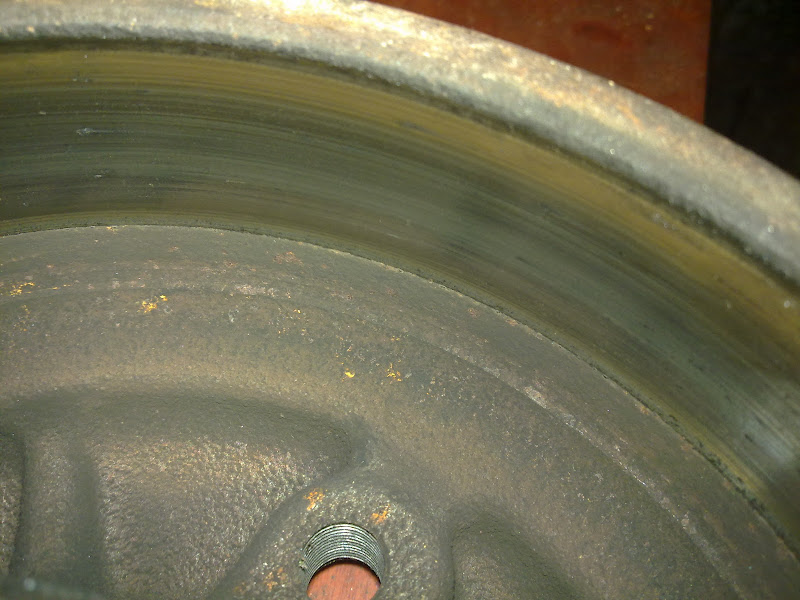

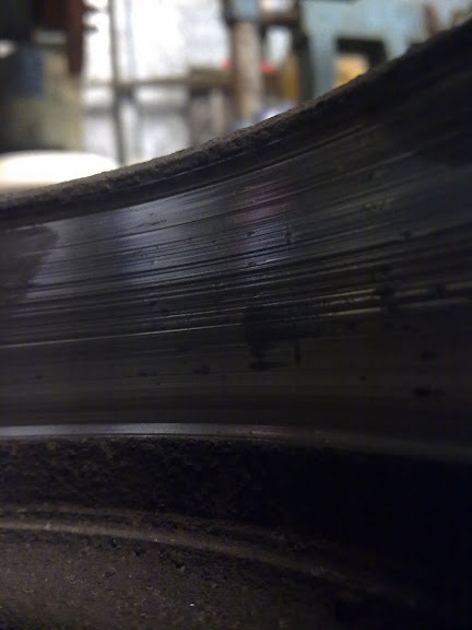

Even snel een paar foto's gemaakt net:
Beetje slecht zichtbaar (2D enzo)
Misschien donker, maar een duidelijke groef onder de bovenrand.
Even de rand opgemeten: ruim 2mm!
Naja, de testrit is uitstekend verlopen, binnen een x periode maar eens de voorremmen doen

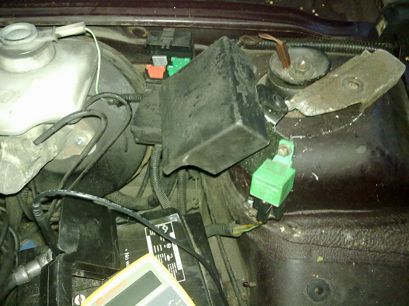

Overigens, wat doet nou dit relais eigenlijk? Stuurt deze geen stroom naar het dubbelrelais toe?
Ik weet, daar hoort het kastje niet te zitten, maar er zat even een veerpootbrug...

Al, maar op de GTI. Dit was even snel kijken of de veerpootbrug wilde passen...Mastenhose wrote:Komop Peter, pas dat beugeltje eens aan, dan past alles gewoon keurig netjes, ook mét veerpootbrug!
KLIK
Maar goed, wat doet dat relais nou eigenlijk?

bij mij zitten er daar twee... één van die twee is een relais voor de mistlampen. Die andere weet ik niet. Misschien voor de koplampen?Pgoddijn wrote:Al, maar op de GTI. Dit was even snel kijken of de veerpootbrug wilde passen...Mastenhose wrote:Komop Peter, pas dat beugeltje eens aan, dan past alles gewoon keurig netjes, ook mét veerpootbrug!
KLIK
