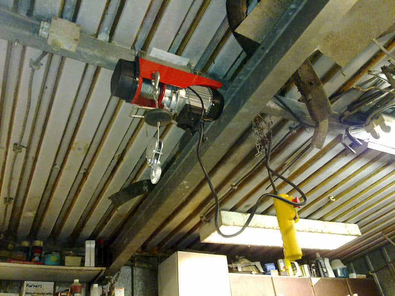

En de takel werkt ook nog eens perfect

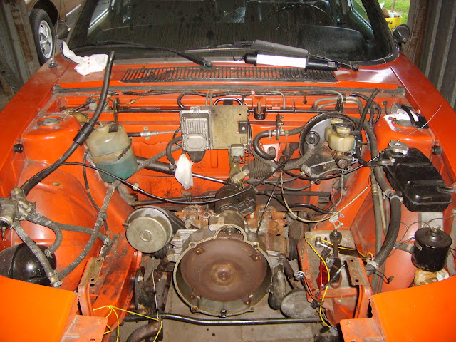

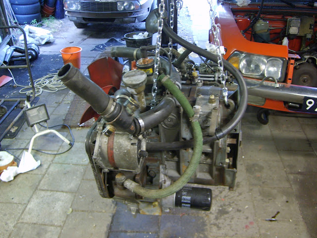

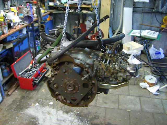

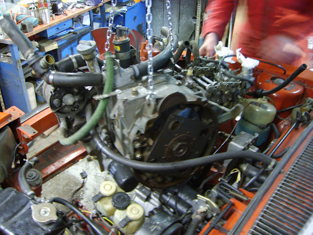

De voorbereidingen...
Aansluiten, afmeten en testen.

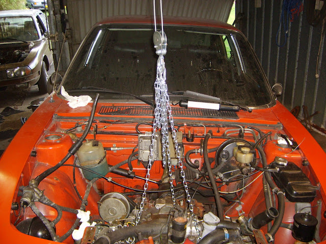

Takelen en goed opletten dat de koppelomvormer niet aan het blok blijft plakken.

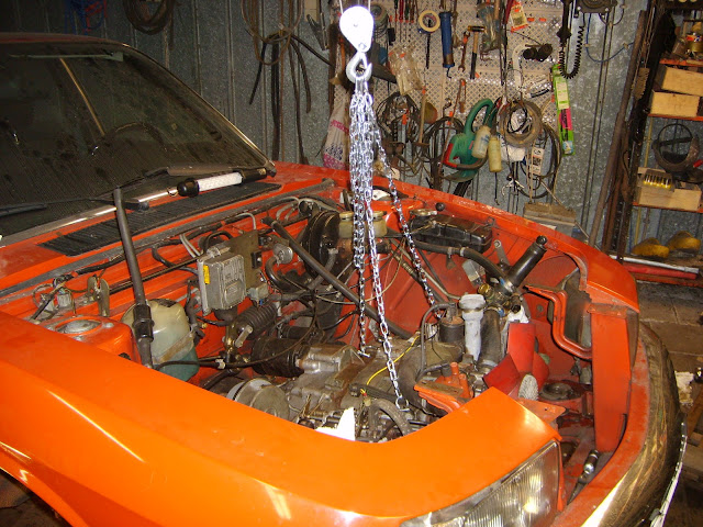

En hier nog even het verborgen deel.

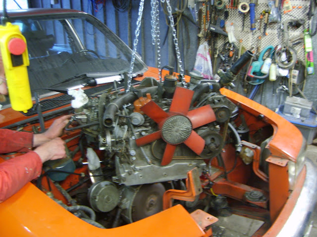

Eruit! En speciaal voor jullie nog even een rondje gelopen
Leegte, maar die gaat opgevuld worden
En dan ben je klaar, gaar en moet er nog even flauw gedaan worden
Eerste deel is dus achter de rug. Nu weten we in ieder geval wat we verder nog kunnen verwachten. Uitlaat is bijvoorbeeld een ellende, moet blijkbaar eerst aan het blok voordat het blok op z'n plek wordt gezet...
Draadjes vallen trouwens juist heel erg mee, nog geen 10 in totaal
Morgen volgende blok, kijken of die meteen ingebouwd kan worden

Ja, ben super blij met die takel! Gaat wellicht nog wel vaker gebruikt worden

Hoe dan ook, de blokjes zijn gewisseld, nu nog de goeie olie, uitlaat iets verplaatsen, alle vloeistoffen inbrengen, verder alles op moment trekken en starten maar
. Oh, en nog een stukje plaat inlijmen, dan keuren en waarschijnlijk niets meer aan de hand
Volgende keer weer foto's, vandaag geen fotogenieke acties uitgehaald:p.
