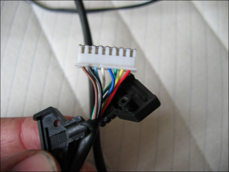

Vandaag een gedachte spinsel eens vorm gegeven.
1 neon buis was natuurlijk al gebroken met demonteren. Voor de APK en er weer opzetten. Moest een keer fout gaan.
Dus de set lag er onder vandaan. Op 1 buis na. In mijn achterbumper. Die is bijna niet weg te halen. Dus ik denk... Die leds werken op 12volt. Als ik nou is ff uit ga zoeken op welke draadjes ik stroom moet zetten. Dan kan ik ze vast wel aan mijn remlichten doorlussen.
Zo gezegd zo gedaan:
Was wel BAR koud om vandaag lekker aan die kleine rotdraadjes te priegelen. Maar het werkt!
Ben benieuwd hoe er vanavond uitziet. En of oom agent het ermee eens is. Mag tenslotte zelf weten waar ik mijn 4e remlicht op richt.
