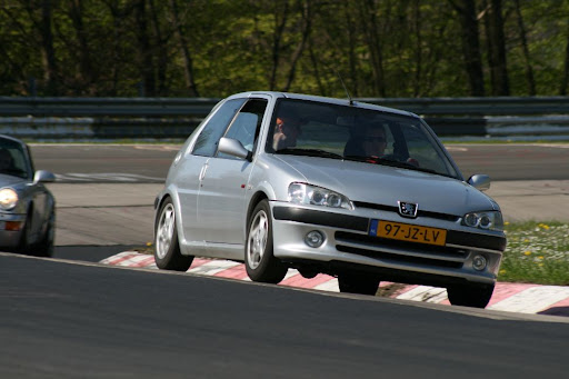

En ik heb een foto van de 106 grappig detail is dat ik de foto niet zelf heb gemaakt :lol: .
na de vakantie kwamen we langs Adenau en dus de ring dus toch maar even een rondje gemaakt ermee en het ding is echt heerlijk om over de ring ermee te gaan.
Het "unpimpen" is ook al bijna klaar alleen de koplampen moeten nog orgineel gemaakt worden.

laatst geposte foto doet 't bij mij niet, maar ik vind 'm wel vet, die koplampen hebben wel iets, niet té, maar ook niet lelijk, gewoon netjes. :)

wat een plaatje chris!!!

mooie fotos, mooie wagen
mooie auto idd Chris!

Ach, 130pk of een beetje minder...
't doet sowieso geen afbreuk aan 't feit dat je een mooie wagen hebt!
Leuk ook, die actiefoto's op de ring!
