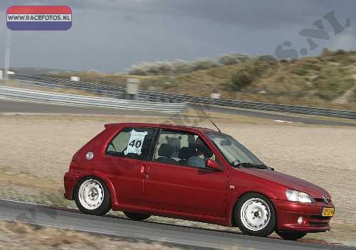

Ziet er goed uit met die witte velgen!
Bij de laatste meeting vielen mij je velgen onder de GT ook op.
Heb je ze laten poedercoaten?
Ze zagen er nog erg strak uit.
