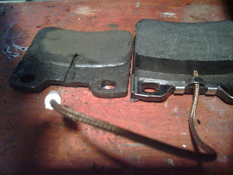

Het is weer APK-tijd voor de TGE. En natuurlijk niet zonder de gebruikelijke problemen. Bij de aanschaf was het al duidelijk dat het tijd was voor nieuwe remblokken. Niet verwacht dat het zo hard nodig zou zijn, maar we hebben foto's :-P. In eerste instantie opengemaakt om te zorgen dat het systeem mooi gangbaar werd want de klauw wilde nog wel eens een beetje blijven hangen.
Verder einddemper vervangen aangezien de einddemper toch een fractie lekte langs de flens. Lang leve de aanwezigheid van de TRS :-P.

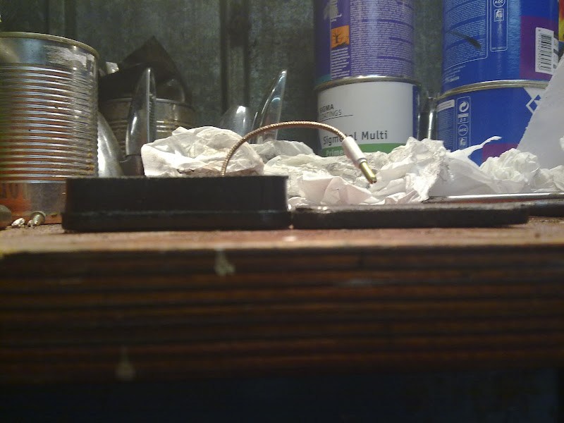

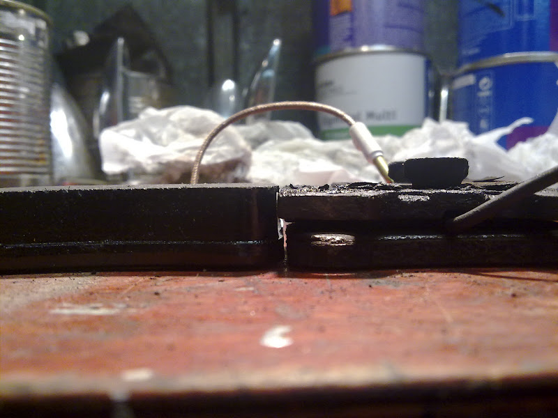

Blokjes vervangen dus, dat bleek toch iets minder makkelijk te gaan aangezien de pennen er geheel niet uit gingen. Uiteindelijk allemaal gelukt, maar hier even een paar foto's van de blokken naast de nieuwe:
Bij de laatste goed te zien dat het rechts twee oude blokken op elkaar zijn? Mooi, dan is het wel duidelijk :-P.

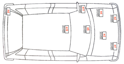

Verder nog even gekeken naar de massapunten van m'n GTI. Aangepakt zijn het massapunt onder de accu (carrosserie), het massapunt op de versnellingsbak en verder nog naast de radiateur. Motor lijkt inmiddels iets beter te lopen, maar nog steeds zit er iets niet goed in de cabine.
Voor de duidelijkheid, ik zie altijd bij het remmen een kleine gloed van het accuwaarschuwingslampje afkomen. Als ik rem om af te slaan en ik doe mijn knipperlicht aan wil ik nog wel eens merken dat mijn radio daardoor even een moment te weinig stroom krijgt. Gisteravond dus op mijn oprit even wezen kijken. Als ik mijn knipperlicht via het pookje laat knipperen zie ik het voltage ernstiger varieren dan als ik mijn alarmlichten inschakel, terwijl dit laatste toch meer stroom vreet. Ook heb ik van Bossie dit plaatje gekregen:
Even opgeschoond. De punten die schoongemaakt zijn: m1, m2, m3 en m4. Waar m5, m10 en m11 zitten weet ik gewoon niet. Iemand?
Pgoddijn wrote:Image
M5: massapunt boven de stuurkolom achter de tellerbak.
M10: massapunt onder je dakunit
M11: Weet deze niet zeker maar ik gok ergens bij je A stijl te hoogte van het deurschakelaartje...
MBa@NL wrote:M5: massapunt boven de stuurkolom achter de tellerbak.
Kijk, duidelijk!
Ga ik dat meteen even verwerken, komt het mooi terug in het daartoe bestemde topic :-)

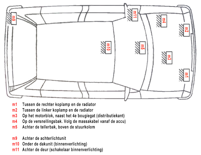

En dus bij deze:
Kijk, duidelijk!
Nummer 11 weet ik zoals gezegd niet geheel zeker...
MBa@NL wrote:Nummer 11 weet ik zoals gezegd niet geheel zeker...
Kan altijd aangepast worden ;-)

ik kwam van t weekend een massadraad tegen bij het bevestigingspunt van het dashboard links onder het dashboard. tegen de buitenkant van de auto
dus ongeveer ter hoogte van nr 11
edit: superhandig trouwens. is er ook een m 6, 7 en 8?
briljant

Elsje wrote:ik kwam van t weekend een massadraad tegen bij het bevestigingspunt van het dashboard links onder het dashboard. tegen de buitenkant van de auto
Ik zit dus ook gewoon in dubio. Ook ik heb namelijk een halve dag verspilt om een massapunt te vinden maar daar ben ik nog niet uit. Ik heb dus vrolijk mijn vloermat aan de linkerkant verwijderd om een massapunt te vinden. Helaas... Het enige wat leek op een massapunt was inderdaad de bevestiging van het dashboard. Het lijkt erop dat daar ooit een massapunt is gemaakt voor het alarmsysteem maar daar zit alleen nog een knijpstekker zonder draad eraan.
Verder nog wel vocht gezien. Ik had ooit het vermoeden dat er water naar binnen kwam via het gat in het schutbord waar ook de tellerkabel naar binnen kwam maar daar is het gewoon droog. En doormeten heeft ook niet zoveel zin, daar lijkt altijd hetzelfde uit te komen.
Als ik er echt niet uitkom en het probleem blijft ga ik als het weer wat warmer is vrolijk m'n dashboard verwijderen. Het wordt wat vervelend...
Andere massapunten kan ik ook niet echt vinden. Er zitten meer massapunten in de auto. Ik heb toevallig ooit een kopie gekregen van twee pagina's uit het werkplaatshandboek bij de Citroën-dealer (ziet er ongeveer hetzelfde uit als op dit plaatje maar dan over twee pagina's verdeeld) en daar staan alleen m3 en m9 op.
Verder alleen de ondermat onder het tapijt gehaald. Deze was compleet doorweekt. Niet zo'n heerlijke gedacht, zeker niet omdat er al wat begon te roesten bij een dop. Straks hopelijk in staat de boel weer in elkaar te zetten. En misschien kan ik nog een extra massa trekken naar het ophangpunt van het dashboard.
Ben benieuwd...
