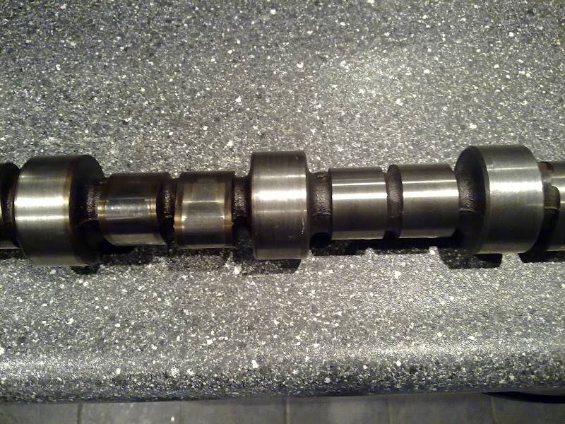

Verder nog even wezen poetsen op een nokkenas:
Links nog viezig, rechts het glijoppervlak gedaan. Vraag me nu nog af, wat kan ik hier aan verlichten (tunen :-D).
Je moet wat, het is in ieder geval goed voor de armspieren :-)
Bedoel je optische tuning?
Anders dan vervangen door een scherpere nokkenas, niet veel (zeg maar niets).
Laat ik het hier lekker bij. Waarschijnlijk wel een halve kilo rotzooi vanaf geschuurd :-). Telt natuurlijk ook mee. Andere nokkenas vind ik ernstig overdreven. Niet omdat het onzin zou zijn, maar omdat het ernstig veel geld kost en ik heb deze al lekker liggen :-)

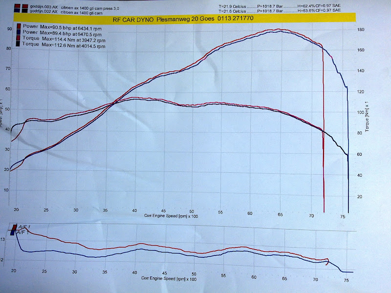

Zo, evenals wat andere leden hier afgezakt naar Goes voor een testje.
Even een foto, scanner had ik niet in de auto liggen :-P
Toch wel leuk. Eerste run op 3.5 bar benzine druk, 2e op 3 bar. Toch een verschil. Rijdt nu wel iets lekkerder en rustiger, stond voorheen op de volle 4 :-P.
Kijken of ik binnenkort weer de 400 liter op 1 tank haal :-D
