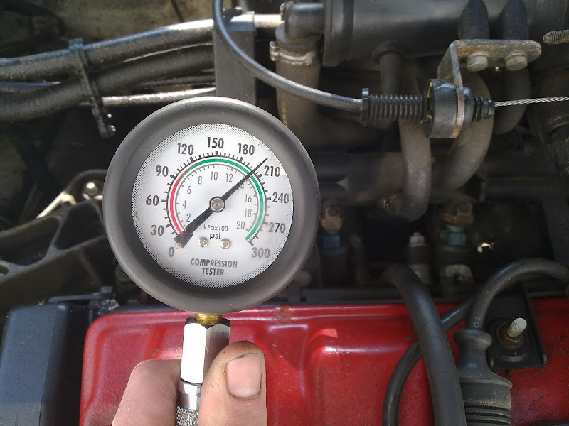

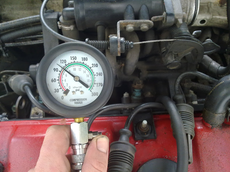

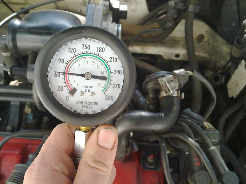

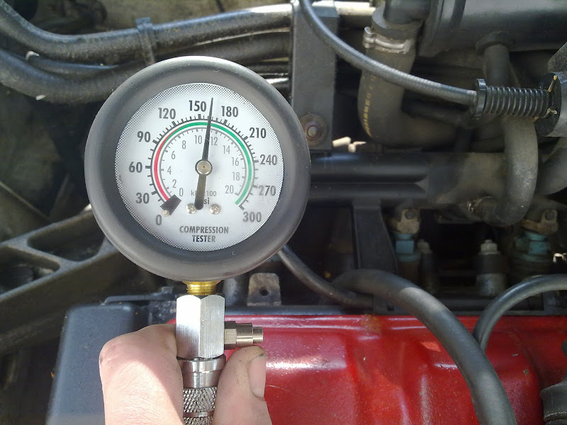

Heb nog anderhalve liter olie erbij gemikt. Dan krijg je dus dit:
Cilinder 1
Cilinder 2
Cilinder 3
Cilinder 4
Cilinder 4 was ik te vroeg mee gestopt... Volgende keer toch maar iemand die ff een handje helpt, vanuit de auto kun je de meter niet zien en is het gokken wanneer je de boel uit kunt zetten...
