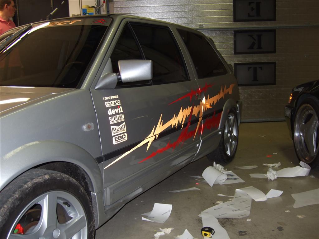

Vanavond is de striping erop gegaan. Retro Reflecterend. Kost wat... Maar ziet er echt onwijs gaaf uit. Reageert met ieder soort licht weer anders. Rood lijkt nu niet te reflecteren maar dat komt door de enorme bak licht van de flitser dat zwart overheerst.
Het erop zetten:
Even flitsen tijdens het erop zetten:
Nieuwe merkjes zonder flits:
En met flits:
Zijkant zonder flits:
Met flits:
Blinderen van de voorruit. Echt heerlijk dat dat er weer op zit. Rijd echt veel lekkerder.

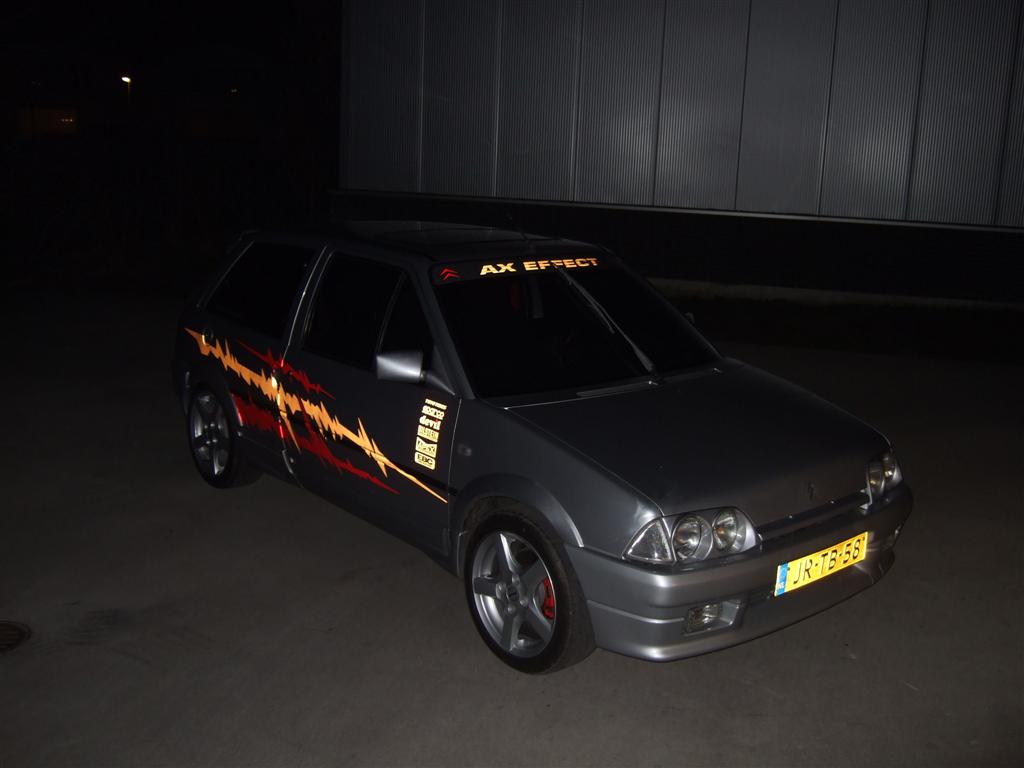

AX EFFECT met flits:
En buiten met flits:
GAAAF

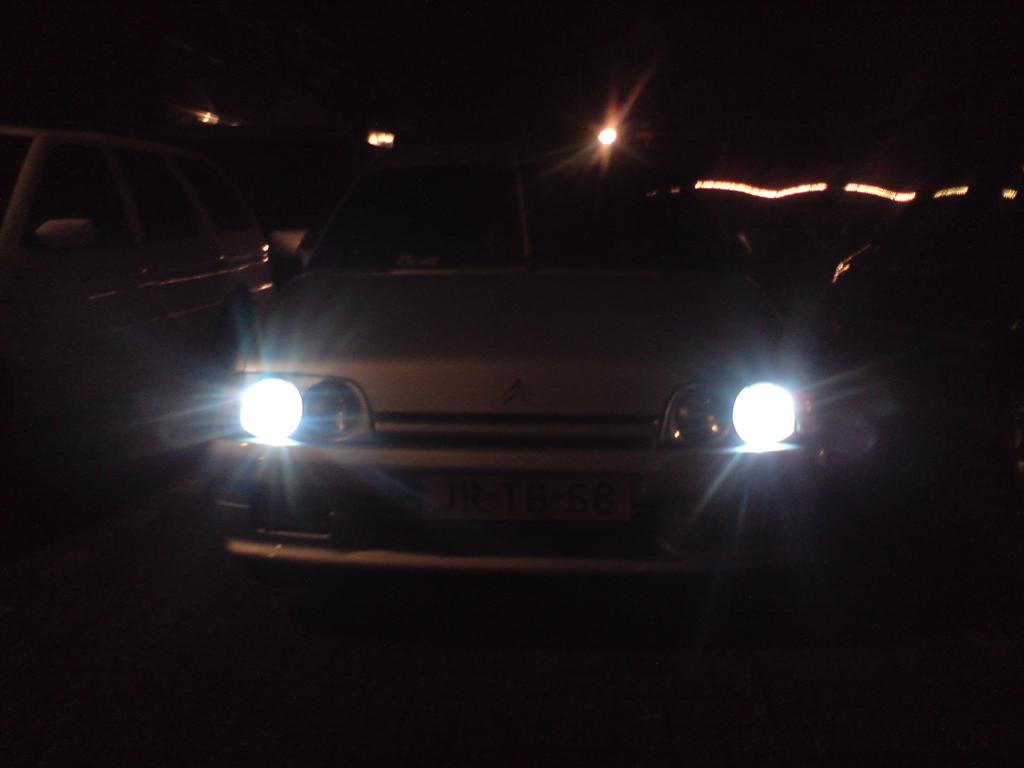

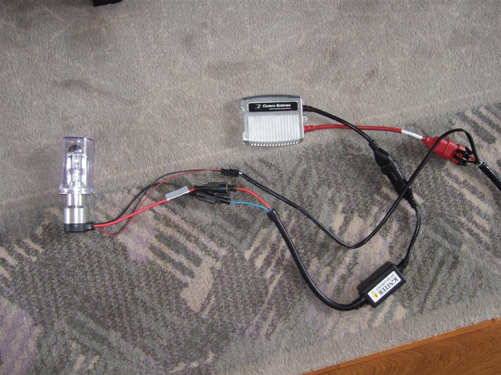

Maar ook positieve dingen. Sinds gisteren Xenon in de AX. Wat een baggerweer was het. Telkens ff naar buiten en tussen de buien door de set ingebouwd:
Geeft echt een enorme berg licht. Alleen groot licht ziet er nu een beetje bagger uit. Xenon en dan 100 watt halogeen ernaast. Zal nog wel foto's plaatsen binnenkort. Was zulk baggerweer dat ik alle kabels nog ff netjes weg moet werken. En damn dat zijn er best veel.

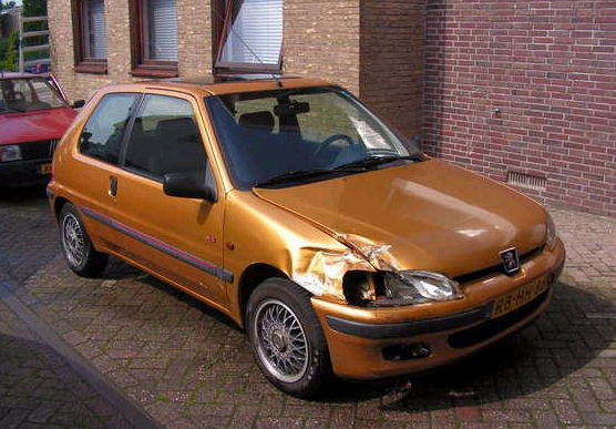

De laatste stappen van het project worden genomen. Als het goed is ga ik zaterdag deze schadewagen ophalen.
Peugeot 106 XS 1.6i 8v. 1997. 117000km gelopen.
Uiteindelijke is het de bedoeling dat bak en motor in de AX verdwijnen.
Zijn er nuttige tips waar ik rekening mee moet houden?
Passen de schakelstangen zonder meer op de versnellingsbak? En de motorsteunen?
De draadboom zal wel weer niet passen naar binnen toe. Dat zal weer meten en proberen worden. Ik heb al 106 4 gaats voorpoten en 106 aandrijfassen. Dat zou dan geen probleem moeten zijn.
