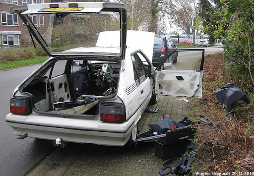

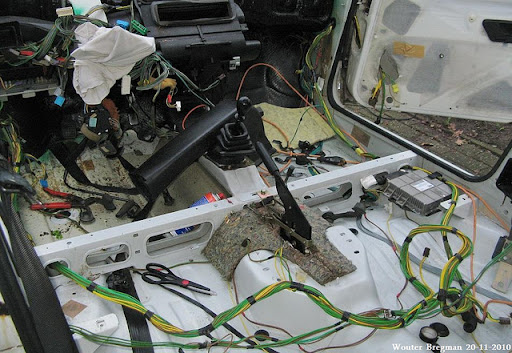

In Hardenberg zit Pasman Citroëns. Van de week ben ik hier langs geweest om even te kijken wat voor een bedrijf het was. Een erg leuk en gezellige Citroën klassieker handelaar!
Achter op het terrein van Pasman Citroëns stond een BX Chic die voor de sloperij bedoeld was. Dat vond ik erg zonde van onder andere het interieur en alle electrische onderdelen die in een CHIC zitten zoals electrische ramen en centrale deurvergrendeling, electrisch verstelbare spiegels etc.....
Vandaag mocht ik alles ter plekke komen demonteren. Met een klein beetje hulp van Timo per sms over de kabelboom die in de auto van voor naar achter ligt heb ik alles kunnen demonteren en gaat binnenkort inclusief het dashboard in mijn TGI. Vervolgens gaat het blauwe interieur dat vrij komt uit de TGI naar forumlid: beerpeet.
Foto's:

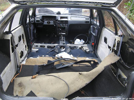

Het vorige week gedemonteerde CHIC interieur + electrische opties zitten in mijn BX! :D
Heb er al met al een week over gedaan om het in de vrije uurtjes in elkaar te krijgen. Het is nog niet helemaal af maar de BX is weer goed rijdend en met een veeeel mooier en lekkerder zittend interieur.
Foto's:
Interieur leeg, het (oude) blauwe dashboard is nog aanwezig
Interieur leeg
Interieur incl. dashboard gedemonteerd
Kabelboom voor elektrische ramen, centrale deurvergrendeling en elektrisch verstelbare spiegels onder de vloermatten...
En vandaag na een week lang hard werken zwart dashboard + alle zwarte interieurdelen en verlours CHIC interieur.
Elektrische ramen
Tot zover ben ik vandaag gekomen.. Het was te koud om langer door te gaan......
