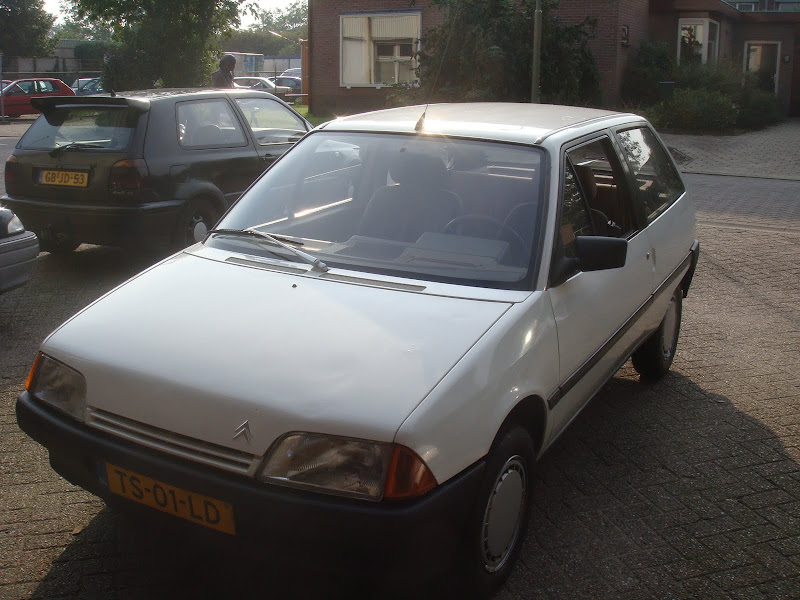

Dilemma!
De GT zuipt als een malle 1:8 bij woon-werk verkeer en in de stad, zuinig allerminst dus ben een beetje aan het rondkijken voor een goedkoop karretje ernaast, ook om lekker te kunnen sleutelen
Nu had ik het perfecte hokje gevonden, AX 1.1 TRE uit 1988, stond in de buurt en de prijs viel mee.
Vandaag wezen kijken, rondje gereden en eigenlijk heel erg te spreken erover.
Hij is bijna helemaal origineel, bruin type1 dashboard met bij horende bekleding in goede staat. Loopt mooi, weinig gelopen (106k km) maar geen onderhoud bekend dus distri zou wel moeten gebeuren.
Maar het grootste punt, de carrosserie is erg gaaf eigenlijk roest is zo goed als niet te vinden, alleen een plek in de kofferbak die profi hersteld is, ze hebben alleen de bumpers zwart gespoten
Het dashboard is helemaal intact nog, en imo echt super gaaf!
Twijfel twijfel... wel of niet doen. Echt een prachtwagen verder, jammer van een paar plekjes en de bumpers

Re: Ricardo aka Terminal ( AX 1.4GTi 93' )
ik zou t denk ik doen, maargoed, dunno
amai wat een pracht ax , ik zou niet twijfelen
