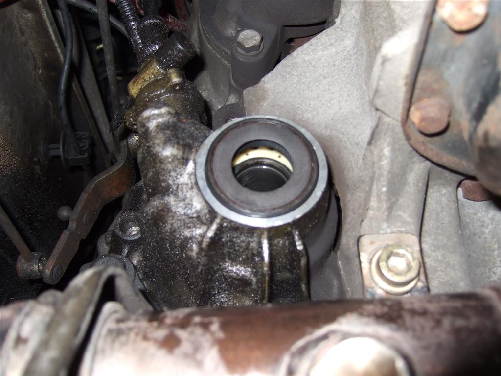

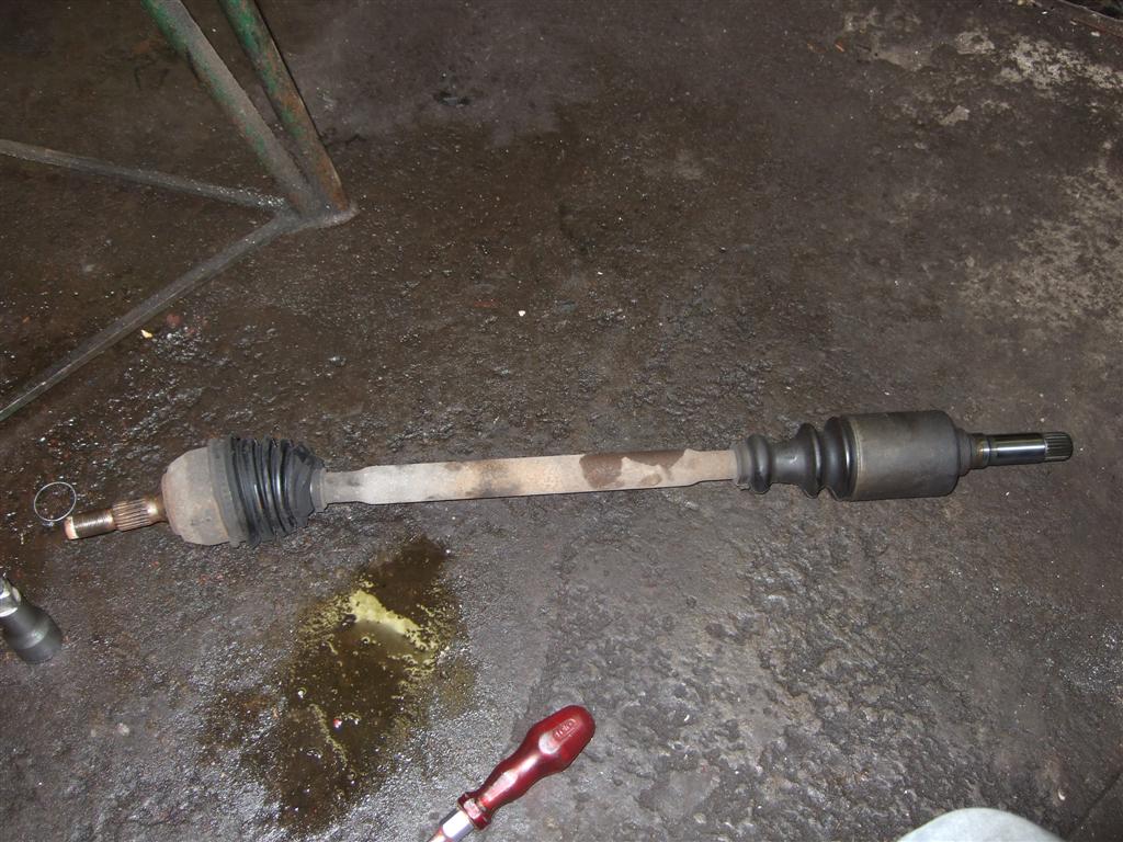

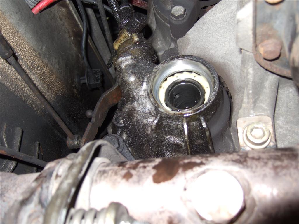

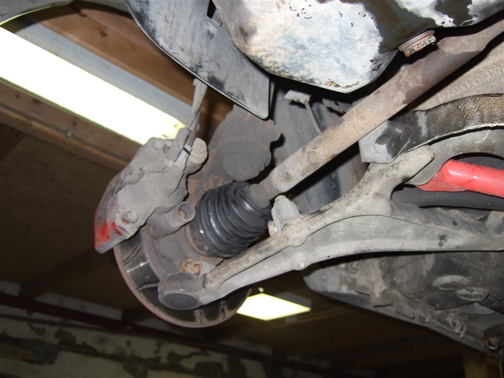

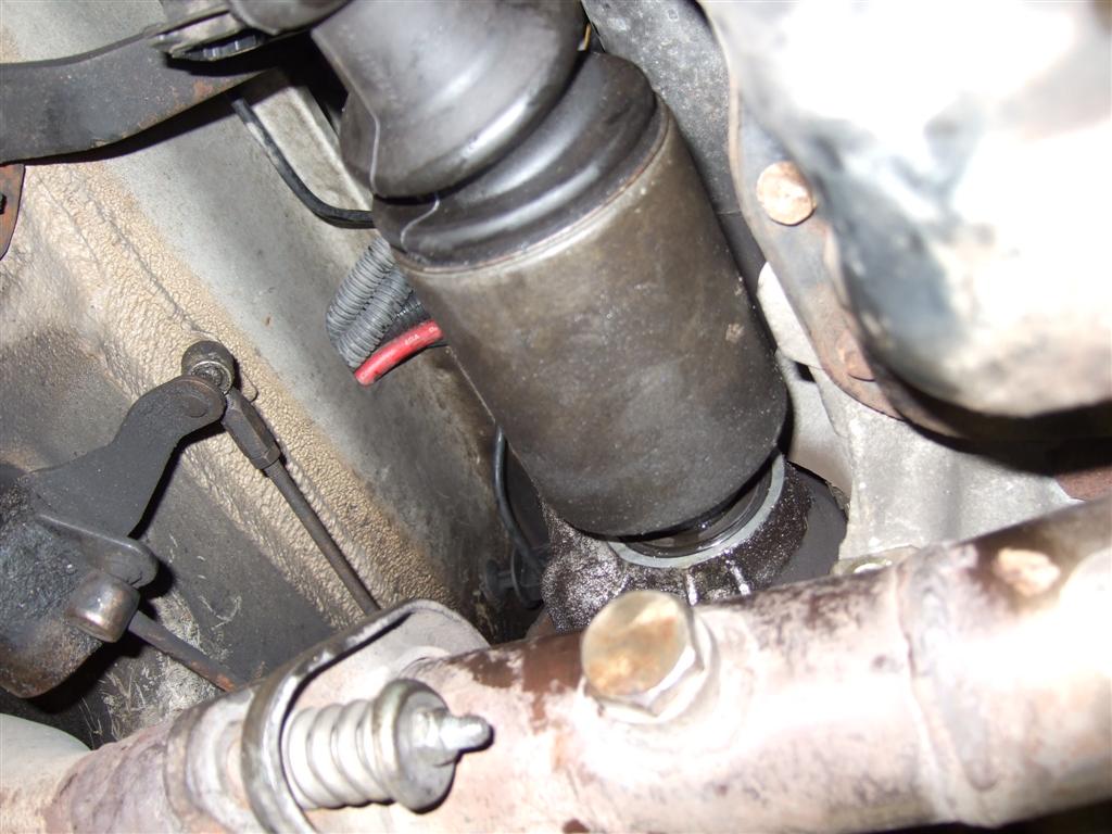

Nou mijn olielekkage is ook opgelost. Al een paar jaar druppeltjes olie onderaan mijn versnellingsbak. Nu de oliekeeringen vervangen en probleem opgelost. Vervangen stelt niks voor... Alleen de fusee loshalen is een takkewerk. Verlagen met een stabistang en draagarmbrug maakt het er niet makkelijker op om hem los te krijgen. Echt een buis van 2 meter voor nodig en een flinke hamer.
Had je de stabi losgemaakt voor je het fusee er probeerde af te tikken?
Dat schijnt wel uit te maken.
je kan beter je draagarm losmaken. je beschadigd je fusee nl. iedere keer dat je 'm loshaalt lichtjes. de draagarm doe je nooit pijn.
