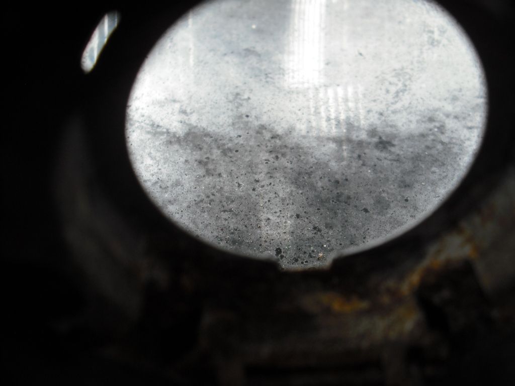

Hier de achterzijde van de koplamp, kan eigenlijk niet meer en nieuwe koplampen kosten 15 euro per stuk. Vervangen wel waard voor die prijs lijkt me.

Heb je toevallig ook een foto van de achterkant, ik merkte laatst bij het wassen dat m'n rechter koplamp ook iets los zat, ik vraag me af of dan de hele unut vervangen moet worden of alleen het bevestigingspuntje

Tiewrap.
(of, als je dr aan kan komen n bevestigingspuntje, en anders de hele unit, maar die dingen breken bij het leven af, zelfs op nieuwe lampen, echt te irritant eigenlijk.. maargoed, tiewrap fixed het, dus niet heel boeiend..
