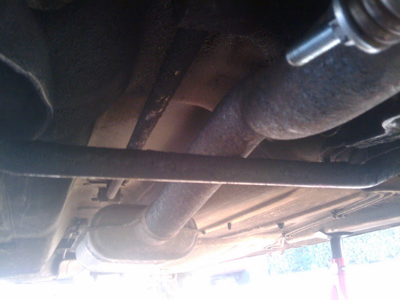

Dat zijn alle foto's die ik heb, hoe de spruitstuk tegen de stabi aan zit.
Had geen camera bij me, en ook niet echt aan gedacht :)
Ik heb ooit een oplossing gezien met vulplaatjes om zo de stabistang iets lager uit te laten komen, als ik me niet vergis.

Mastenhose wrote:Ik heb ooit een oplossing gezien met vulplaatjes om zo de stabistang iets lager uit te laten komen, als ik me niet vergis.
Dat klopt:
http://www.axclub.net/forum_phpbb/viewt ... &start=161
Posts: 1414
Ah kijk, daar heb ik wat aan!
Morgen direct maar even 2 plaatjes fabrieken voor ertussen :)

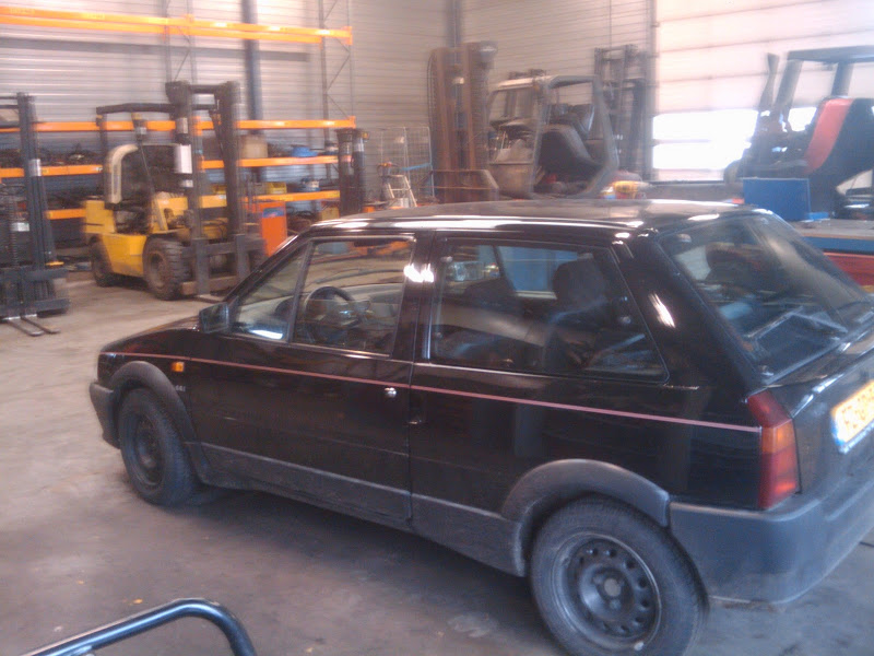

Zo, vandaag even plaatjes gezocht om tussen de stabilisatorstangklemmen te maken. Plaatmetaal hadden we niet meer, maar vond grote carrosserieringen met een soort uitsteeksel. Paste perfect, en het rubber word op de plek gehouden.
Weer terug gebouwd, en al het geklapper is weg (H)
Foto's van de bezigheden had ik niet, wel een foto van de GTi tussen wat voertuigen die gemiddeld 5x meer wegen :P

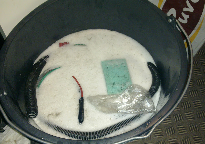

Mmmmm kabelboom soep :P

Dat ziet er smakelijk uit. :)
Lekker soepje!
