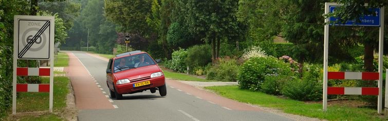

Eindelijk rijd het ding "fatsoenlijk", en dus maar even op de foto gezet bij Jordi:
Na het gezeik met de bandjes (kumho en toyo meuk) zit er nu 175-65-14 achter (pirelli p3000 die gek genoeg prima rijden), iets te hoog eigenlijk maar in die maat zal er in de toekomst meer keus zijn (dunlop sp sport 01 b.v).
Het ding was eerst enorm overstuurd, maar nu met een paar goede banden en zonder stabi is hij nu zelfs aardig onderstuurd en krijg ik hem niet meer om
.M.a.w er zou weer een (dunne) stabi stang in kunnen maar voorlopig laat ik hem zo.
De rembalans achter is nog niet correct (ws verdeler waardoor hij achter te snel blokkeerd) en de wielkasten moeten bij de achterbumper nog aangepast worden. Verder nog wel aardig wat dingen die ik in de toekomst wil doen (106 rallye voorpoten zodat hij iets minder direct is, verder mag er wel een iets stuggere set veren voor erop).
