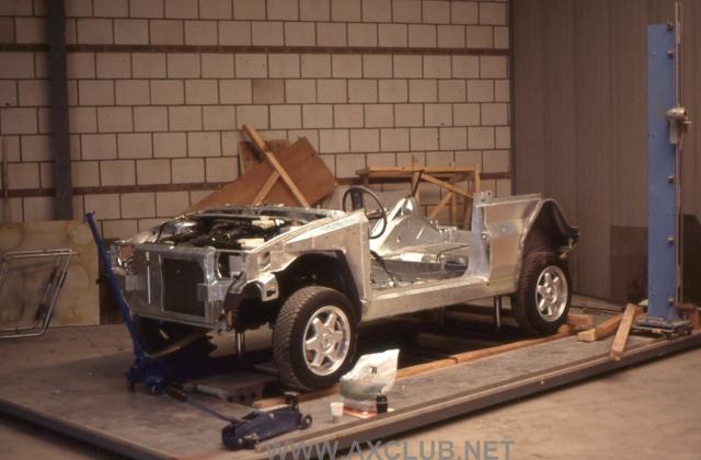

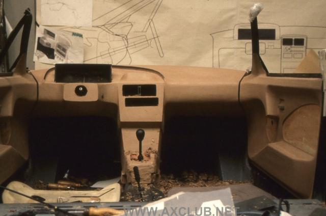

het gekleide produkt moet dus van een onberispelijke kwaliteit zijn, iedere oneffenheid wordt in het negatief overgenomen.
Hieruit is het eerste echt rijdende prototype ontstaan, en een tv presentatie bij de hoogste versnelling van Ruud Terwijden.

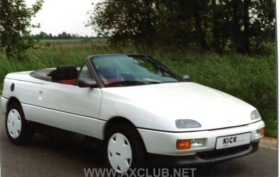

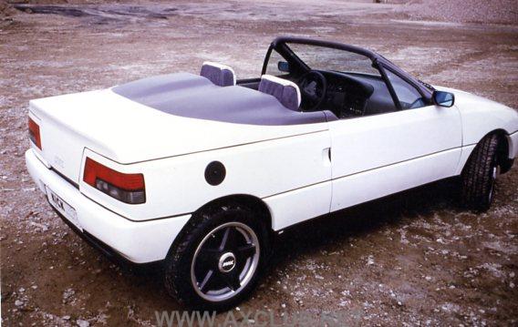

met nog enige twijfel over de wielen.
Wel al de Peugeot 405 achterlichten en nog een plastic cover over de D.E. verlichting.
Die ook in een later stadium zal verdwijnen ivm. EEG richtlijnen.

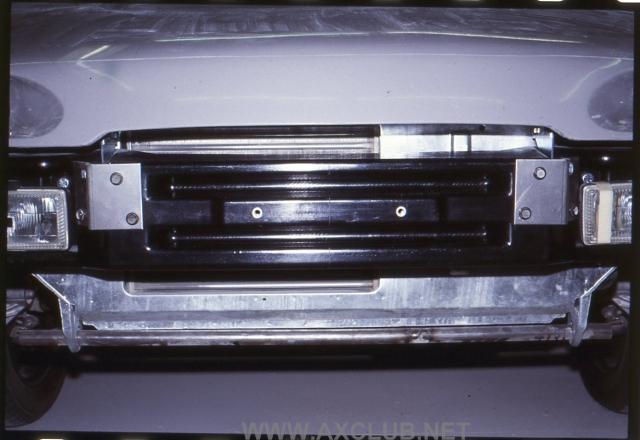

RDW had trouwens de grootste moeite met de D.E verlichting , gebaseerd op een lenzen stelsel.
Max was de eerste personenauto die deze verlichting toepaste, omdat een prototype van de BMW 3 serie ook was aangeboden ter keuring met een soortgelijk ontwerp kreeg Max als proef alvast een type goedkeuring voor gebruik van deze verlichting.
De units waren van Bosch en werden al wel gebruikt in touringcars.
