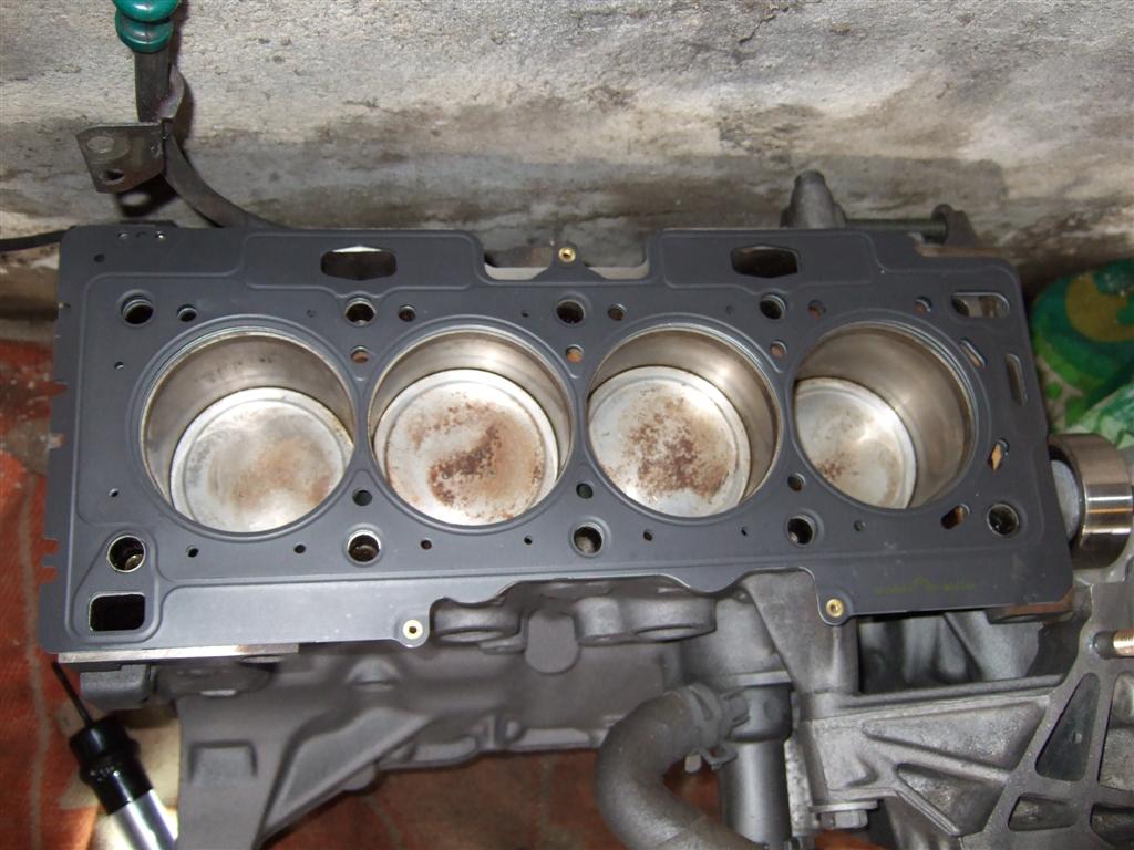

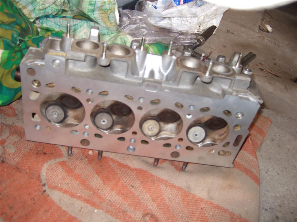

Eindelijk mijn onderdelen binnen. Tot mijn verbazing een koppakking wat ik nog niet eerder gezien had. Aantal laagjes metaal. Zie foto's:
Nu heb ik aantal vragen.

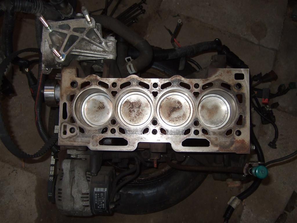

Ik krijg het onderblok niet schoner. Moet het bij een stalen koppakking nog vlakker wezen? De kop zelf is gevlakt. Maar die viezigheid krijg je niet van het onderblok af. Je voelt het nauwelijks tot niet met je vingers.
Heeft zo'n koppakking voor of nadelen?
Ik kan die kopboutten nu nooit terugdraaien nu de motor niet meer in de auto zit. Heeft iemand ooit wel is een handige bok gebouwd waar je de motor in kan zetten? Foto'tje?
De zuigers staan nu op een willekeurige stand. Kan ik de kop in deze stand vastdraaien en daarna alles weer op tijd zetten dmv blokkeren?

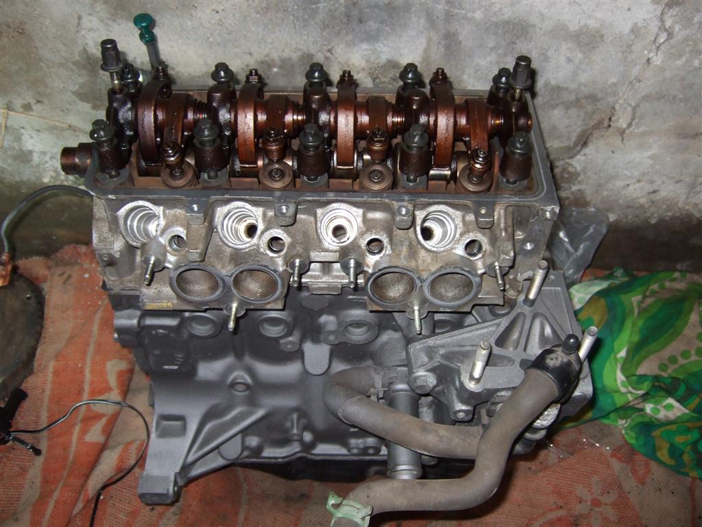

Ik krijg nu de tuimelaaras niet goed op zijn plek. Dan zit de nokkenas zeker in een verkeerde positie?
onderblok kan je het beste schoonmaken met een schuurblokje en wd40
Stalen koppaking klopt, geld voor alle latere 1.5 blokken ter verbetering (oliekanaal gaat niet meer lekken).

Nee, de nokkenas kan maar op 1 manier erin, het zou gewoon moeten passen zodra je alles vastzet

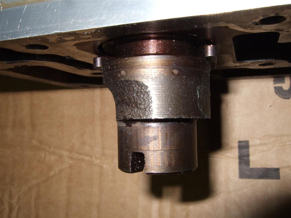

Vanaaf de kop ff antraciet gespoten zie ik opeens een rare hap uit de nokkenas? Foto's bekeken maar zo issie echt uit de motor gekomen. En het is er nog nooit af geweest.
Zal dit horen? Ziet er echt maf uit. Of het uithaald is een 2de. Misschien ligt de as minder in balans maar die kan toch geen kant op...
...en daarbij draait de nokkenas ook maar de helft van 't toerental van de krukas. ;)
nah jij hebt die nok iig niet nodig.. (is voor een mechanische benzinepomp, een knikarmpompje zeg maar..)
de balans zal wel iets verstoort zijn, maar dat ga je denk pas merken vanaf 7krpm ofzo ;)
als je een ander asje hebt erin steken, anders lekker laten doen!
Heb geen andere as liggen. En voor de rest zien de nokken er goed uit.
Als de balans iets verstoord zou zijn kan er denk weinig gebeuren. Zit vast aan je distributieriem...
Blijft vaag hoor. As is er volgens mij nooit uitgeweest. En nergens liggen metaal stukken dat het afgebroken zou zijn. Het kan ook nergens tegenaan draaien. :?

Van de nokkenas nagevraagd. Dit hoort zo. Is de persvorm.
