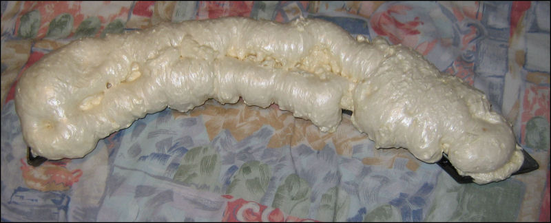

Bizar...... Dat purschuim. Weer een ervaring rijker.
Vul hem netjes op. Begint die troep me daar toch uit te zetten.
Ik wist wel dat het een beetje zou uitzetten. Maar ZO veel!!!!!
Was dus de bedoeling om dat randje op te vullen. :?
