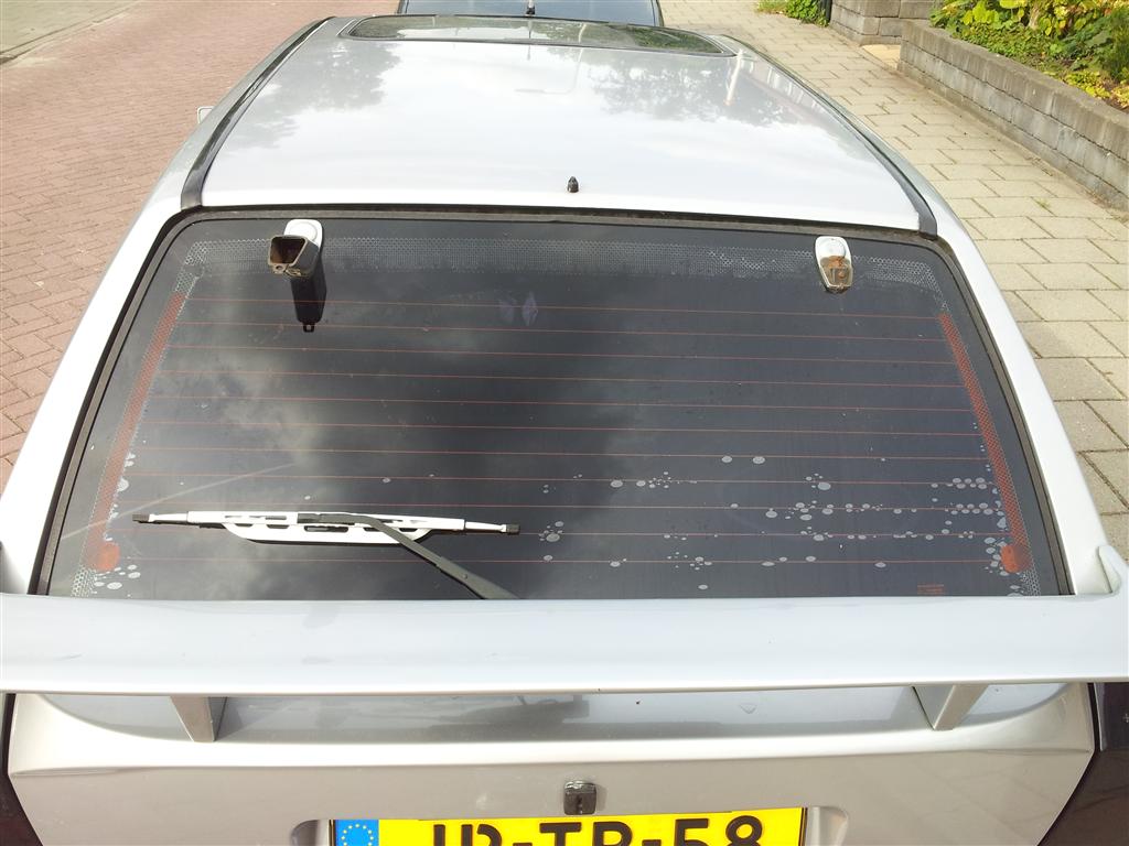

Inmiddels een tijd terug... Maar nu moet er echt wat aan de AX gebeuren.
De achterspoiler is opeens erg lelijk geworden. Is 8 jaar terug gespoten en het laatste jaar is de lak erg slecht geworden.
Waarschijnlijk omdat de spoiler hol is en krimt / uitzet met warmte verschil.
Dit geintje met erop zetten heeft me 8 jaar terug een nieuwe achteruit gekost. Dus ik laat de pootjes liever zitten. Die zijn ook nog mooi zilver.
Spoiler zelf heb ik in een ver verleden van een AX Sport afgehaald. Die is dus 25 jaar oud. Ga ik zonder de spoiler te slopen hem van de auto afkrijgen
op een manier dat de pootjes wel op de ruit blijven zitten?
Als je eronder kijkt lijkt het alsof er bij elk pootje zo'n indruk palletje zit... Maar daar zit toch die spoiler niet alleen op vast? Heb er 200+ mee gereden
en vast niet op 2 plastic palletjes. :P
Iemand wel is de pootjes ervanaf gehaald? En heel gelaten? Spuiten op de auto is weer een heel stuk duurder...
Wordt alweer een prijzig geintje... Kras op de voor en achterbumper bijspuiten (aso medeweggebruikers) en spoiler spuiten 500 euro. :wall

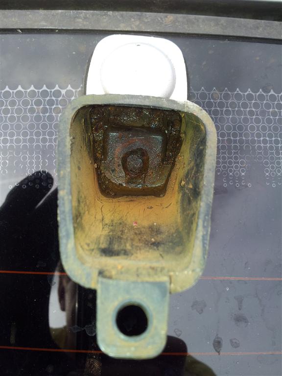

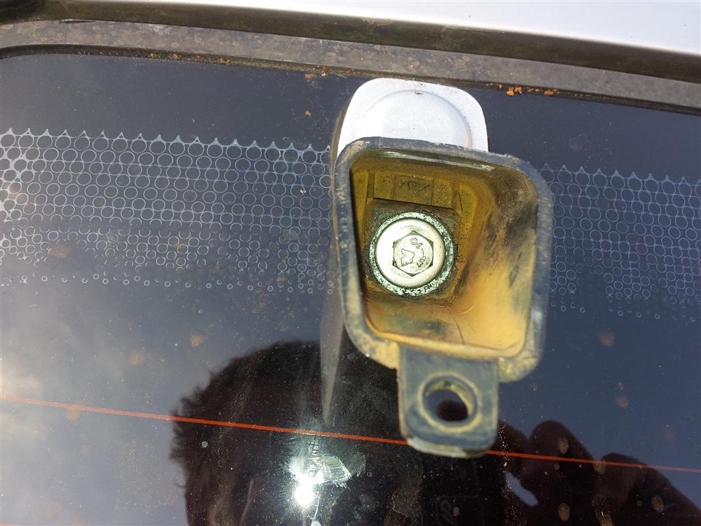

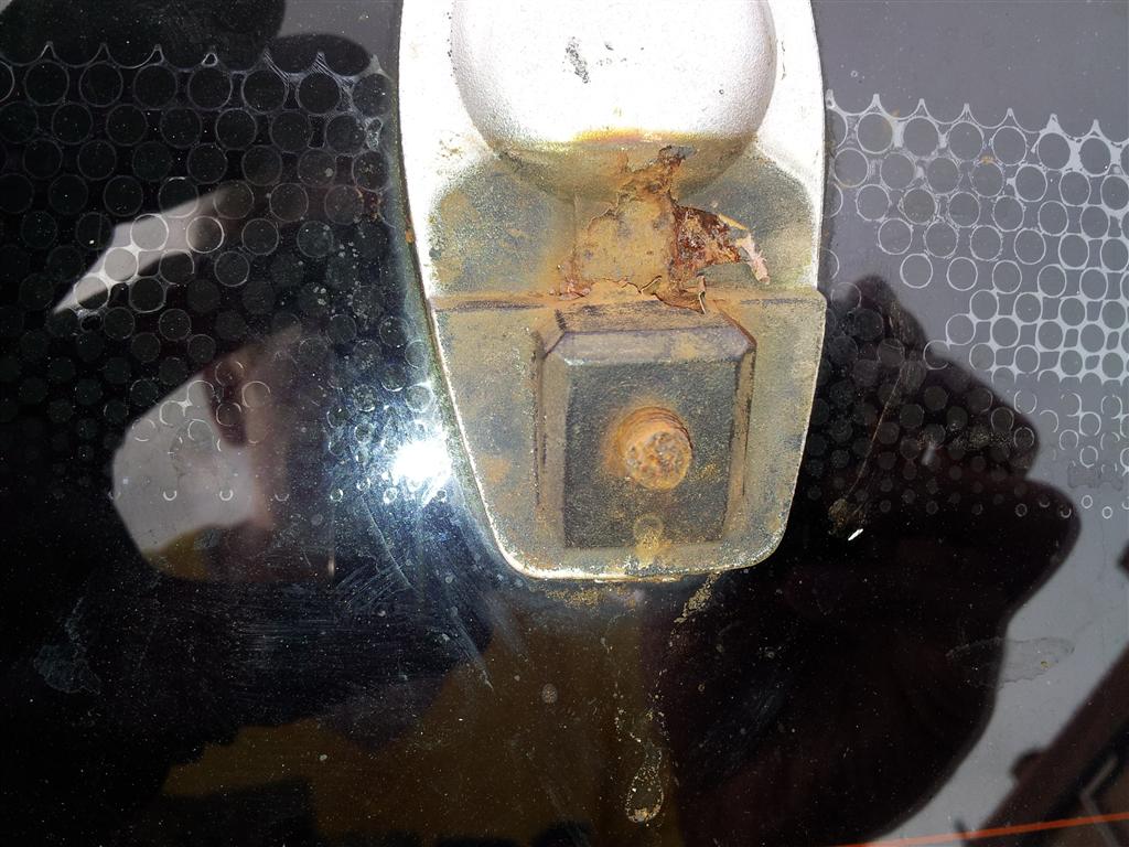

Inmiddels gelukt. Spoiler maar op de achteruit laten zitten en hem van de pootjes gehaald.
Blij dat ik dat gedaan heb. Want wat bleek!!! Er bleef altijd water in de pootjes staan. Die ring en boutkop waren uiteen gevallen in roest bonkjes.
Spoiler was er bijna vanzelf afgevlogen.
Na wat kunstig laswerk hebben we een moer op de afgebrokkelde koppen kunnen lassen.
Zelfs in het pootje... En de stompen eruit kunnen draaien. :D En nieuwe RVS bouten en ringen erin gezet.
En een gat in het pootje geboord dat het water eruit kan.
Achteruit opnieuw laten blinderen en dan is de achterkant weer redelijk strak!
