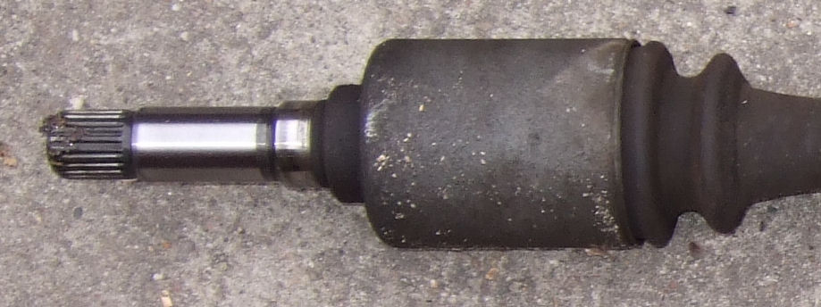

De korte as bleek al anders te zijn van de ax 1.4 en de 106 1.6i. 5mm verschil. De AX as kon niet volledig de bak in. 1.3 rally bak.
Maar nu vermoed ik ook een verschil tussen de lange as.
AX AS
106 AS
Gaat om de kant waar ie de bak in gaat. Hij zit sowieso paar milimeter van de bak af. Maar lekt geen olie. In versnelling draaien gaat soepel.
Hij kan er niet verder in want dan hoor je toenk. Maar op de foto's lijkt het net alsof de 106 langere ribbels heeft wat de bak in gaat. Het is ook een ander artikelnummer.
Als je de as aan bakzijde omhoog duwt voel je dat de as ietsiepietsie kan bewegen. Weet iemand of er aan deze kant ook een andere as in hoort? Die 106 as heb ik namelijk al verkocht.

Okz mooi. Maar hij zit ook aan die wielkant al vast. Je kan hem iets omhoog en naar beneden duwen. Niet veel. Morgen maar is kijken of er een proffesorisch proefritje mogelijk is...PeterM wrote:de lange assen kan je gewoon uitwisselen. ietsje bewegen kan je altijd met een as die los in de bak gestoken is.
