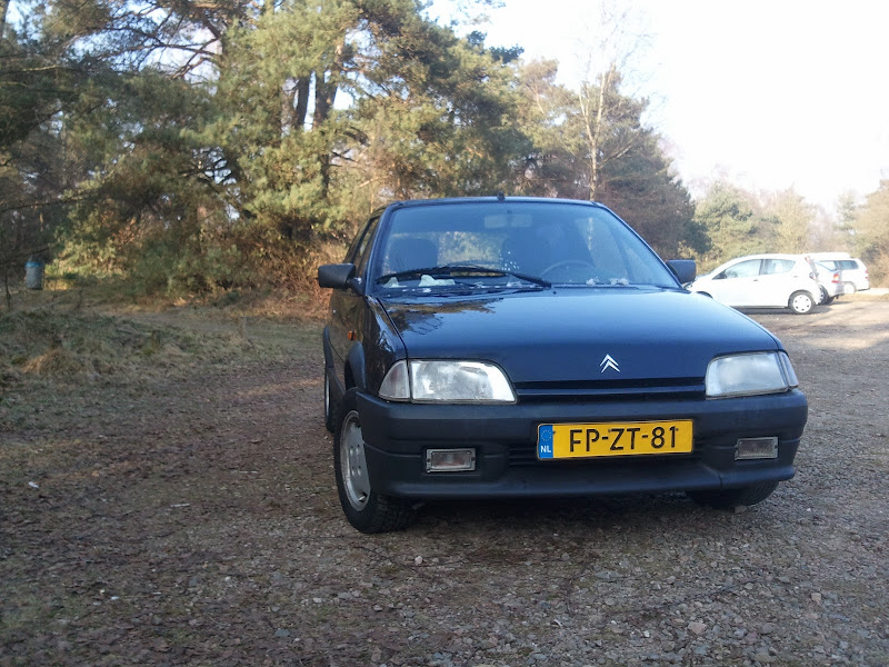

Dus zijn daarna maar een stuk gaan rijden. Nou moet ik zo nog even kijken, auto is nu aan het afkoelen. maar ik heb wel even foto's geschoten.
Door deze plaatje weet ik zeker dat ik geen afstand kan doen van deze mooie GTi

Vandaag de kvs van de ax vervangen omdat ik toch beetje twijfel of de koppakking wel lek is. Waarom twijfel ik, ja weet ik veel
