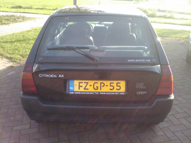

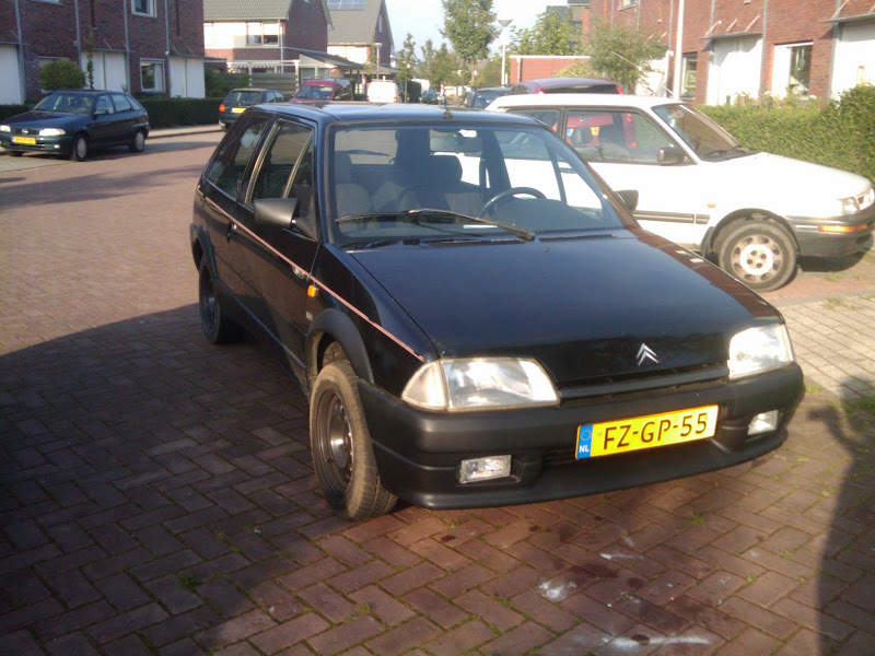

gaat goed hé met lijnolie, foto's ???Terminal wrote:....Skirts en bumpers zijn ook al voorzien van een vers laagje lijnolie. Lijkt wel weer nieuw!
Hier zijn ze, had nog geen tijd gehad ze te maken.
Als de auto binnenkort helemaal gepoetst is eens een goede shoot ervan maken. Even proberen of ik hem helemaal kan polijsten wat hard nodig is
