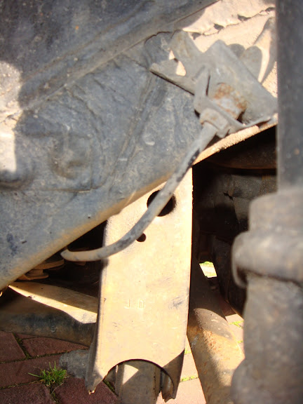

Laten richten bij een carrosseriebedrijf?Terminal wrote:Zal er morgen even een foto van maken, maar de beugel van het frame waar de draagarm in gaat is ook niet echt netjes recht meer.Rob GT wrote: Kan het trouwens niet zo zijn dat alleen je draagarm krom is? En dat daardoor de rest meegetrokken wordt?
We gaan nog even kijken van de week, maar vrees het ergste gezien de klap, en hoe alles er bij staat.

erg kl*te! Ik kan helaas aardig meespreken van zulke kromme draagarmsteunen ![Sad :(](./images/smilies/icon_sad.gif)
Als het niet te erg is zou ik het boeltje terugtrekken, meten en oplassen.
Meetpunten in lengte; tussen de wielcenters
In de breedte: tussen de draagarmbogen (wil ik wel ff nameten ter indicatie)
Die van stuart staat daar ook 1cm scheef, en dat voel je (zo goed als) niet. Mijn gti stond ook scheef op die plaats, en dat voelde ik ook bijna niet.

Thanks voor het meedenken allemaal!

Nog een foto van de draagarmsteun.
