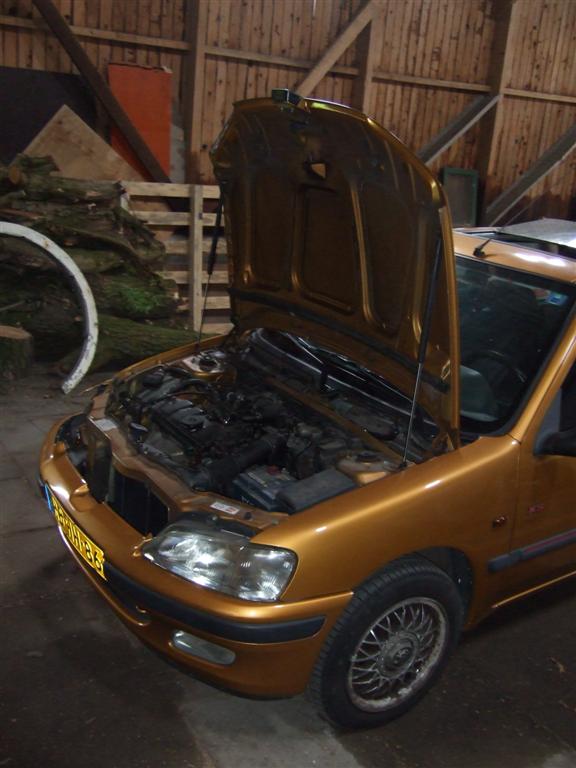

106 erbij is een feit. Vanmorgen opgehaald met een collega. Op zich een nette auto. Zou nog wel gemaakt kunnen worden. Maar ja. Je wil een 1.6i of niet.
Alleen de kabelboom aansluiting is compleet anders dan de AX. Veel meer draden. Zucht. Dat zal wel weer puzzellen en creatief bezig zijn worden.
Verder viel me op dat er geen eens geventileerde schijven voor zitten. En trommels achter. Maar wel weer rallye draagarmen. Typisch frans. Een beetje van dit en een beetje van dat.

Alleen de koppeling gaat echt onwijs zwaar. In de ax gaat ie serieus 10x lichter in. Waar zou dat in kunnen zitten?
Verder is de koelvloeitof helemaal mooi schoon. Uitlaatgassen die zie je wel. Of dat nou waterdamp is of wat anders dan weet ik nog niet. Koppakking preventief vervangen is sowieso geen gek idee.
