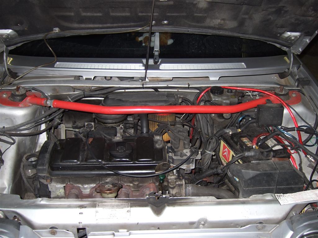

Gisteravond een start gemaakt aan het vervangen van de koppakking. En vandaag de klus voor de helft geklaard.
Op zich geen tegenvallers. Zowel de olie als het koelwater ziet er nog mooi uit. Echt "lek" was die dus nog niet. Maar goed. 12 jaar oud en 106000km op de teller gaat het toch komen. Onder de dop van de radiateur zat wel mayo. Er zweten dus wel iets olie door maar niet veel.
Meteen de klepseals meegenomen en de nokkenaskeering. De thermostaat neem ik ook maar mee omdat ik de verwarming niet helemaal vertrouw. Het ligt nu toch allemaal open.
Distributieriem, spanrol en waterpomp gaan weer terug. Die zitten er nu 40000km / 2 jaar op. Kunnen dus nog wel 2 jaar mee. Vervangen daarvan stelt toch niet zo heel veel voor.
Mijn kennis is vandaag flink uitgebreid. Tot nu toe alles zelf gedaan met mondelinge hulp van mijn oom die een 1.9bx diesel in zijn visa aan het lepelen was. (waar inmiddels al meer dan 5ton op de teller staat.)
Veel foto's gemaakt. Bij deze. Misschien ooit nog eens handig voor mede clubleden die hetzelfde lot ooit een keer te wachten staan.
Op de brug. In de stal op de boerderij:
Kap open:
En beginnen maar met slopen:

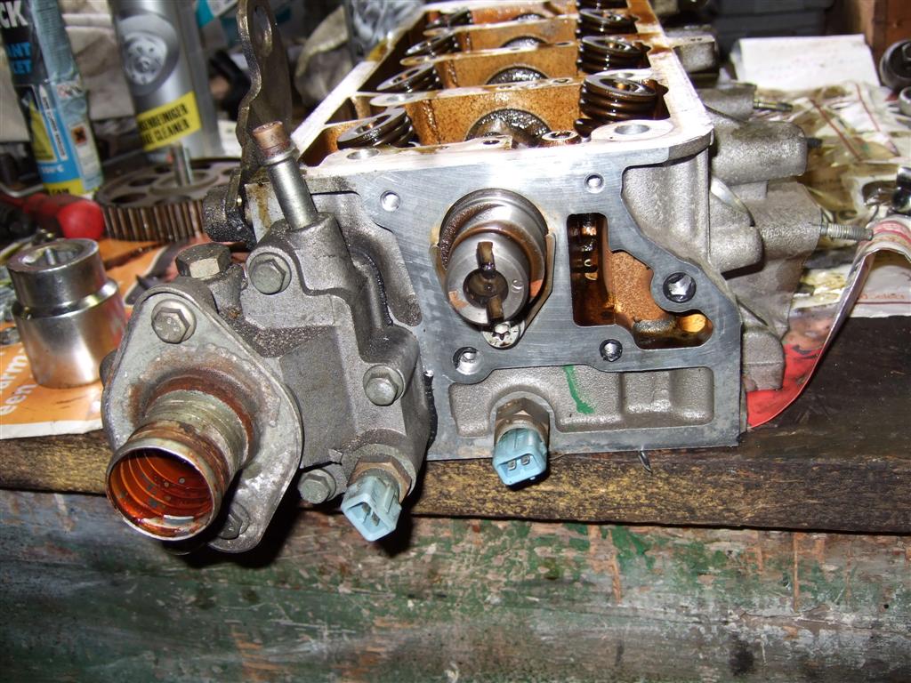

Zoveel mogelijk van de kop demonteren. Onderkant moet vlak kunnen liggen om gevlakt te worden. (Hoewel waarschijnlijk vlakken niet nodig was). Maar geen risico nemen.
Nieuwe koppakking set. (zonder pakking. lekker logisch)
Nokkenaskeering verwijderd.
Nieuwe vloeibare pakking. Moest eraf... Anders krijg je de keering er niet echt uit.
Kleppen verwijderen om nieuwe klepseals te kunnen plaatsen:
Kleppen... Voordeel van het vlakken. Hoef ik het niet schoon te maken:
Mijn oom zijn manier van creativiteit. Werkte perfect. Bespaard weer kosten voor duur gereedschap:
Macromode. In het echt een stuk kleiner. Dat moet dus los om je kleppen los te halen:
Eindresultaat van vandaag. Kan weer opgebouwd worden zodra de kop terug is:

Kap open:
