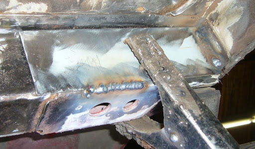

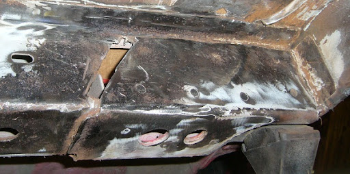

Er was weer wat roest gevonden vorige week :wall , de balk waar de achteras aan vast zat was flink aan het roesten. Sowieso stond er nog in de planning om de gehele bodemplaat aan de achterkant kwa roestpreventie netjes te maken maar ik ga niet het risico nemen dat het ding doorrot op een semi dragend deel. Het zit alleen op een dermate nare plek dat de gehele achteras los moest, totaal zijn we denk ook 4/5 uur bezig geweest voor we echt klaar waren (voorbereiding kost veel tijd, lassen op roest kan niet echt ). Op de vraag of ik af en toe een beetje stronziek word van dat ding... ja :wink: .
Oude roestige deel.
Deels schoongemaakt.
En een nieuw plaatje erop :)
