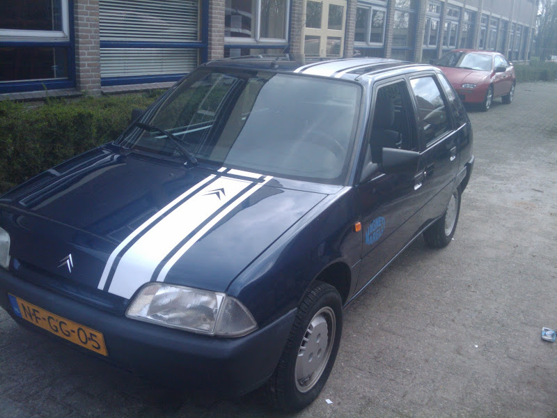

Er is weer van alles gebeurd, er zit inmiddels een nieuwe koppakking en een nieuwe distributieriem, spanrol en waterpomp.
Wel blij dat ik het gedaan heb, want het werd tijd. Van de waterpomp waren al shoepen afgebroken, die nog ergens in me systeem vastzitten waarschijnlijk.
Ook nu met optrekken houd die niet meer in, wat zelfs met rustig rijden al goed merkbaar is.
Goede foto's heb ik eigenlijk nog niet, wel een paar snelle shots van van de week.
Samen met een andere grote hobby, kites.
Voorlopig even rustig aan doen, en wat verder gaan met kleine details.
De achteruit moet nog verder geblindeerd worden. ( 2x versneden met de folie waardoor ik te kort kwam )
Ook nog even opzoek naar een spoiler voor op het raam en een skirtset.
3e remlicht wil ik ook nog, maar iemand ideeën voor een mooie, die zo origineel mogelijk lijkt?
