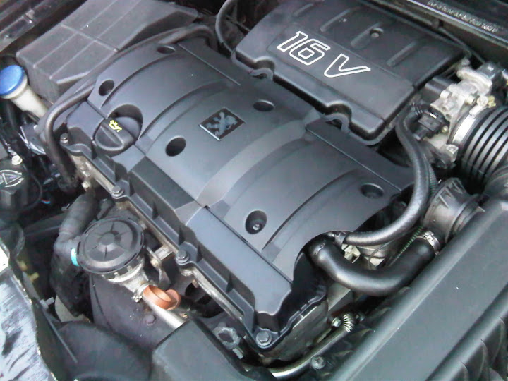

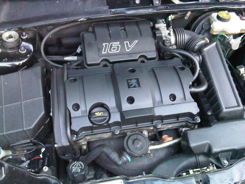

Chris, je hebt echt heel mooi werk neergezet. Het gevaarlijkste aan deze auto zijn waarschijnlijk de wieldoppen :-D. Binnenkort herkeuren (hopelijk geen gezeur of wat dan ook) en dan weer eens met het monstertje naar de ring? M'n pa wil niet met de Ro80 er overheen, maar heb nog iets anders staan waar nog een ringsticker op moet :-P.
Oh, en mocht je gezeur krijgen met je kleppendeksel of ben je hem gewoon zat:
Kleppendeksel van een Peugeot 1007 1.6 16V Sporty :-P
Ik hou liever de alu deksels, die vind ik persoonlijk een stuk fraaier (en ik heb het gelukt dat hij geen olie lekt langs de nokkenasbruggen).
