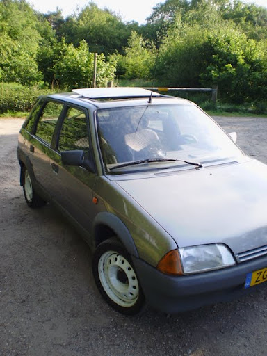

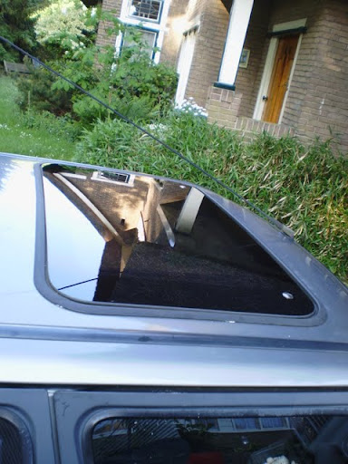

Omdat het wagentje zo braaf was bij de herkeuring, heb ik em 'verwend' met een verdere ruïnering van de orginaliteit
En wel een Webasto electrisch schuif/kantel dak =)
(en de ruiten gelapt!)
Het kleine dakgat
En het iets grotere dakgat
*plop*
Voor het dakklokje moet ik nog iets verzinnen. Want zit een beetje krap in de ruimte daar. Bewust, dat wel.

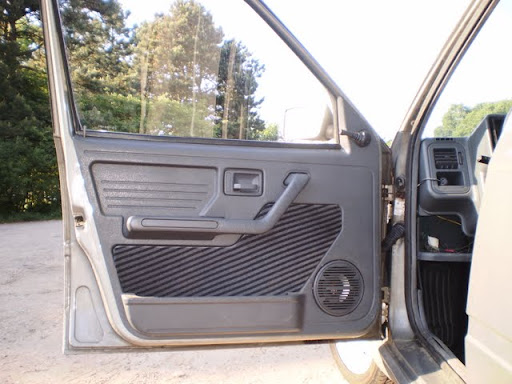

En een staaltje huisvlijt:
Alle foto's
Het kleine dakgat
*plop*
Alle foto's

Hahah goed bezig! Dat is dat raampje uit die Furio die bij Alex stond ofnie?
Re: degene (AX 1.4i TRS)
Haha ja inderdaad. Geruild voor de rode -gesloopte- AX TRS
Ard is er ook weer blij mee:P
Werkt hij ook helemaal goed al?
Ja, open en dicht gaat prima. Alleen met openen moet ie soms even moed verzamelen om de kanteling in te zetten.

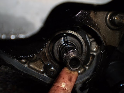

Het slechte nieuws, is dat m'n vbak volledig naar de gallemiezen is. Gisteren een flinke rit van 900km. moeten maken en nog voor Antwerpen ging het compleet mis. Bak drooggekookt (?) de rook kwam uit het ontluchtingskapje. Weet niet waar precies de olie eruit is gekomen, het zit overal, maar rondom de keerringen is het kurkdroog. Die waren ook nieuw.
Had voorheen geen geluiden gehoord die zo kenmerkend voor een droge bak zijn.
Hij was zo ver heen dat ik op kon trekken naar 40 in z'n vrij Het klonk ongeveer alsof er elke seconde twee glasbakken werden geleegd onder m'n kap.
Had een filmpje moeten maken maar had accu nodig voor m'n werk en wilde niet onnodig sap verbruiken.
Bak af laten koelen op de vluchtstrook en met kromme tenen en een oorverdovend geluid de eerste afrit genomen.
In belgie gewacht tot de Auto 5 open ging en daar 2L bakolie gekocht en via de ontluchting erin gegoten.
Het hielp iets. In z'n vrij liep ie ook echt vrij en het gieren in 2 en 3 was iets minder.
5de versnelling was gone. en de 4 deed het alleen met kwart gas. Iets gas bij en hij schoot er met veel kabaal uit, iets minder gas, hetzelfde.
Nog 700km voor de boeg (o.a Malmedy ) en ik besloot de bak dat eind ook te laten draaien, al werden het z'n laatste.
En dat werden het dus ook.

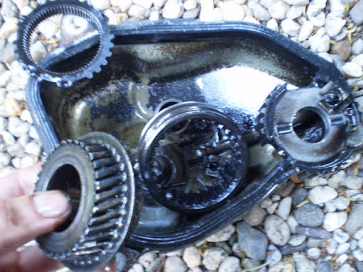

Thuis voor de gein het kapje om de 5de versnelling eraf gehaald om mijn vermoeden bevestigd te zien.
Dit kwam er als eerst uit;
verbrande bakolie. 1 dag oud!
Stukjes tandwiel, lagerballetjes, moertjes, veertjes en pennetjes
Tandwielen (allemaal los dus)
En de (indirecte) oorzaak van de verloren 5, de gevoelige 4 en een verneukte dag rijden;
Spoiler Tuning:

Pfff... da's behoorlijk euh... stuk!
Succes met vervangen, maar dat zal wel goed komen.
Overigens heb ik hier nog Nigel's v-bak liggen!
