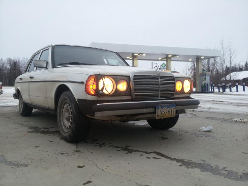

Afgelopen week een ouwe Mercedes gekocht. Heb er altijd al 1 gewild, en nu ik van 't werk een vast contract gekregen heb, dacht ik: het is nu of nooit.
't Is een witte W123 300D Turbo. Blauw interieur, 4-traps automaat. Elektrische ramen, elektrisch schuifdak, cruise control (werkt!) en climate control (werkt voor geen meter...:P).
Hij heeft veel problemen. Vacuüm systeem werkt niet goed, dus geen van de sloten doen het. De automaat schakelt veel te laat, want ook vacuüm gestuurd. De motor gaat wel uit als je het contact uitzet, dus een deel van het vacuüm systeem werkt in elk geval nog.
De remmen klinken alsof ze gaar zijn, hij lekt olie, hij zweet diesel bij de injector en in elk geval de as rechtsachter is gaar.
Heb 'm in Anchorage gekocht en afgelopen zondag de 650 kilometer terug naar ons huis gereden. Best een avontuur.
Nu langzaam aan wat onderdelen bestellen en hem in betere staat krijgen. Misschien is dit allemaal wel te moeilijk voor me en ga ik spijt krijgen van deze aankoop, maar vooralsnog is het plan om hier rond mei/juni mee naar m'n werk te gaan.
De Mazda en de Toyota zijn er beide nog, en blijven ook. De ouwe Mercedes is meer een soort hobby-ding. Aan de Mazda en Toyota gaat nooit wat stuk, en je moet toch érgens aan sleutelen?...:)

Thanks! Die kroonkurk velgen vind ik ook erg mooi. En ik heb er in totaal nu 9, want toen ik de kofferbak opende vond ik dit:
Banden zijn compleet verrot, maar die velgen zijn nog best aardig. :)
Auto is wel in slechtere staat dan gedacht, en het feit dat hij de 650 kilometer overleefd heeft is meer geluk dan wijsheid geweest. De motorsteun aan de bestuurderszijde is in elkaar gezakt, waardoor de riem voor de stuurbekrachtiging zich in de bovenste lijn van de oliekoeler heeft gesneden. Als die geknapt was tijdens het rijden dan was de pret snel over geweest.
Een bevestigingsclip van de radiator is geknapt, waardoor de radiator naar achteren is geschoven en door een van de koelleidingen begon te snijden. Als dat was geknapt tijdens het rijden was het iets minder erg dan de oliekoeler, maar had ik alsnog stil gestaan.
Enfin, hoe 't ook zij: de auto staat nu bij mij op de oprit, dus alles ging goed en nu dus langzaam aan eens zien of ik hem rond mei/juni rijdbaar kan krijgen. Dat is wel de planning. Eerste stap: motorsteunen en de lijnen voor de oliekoeler. Dat laatste schijnt echt een rotklus te zijn, dus als me dat lukt heb ik er hopelijk wat meer vertrouwen in dat de rest ook goed komt. :)

Qua onderdelen valt de prijs me best mee, zolang je niet genuine Mercedes Benz onderdelen hebt. Maar van Billstein ofzo, is best betaalbaar.
Die motorsteun is een bekend probleem met de W123's schijnbaar. Wist ik ook niet, maar een rondje Googlen leerde al snel dat iedere W123 daar vroeg of laat last van krijgt. Het probleem ontstaat wanneer je het niet doorhebt, en de riem voor de stuurbekrachtiging door de olieleiding snijdt. Als je op de snelweg rijdt op het moment dat de olielijn knapt, dan ben je in een paar seconden al je motorolie kwijt, en de kans dat je daar zonder motorschade vanaf komt is vrij klein,
Gelukkig had ik het nog net op tijd door...:)
Ga deze zaterdag onderdelen bestellen voor de eerste kluswerkzaamheden. De planning is het eerste weekend in maart stevig aan de slag te gaan en 'm in elk geval zover krijgen dat ik de straat uit kan rijden zonder bang te zijn dat de olieleiding knapt.
Als dat klaar is zijn we er nog lang niet, maar ik heb nog steeds goede hoop dit ding in mei veilig rijdbaar te krijgen. Dan zijn er nog steeds een miljoenmiljard problemen, maar zolang hij maar veilig optrekt en remt, dan zijn we al een heel eind. Dat interieur en de problemen met de climate control kunnen worden opgelost terwijl hij rijdt :). 'k Heb er zin an, zullen zien hoe 't gaat...
