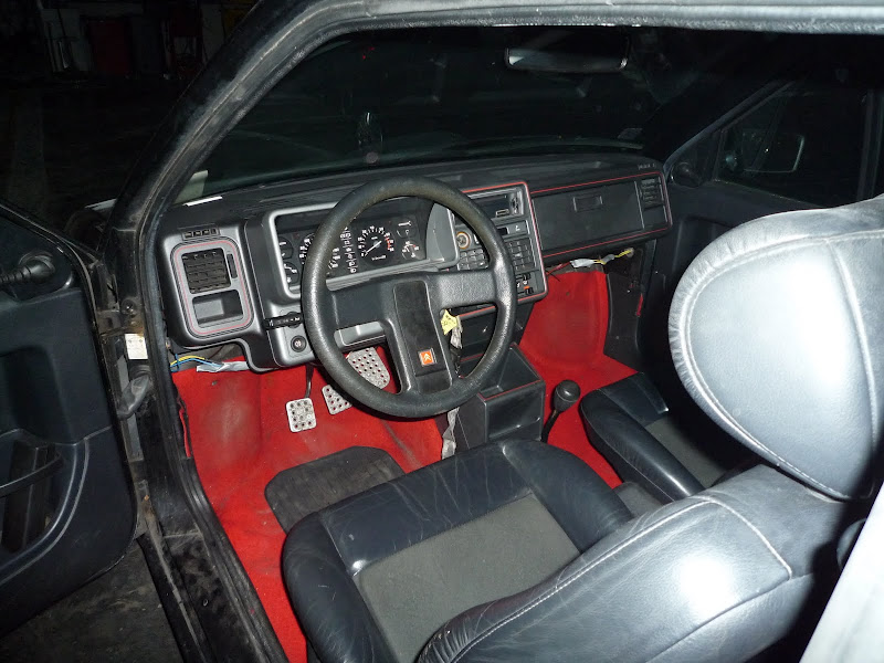

Nog geen poging tot keuring, maar we komen er dichterbij, de wagen rijd en lijkt veilig te zijn
Wagen is wel nog altijd vuil, en dit is met de flits zeker zichbaar
Nieuwe hoogte, zal wss zo blijven :
Interieur, nog oude stuur :
Voorkant :
Motorruimte :
Niet goed aangesloten, maar die staat er
Die werkt ook :
En het draait ook nog echt :
Die achterlichten zijn alleen maar voor de keuring, daarna komen die rode terug
[youtube]http://youtu.be/OTWsVwszliI[/youtube]
Citroën kopplampen :
Goed aangesloten
Globale zicht :
Nieuwe brol :
Die kleine luchtfilter moet op die tank komen...
Interieur met het juiste stuur :
Er moet dus nog veel gebeuren, maar er is al veel gebeurt ook
Binnenkort poging tot keuring, dan krijgen we een nieuwe to do list ...
