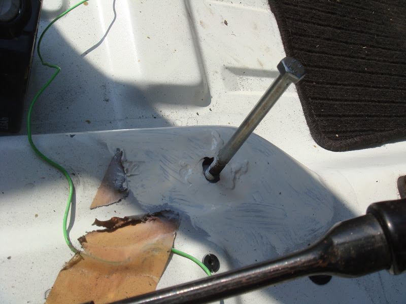

Alle roest op de bodemplaat is opgelost, en de stoel zit ook weer vast zoals het de bedoeling was ooit.
Bodemplaat weg geslepen, zoals je ziet zit er ook een gat in de verstevigingsplaat eronder.
Dat ook uitgeslepen en een nieuw plaatje voor gemaakt.
Netjes er in gelast en vervolgens in de primer gezet.
En de nieuwe bodemplaat, tussen de verstevigingsplaat en de bodem zit nu een dikke laag ruitenkit, dat roest niet weer :).
En de stoelbevestiging is ook weer in orde :)
