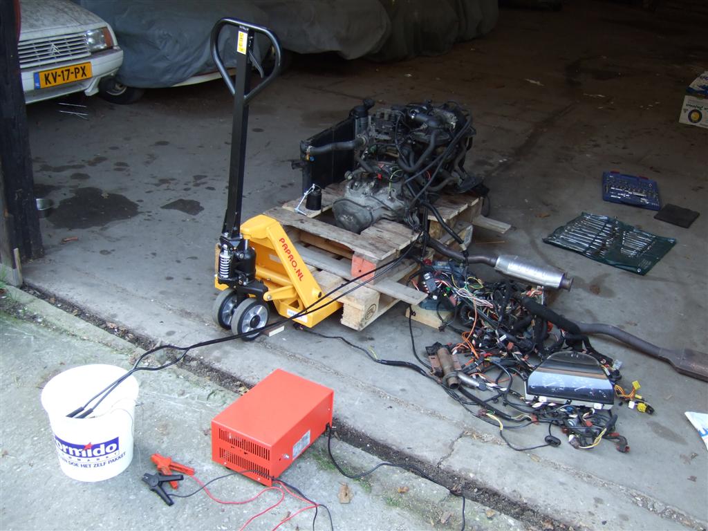

Vanmiddag is het gelukt om het blok op een pallet te starten!
Ook een filmpje van gemaakt. Wat een kabaal zeg. Lol.
http://www.markve.dds.nl/106xs/start.avi
Nog een paar vraag puntjes resteren:

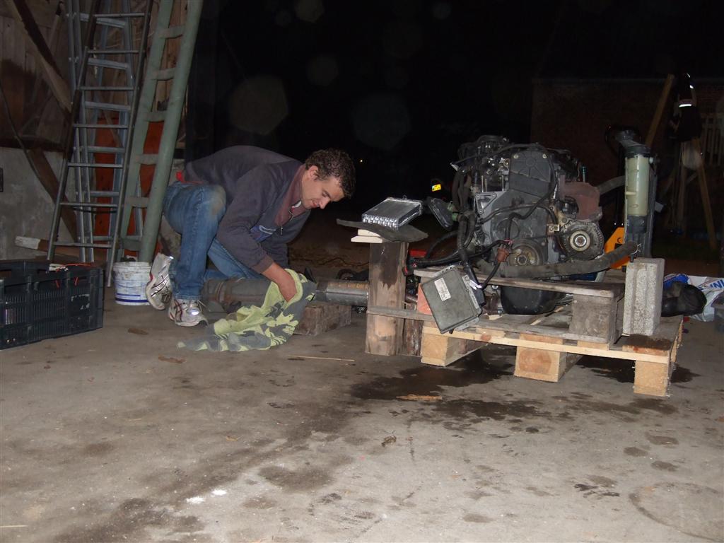

Heb hem nog niet ontlucht. Maar de radiateur had ik wel volgegoten. Na 30 seconde draaien motor uit draait de dop eraf en er komt wat vloeistof uitgelopen.
Beide slangen bij de thermostaat stonden nog droog. Lijkt me sterk dat ik de thermostaat verkeerd in elkaar gezet heb. Maar hoe kan die nu ooit druk opbouwen? Nieuwe koppakking met een gevlakte kop. Kan toch nooit zijn dat er nu toch uitlaatgassen het koelcircuit inlekken? Of zal het gewoon op 1 of andere manier verplaatste lucht zijn?
En er lijkt olie tussen de koppakking door te komen. Al voordat het blok gestart was. Lijkt me bijna onmogelijk... Zou ook van boven kunnen komen omdat ik wat olie misgegoten had en de kleppendeksel was vergeten aan te draaien.
Maar het is een stalen koppakking. Er was voordat de kopbouten op goeie strakte waren aangedraaid olie van de kleppendeksel naar beneden gelopen. Het kan zijn dat er olie op de koppakking heeft gelegen terwijl deze aangedraaid werd. Maar ik kan me niet voorstellen dat dat uithaald. Dat moet je er tussenuit pletten met aandraaien lijkt me.
Maar de olie en het eventuele ontluchten resteert nog. Hoop ik deze week tijd voor te vinden om hem een uurtje te laten draaien.

dat uitspugen deed de first ook, de waterpomp zelf bouwd druk op, beide ontluchtingsgaatjes moeten openzijn (bij de kachelslang het dopje, en bij het thermostaathuis het koperen inbusboutjes).
Zover ik de foto zie, staat de radiateur heel erg laag, hierdoor gaat de lucht er zeer moeilijk uit. Omhoog met dat ding en flink ook

Radiateur te laag... Dat ik daar zelf niet aan denk.Drake wrote:dat uitspugen deed de first ook, de waterpomp zelf bouwd druk op, beide ontluchtingsgaatjes moeten openzijn (bij de kachelslang het dopje, en bij het thermostaathuis het koperen inbusboutjes).
Zover ik de foto zie, staat de radiateur heel erg laag, hierdoor gaat de lucht er zeer moeilijk uit. Omhoog met dat ding en flink ook![]()

Vanavond verder gegaan voor een de wat langere test.
De radiateur stond inderdaad te laag. Na hem hoger te zetten ging het ontluchten goed. 1 probleem nog tegengekomen. Dat was dat opeens bleek dat de downpipe roodgloeiend was. De pallet begon ook te stinken waar die op stond.
Na wat zoekwerk hebben we de computer gereset. De vacuumslang naar de rembekrachtiger afgesloten en het luchthuis er compleet opgezet. De volgende test bleef de uitlaat koud. En kon die voor langere tijd draaien.

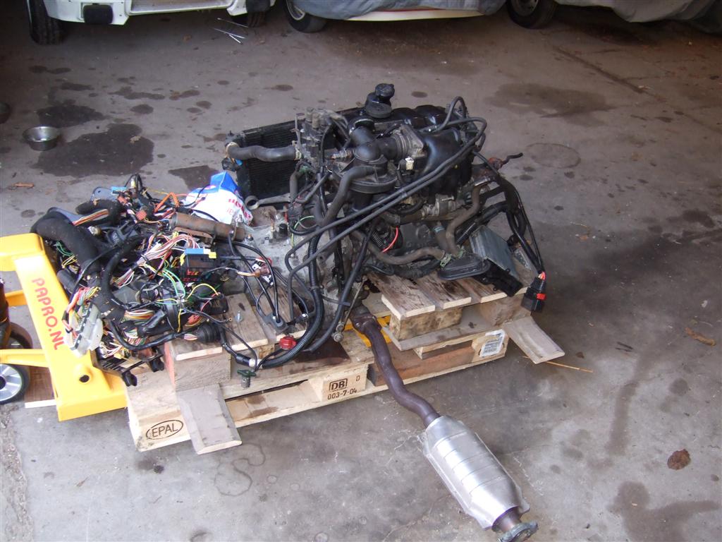

Uitlaatje erop zetten. Kun je tenminste de motor horen lopen.

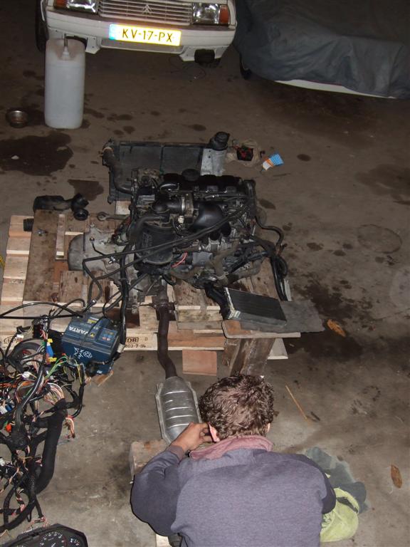

Overzichtje van boven.

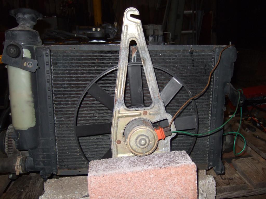

Creatieve koelconstructie. Originele fan al verkocht.

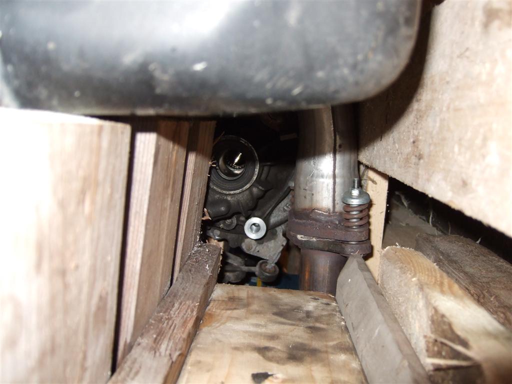

Wat is dat dingetje wat je ziet in dat aandrijfas gat? Dat bewoog zachtjes op stationair. Met gas geven iets harder.
