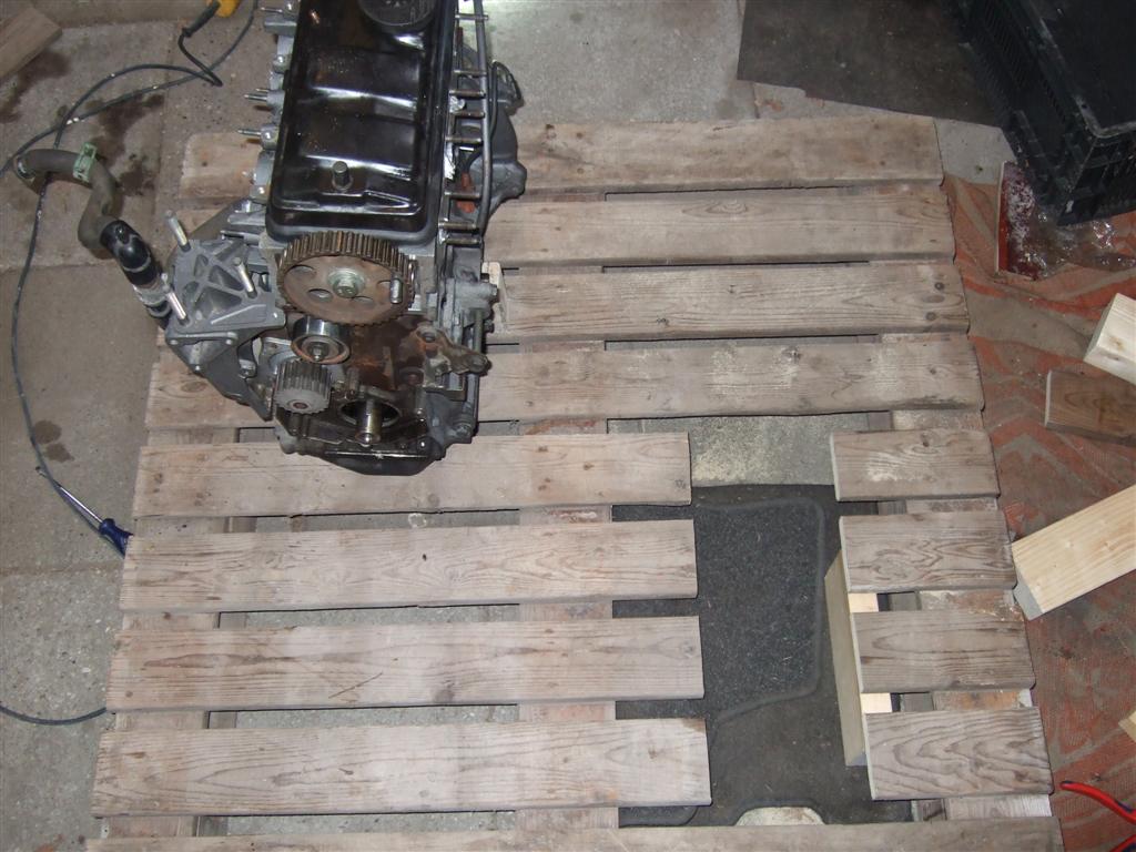

Motorbok kun je heel simpel bouwen. Heb het vandaag zelf ook gedaan.
Gewoon een gat in een pallet zagen. Als je ook bij de onderkant wil komen kun je altijd die pallet ergens opzetten.
