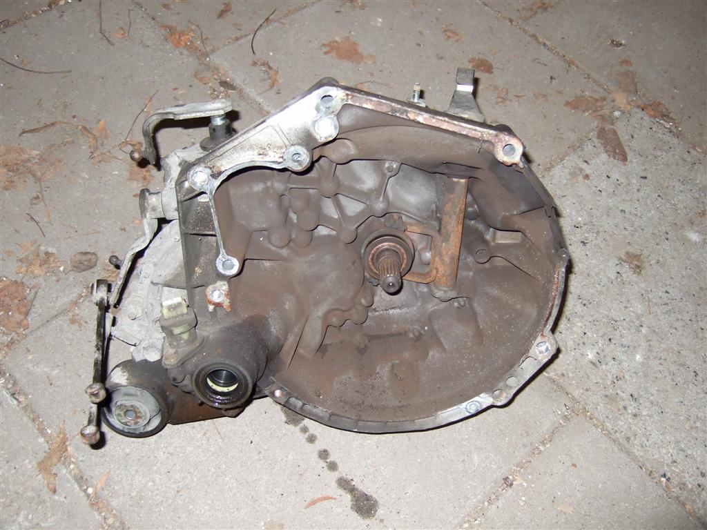

Versnellingsbak eraf. Koppeling eraf. (Die was ook niet zo best meer).

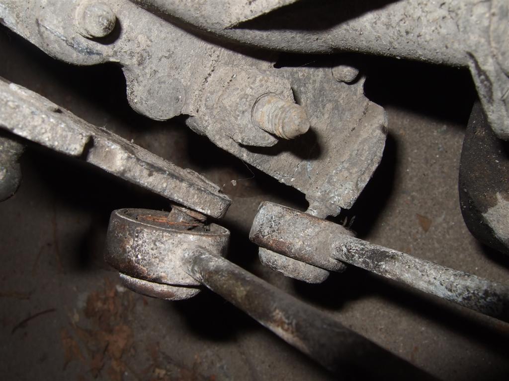

Heb het idee dat ik deze schakelstangen gemold heb. Kreeg ze er op geen mogelijkheid af. Dus de andere kant maar los gemaakt. Maar nu draaien deze zwaar. Of is dat normaal?

schakelstangen gaan vrij zwaar omdat ze aardig droog zijn.
