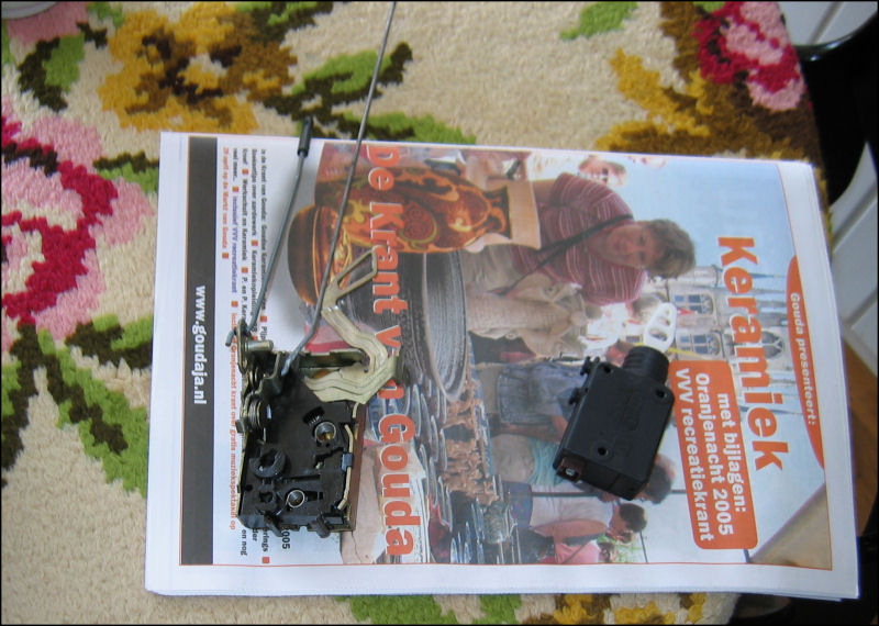

Voor het probleem met die deurpin zul je echt heel je slot mechanisme eruit moeten halen. Ben ik inmiddels zeer ervaren in. Aangezien ik ongeveer om het halfjaar een CV motor moet vervangen. :twisted:
Je komt het volgende tegen:
Kun je je slot mechanisme buiten de deur ff testen.
En alssie stuk het slot mechanisme van een sloop ax erin zetten.
Gedeelte waar je de sleutel insteekt komt los van je deur. Daar zit alleen een balkje aan die in het slotmechanisme wat omduwt. Zit vrij simpel in elkaar. Ow ja. 1 raamgeleider moet je ook ff eruit halen.
